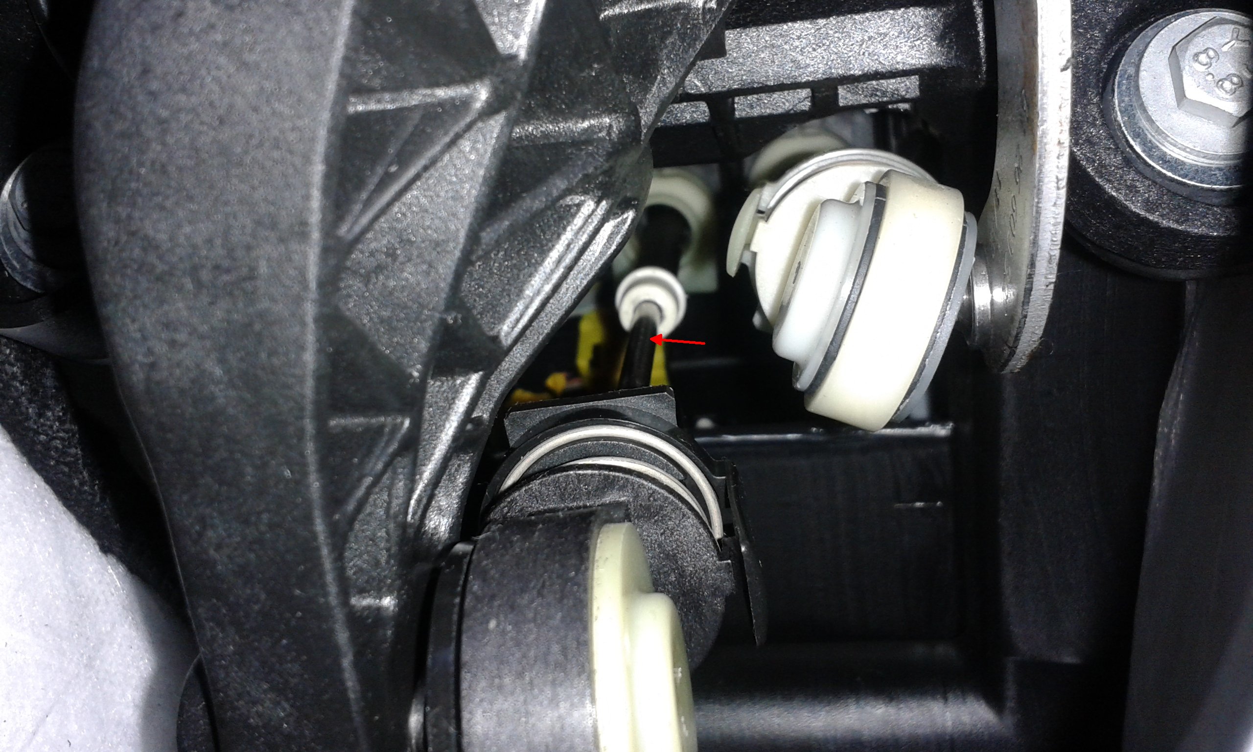

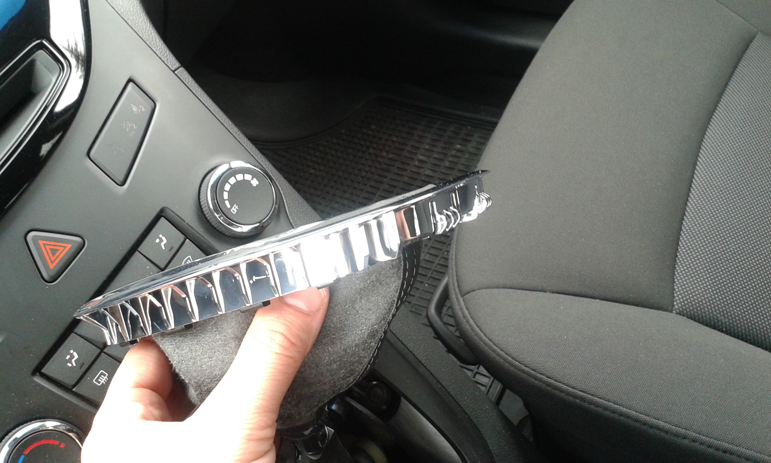

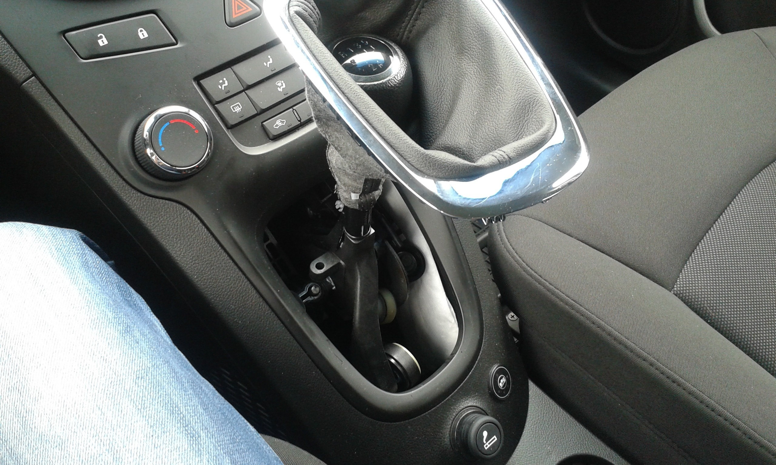

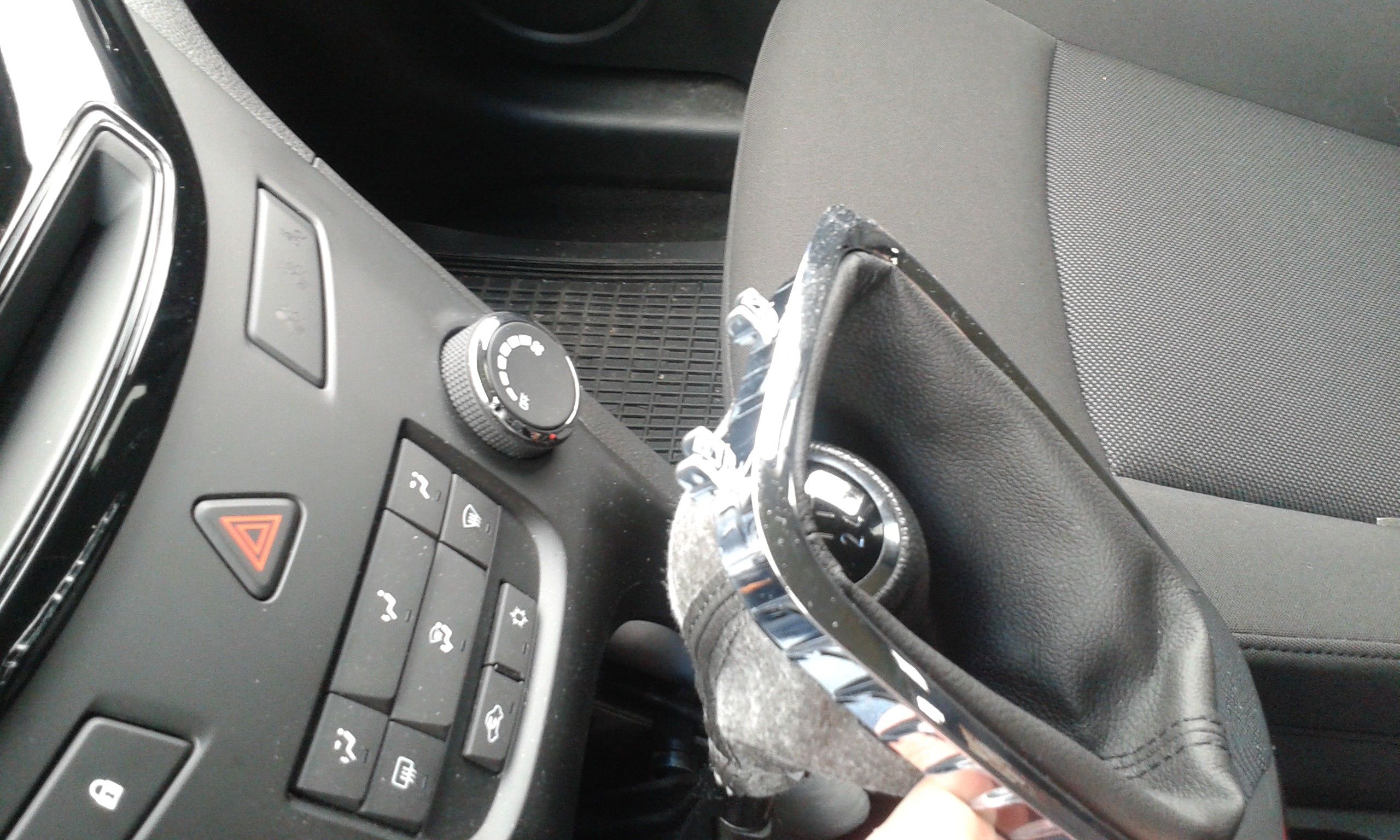

Tak się nie dało. Ale podważyłem płaskim śrubokrętem, trochę odszedł a potem pociągnąłem energicznie do góry i ładnie zszedł. Nie ma tam żadnych zasadzek typy wyłamujące się zatrzaski. Konstrukcja tego plastikowego elementu jest jakby przygotowana do ściągania w te i we wte. Trzeba wyciągać stroną od dźwigni hamulca ręcznego. Po otworzeniu konstrukcja elementów prowadnic, dźwigienek i łożysk zaskoczyła mnie swoim skomplikowaniem. Nie wiem po co tyle tego tam ale widocznie musi. Poniżej filmik jak skrzypiało
Popsiukałem silikonowym smarem we wszystkie ruchome elementy ale głównym winowajcą była chyba taka prowadnica tłoczkowa zaznaczona strzałką
a tu widok tego plastikowego chromowanego elementu o który się obawiałem (niepotrzebnie)
Obrazek Obrazek
mechanika tego lewarka jest mocno zagmatwana :shock:
