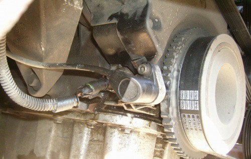

Re: Rezzo problem z odpalaniem
Czujnik wału dobry pomysł, mi pomógł na sporadyczne gaśnięcia, jak nie ma go z przodu silnika pod filtrem oleju dostęp od góry, to znajduje się przy kole zębatym wału napędowego dostępny z kanału, widoczny na zdjęciu
Dobra wymiana czujnika położenia wału nic nie zmieniło. Dowiedziałem się że warto zmienic przewody idace od komputera do kostki przepustnicy (mogą nie dawać tyle prądu ile powinny)
