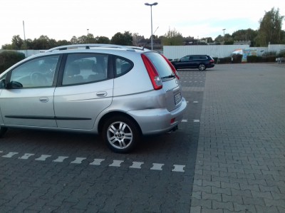

Powiem wam że sprężyny Forda siery bardzo dobrze się sprawiają. Samochód poszedł w gore no i jazda też ok.
