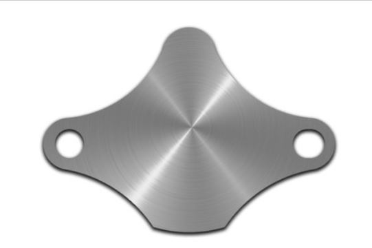

Ponieważ nie ma wspólnego działu "Mechanika" na forum, a ja akurat śmigam (od dziś na prawdę śmigam) Rezzo, więc zakładam temat w moim "ogródku". Choć silnik 1.6 E-TEC to dość popularny motor w wielu Chevroletach np. Lacetti :)
Przyjmując pod swoją opiekę mego Rezzo z góry wiedziałem, że dostaje on czkawki (ma pod maską kangura) w pewnych określonych warunkach jazdy.
Te określone warunki to jazda bez szczególnego obciążenia w zakresie obrotów 1.800-3.200, co szczególnie odczuwalne było na trzecim biegu, jakże potrzebnym, kiedy jedzie się przez obszar zabudowany z dozwoloną prędkością.
Dziś problem został rozwiązany, choć w ASO twierdzili, że to nie to jest przyczyną. Zresztą w ASO usłyszałem wiele koncepcji takiego stanu rzeczy, włącznie ze słynnym już "ten typ tak ma". A że ja w takie teksty nie wierzę, więc przez dwa tygodnie szukałem i... znalazłem :)
Problemem jest oczywiście zawór EGR, a dokładnie oprogramowanie silnika, bo sam zawór działa bez zarzutu. Okazuje się, że generalnie oprogramowanie do Chevroletów miało w latach początkowych XXI wieku wiele do zarzucenia.
Skracając...- zawór został zaślepiony i czkawka minęła. Na razie lekarstwo jest tymczasowe w formie blachy z puszki po piwie :P Jeśli nic w najbliższym czasie nie wyniknie dodatkowego to trzeba będzie się postarać o profesjonalny bajpas.

Jestem już po dwóch dłuższych trasach (1 kkm w trzy dni) i chciałem dodać, że zaślepienie EGRa spowodowało, że moment obrotowy dostępny jet już od 1800-1900 obr./min. I nie trzeba żadnej turbosprężarki. Śmiem twierdzić, że zamiast fabrycznych 145 Nm jest ich ok. 160-180. Wcześniej jeździłem autem gdzie było 310 Nm, więc śmiało mogę powiedzieć, że teraz jest tego ponad połowa przy tych samych obrotach silnika.

EGR zaślepiony, rzeczywiście jest spora poprawa w elastyczności na niskich obrotach.

O co chodzi dokładnie z tym egr? Łatwo się to zaslepia? I na ile jest faktycznie realna poprawa elastyczności w silniku 1.6?

W moim przypadku było to odkręcenie 2 śrubek oraz wycięcie i wstawienie takiej
blaszki, którą wyciąłem nożyczkami i wycinakiem zrobiłem dziury z metalowej puszki po kawie (nie alu a stal ) :D
