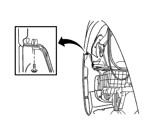

Odkręcamy mocowanie zderzaka ukryte pod zakolem.

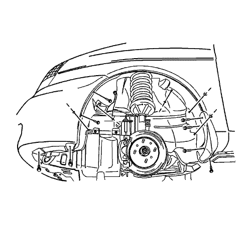

Odkręcamy wszystkie wkręty dolne mocujące zderzak. Sztuk 8.

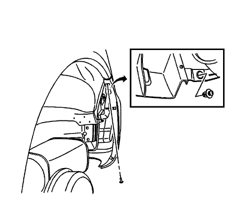

Okręcamy mocowanie zderzaka ukryte pod zakolem.

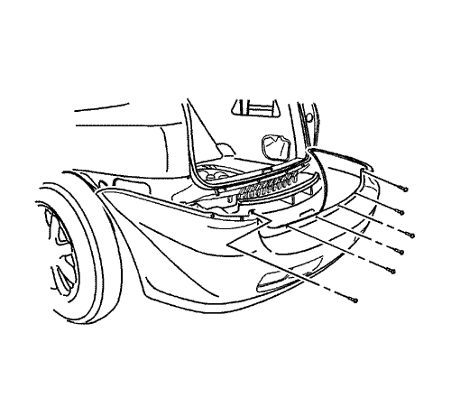

Odkręcamy wszystkie wkręty górne zderzaka tylnego.
