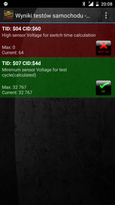

Witam mam problem z tacuma pisze w rezzo bo to to samo mam silnik 2.0 /x20sed model nadwozia CDX bez LPG przebieg 240tys .pojawił się problem z obrotami na początku falowały leciały na 3tys i stały przegazowalem czasem spadły a czasem jak jadąc wrzuciłem na luz to były wysokie więc się zatrzymałem i obr. Spadały do 850 a czasem do 200 lub gasł denerwuje mnie to na światłach bo wyje mi silnik nawet do 4 tys wymieniłem TPS już 3 szt. Krokowy 3szt myłem przepustnice w końcu kupiłem 2 przepustnice oczywiście przyuczanie biegu jałowego było i nic więc wymieniłem świece kable filtr paliwa czujnik temp .i nic lambda sprawdzona miernikiem ok czujnik powietrza i położenia wału też po kilku miesiącach walki już nie faluje ale na jałowym spada do 200 obr choć nie zawsze lub wyje na światłach i teraz go gaszę i odpalam i czasem chodzi normalnie check się nie świeci sprawdzałem obd 2 i był tylko błąd p1380 i takie dziwne błędy spróbuję foto wrzucić i czy to może być wina uszkodzonego ECU ?
Linka też się nie zacina
Linka też się nie zacina. I już z obd 2 nie chce się polonczyc
