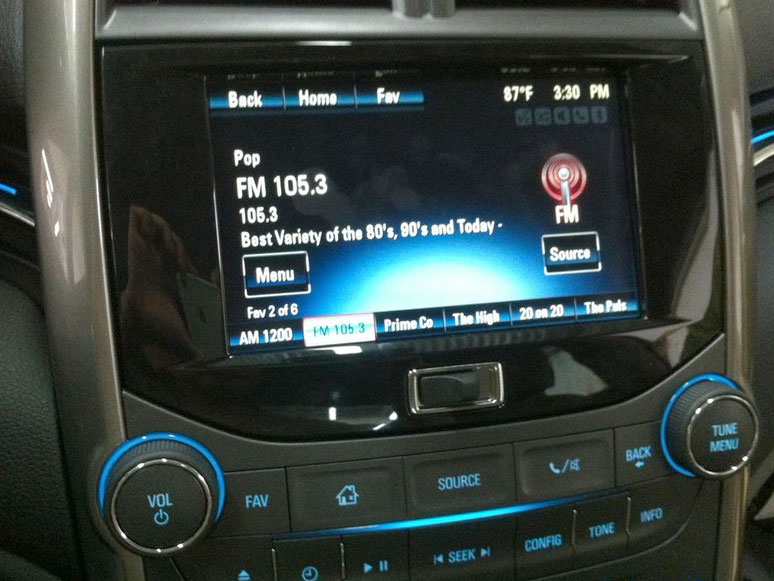

Mam Chevroleta Malibu z 2012-2014 i mam problem z radiem fabrycznym (takie z otwieranym "barkiem"), radio od tygodnia się wiesza, nie wszystko wyświetla na wyświetlaczu (przy czym dotyk w tym miejscu działa i przechodzę dalej, np do wyboru źródła dzwięku lub folderów), przy każdym uruchomieniu samochodu włącza się radio na stacji, która nie jest zaprogramowana (jakieś czeskie radio {:/ ), przy wyborze USB dopiero zaczyna odczytywać pendrajw z muzyką, i tak za każdym razem jak uruchamiam samochód.
Proszę o pomoc, ewentualnie jakieś wskazówki, PLEASE !!! :pomoc:

Pewnie moze bezpiecznik sie spalił odpowiedzialny za pamiec radia że startuje za kazdym razem z podstawowych ustawien , tak przynajmiej ja zrozumiałem.

cześć dzięki...możliwe że to bezpiecznik poszukam. Zauważyłem natomiast że przy resecie radia nie słyszę klikania kierunkowskazu. Posprawdzam bezpieczniki i dam znać czy działa :)

Nie znalazłem przyczyny, teraz jest jeszcze gorzej...radio przestało grać, nic nie wyświetla, nie ma dźwięków z pasów, kierunkowskazów itp...

W Krakowie jest serwis od tych radioodbiorników, ale trzeba wysłać zdemontowany

W Częstochowie jest magik, który ogarnia temat. U ojca w Malibu ostatnio naprawiał. Były te same objawy. Zajęło mu to niecałą godzinkę, wziął 300zł.

Witam, odświeżam temat, problem ten sam, radio oryginalne auto rok2013, początkowo zaczęło gubić niektóre funkcje a teraz już się nie włącza, co może być przyczyną? Jakis polecany fachowiec dolnośląskie lub wielkopolskie?

Na wstępie napiszę że nie interesuje mnie kontakt do osoby która naprawia te radia ponieważ już naprawiała mi to radio 3 razy i nie działało zbyt długo, więc postanowiłem że naprawie je sam. Uszkodzenie objawiało się tym że radio zawieszało się i nie wyświetlało wszystkich grafik oraz napisów. Chciałem się zapytać czy ktoś aktualizował oprogramowanie w swoim radiu jeżeli tak to w jaki sposób. Ewentualnie jaką posiada wersje oprogramowania w radiu?

Update radia tylko przez serwer GM, koszty są tego dość wysokie, ale czytając z czym problem to raczej masz wyświetlacz do wymiany, a nie radio.

Z tego co udało mi się ustalić to problem leży po stronie radia bo kupiłem używane zakodowalem i działa.

no to jak działa to super, a aktualizacje sobie odpuść, chyba że wydatek rzędu 500 zł nie jest problemem, dla wymiany softu gdzie nie będzie widocznych różnic.
