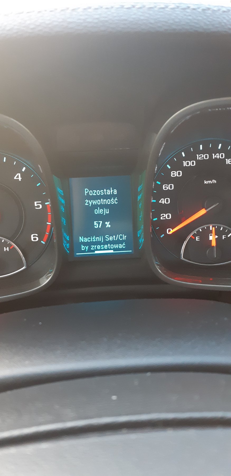

Pierwszy raz wymieniłem olej po za ASO. Nie mogę skasować inspekcji. Czy to oznacza że bez komputera nic nie zrobię?

Post autor: etac » 7 mar 2022, o 18:43
spróbuj z na hamulcu, albo z hamulcem ręcznym

Dziękuję za info. Nie udało mi się samemu. Serwis zrobił przy zgaszonym silniku, jedynie na zapłonie.
Re: Inspekcja oleju
Post autor: etac » 8 mar 2022, o 21:45
a ty robiłeś na pracującym silniku?

Post autor: milyjarek » 9 mar 2022, o 07:51
Tak
Re: Inspekcja oleju
Post autor: etac » 9 mar 2022, o 08:49
Szkoda ze nie powiedziałeś, bo bym od razu powiedział.
