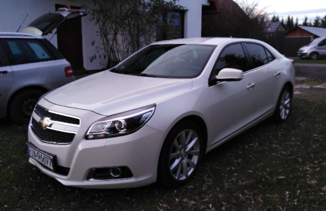

Aby się robić, za duże off topa powiem. Piękne auto. Gdy chevi był EU lub Malibu w większej ilości dostępny myślałbym nad takim cudem.
