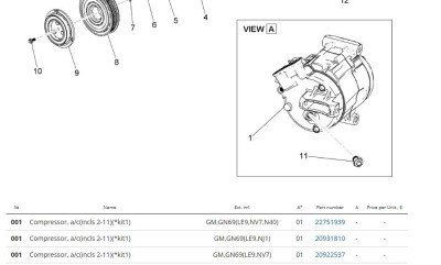

Re: Klimatyzacja
Rozumiem, że te dwa numery kompresorów co są na obrazku który wrzuciłem:
22751939
20922537
Nie będą pasowały?
22751939
20922537
Nie będą pasowały?
Re: Klimatyzacja
Teoretycznie powinny pasować.
