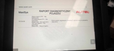

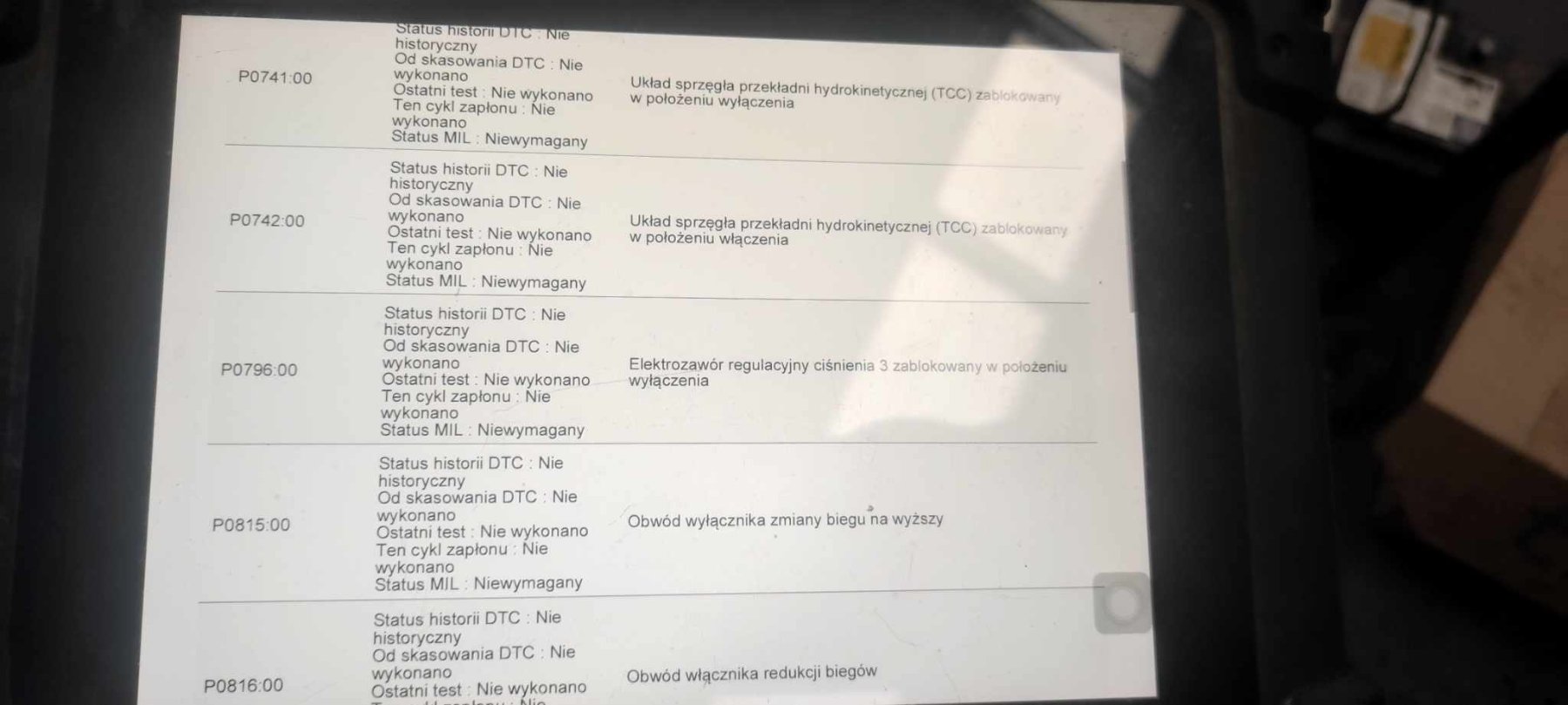

Dzień dobry, dziękuję za przyjęcie do grupy.
Dzis podczas normalnej jazdy nagle wzrosły obroty i skrzynia przestała "ciągnąć". Po ostygnięciu załącza bieg i zaczyna normalnie jechać, jednak po kilku km sytuacja się powtarza.
Poniżej podaje jakie błędy udało się zczytać.
Czy ktoś miał podobny problem, od czego zacząć poszukiwania ?
Olej był zmieniany ok 60tys temu, do tej pory nie było problemów.
