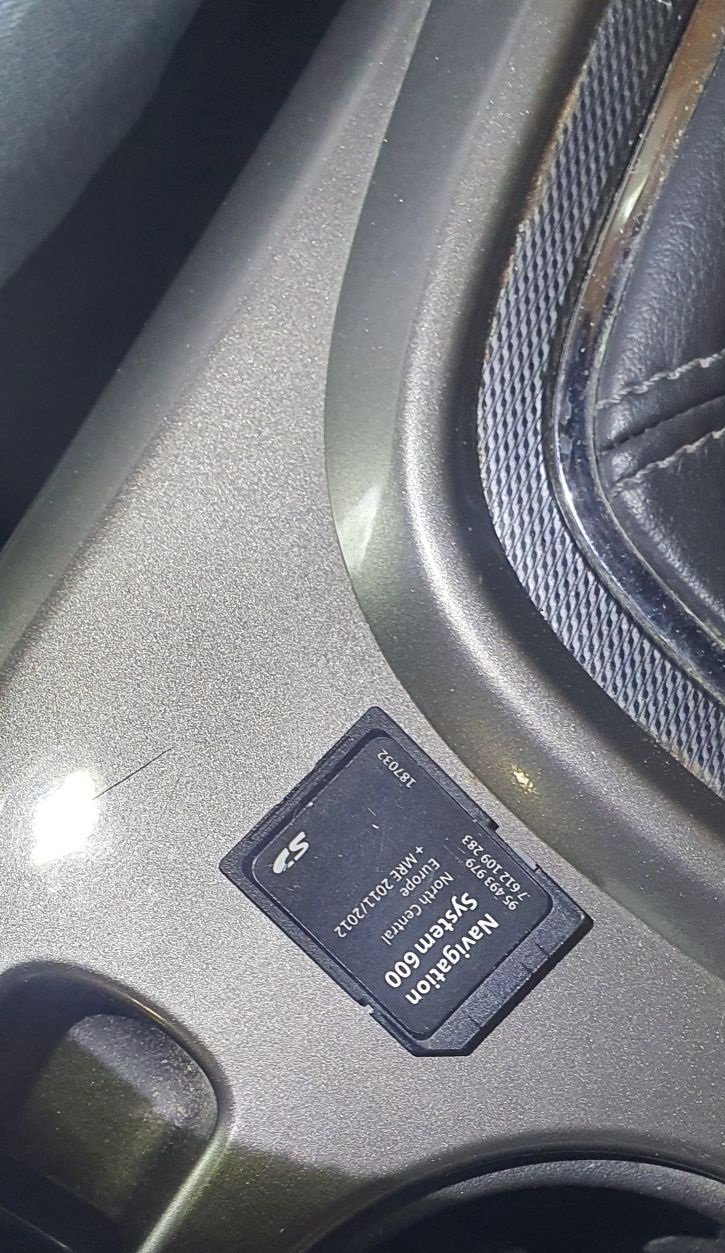

Mówisz zaryzykuj? Nie znalazłem oryginalnej karty na sprzedaż. Jeden kolega mi wysłał fotke swojej karty na której widnieje napis "Navigation Map Data" - 2.4 benzyna, inny "Navigation System600" - 2.0D. Na allegro jest pełno kart Navi600/900 - sprzedawcy odpisują że nie zaskoczy w Malibu. Ktoś napisał że w Malibu jest Navi800 a ty piszesz że Navi950. A w mojej okolicy nikogo nie ma kto by handlował czymś takim. Stąd moja prośba o pomoc.

Bo 600 i 900 nie zadziała z tym, jest opcja tylko ze 950 ma system.Panasonica jak Twój.

Taka karta u mnie odpaliła i nawigacja działa. Karta pożyczona z Malibu 2.0D 2013r. W związku z tym czy ktoś wie czy Navi600/900 z 2020r odpali?
