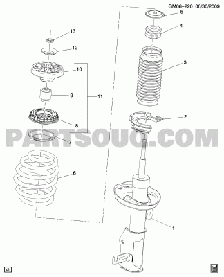

Ostatnio pojawił się u mnie mały problem ze sprężynami. Lewy tył mam lekko opadnięty a z przodu wyciągnąłem kawałek sprężyny.
W sklepach motoryzacyjnych nie mogę dostać zamienników a za oryginały w aso powiedzieli mi 2400 za całość.
Wyczytałem że części z zawieszenia są takie jak w Insigni A.
Pytanko czy sprężyny z Insignii będą tutaj pasować? Miał ktoś podobny problem?
Mam Malibu z 2012 roku, 2.4 benzyna.
Z góry dziękuję za pomoc!

Niestety ale nie widzę żadnych zamienników.
Nowe z Niemieckiego magazynu:
Przód:
https://www.online-teile.com/chevrolet- ... Feder.html
Tył:
Z dostawą wychodzi jakieś 4,5 tyś zł za komplet :/

Tylne sprężyny masz takie same jak wyżej.

Re: Sprężyny zawieszenia 2.4 benzyna, Malibu 2012
Post autor: bubu1769 » 2 maja 2023, o 22:46
Tylko ten zestaw H&R 28998-3 to sprężyny obniżające.
Możliwe że będą pasowały do Malibu, chociaż widzę że są niby do Malibu Sport, ja szukałem sprężyn seryjnych według tego co podają katalogi.
Post autor: bubu1769 » 3 maja 2023, o 13:17
Może i projekt zawieszenia ten sam ale nieco inne obciążenia.
Te H&R są dedykowane do samochodów z 1160 kg obciążenia na przednią oś
Sprężyny EIBACH E10-15-022-02-22 ponoć są dedykowane do Malibu 2.0 z obciążeniem 1070 kg na przednią oś.

Panowie, a te gumy które się najczęściej rozlatują są wspólne z Insignią? Jaki one mają nr części? U mnie właśnie w górnej części sprężyny się rozsypały.
Post autor: bubu1769 » 4 maja 2023, o 22:12
Jeśli chodzi o górne mocowania to zestawy mają numery 20859330 i 23109098 i są te same co w Insigni
Post autor: milyjarek » 2 cze 2023, o 23:15
Właśnie jestem po wymianie gum z tyłu góra i dół. Cena 25 zł szt. Nie ma problemu z dostępnością. Sprężyny zostały te same , są dobre. Pukanie jak było jest dalej. Z przodu widać że też gumy się rozsypały ale serwis Boscha mówi że tam jest inny rodzaj gum i nie są dostępne. Podobno przód nie będzie z Insignii. Można bubu spradzić jakie tam są nr OEM?
