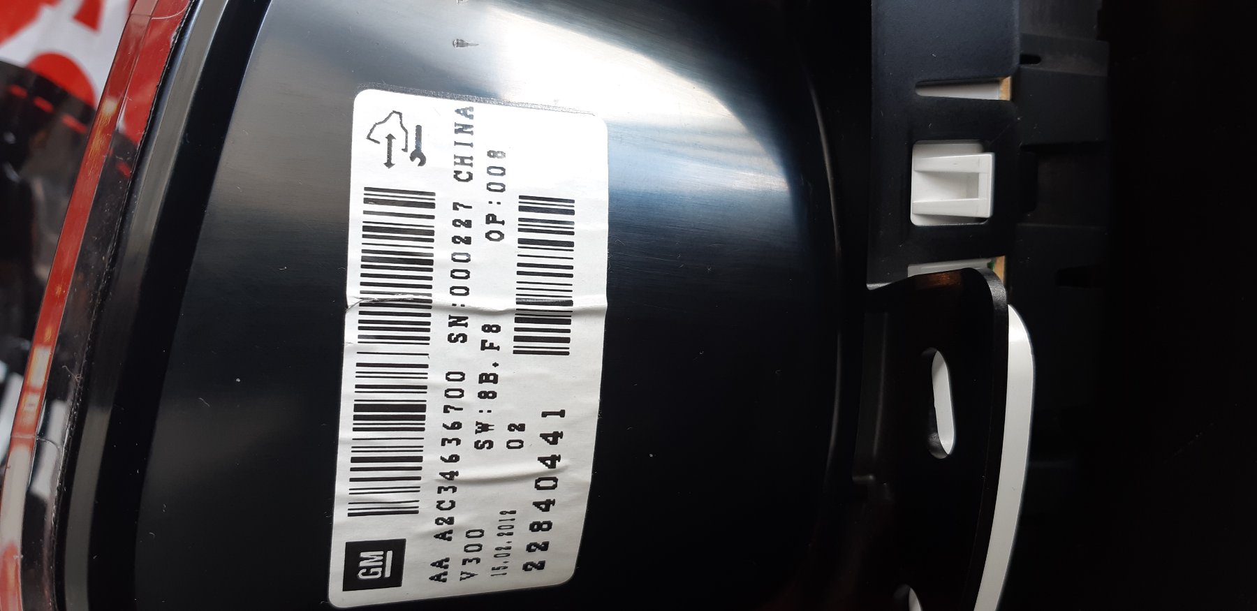

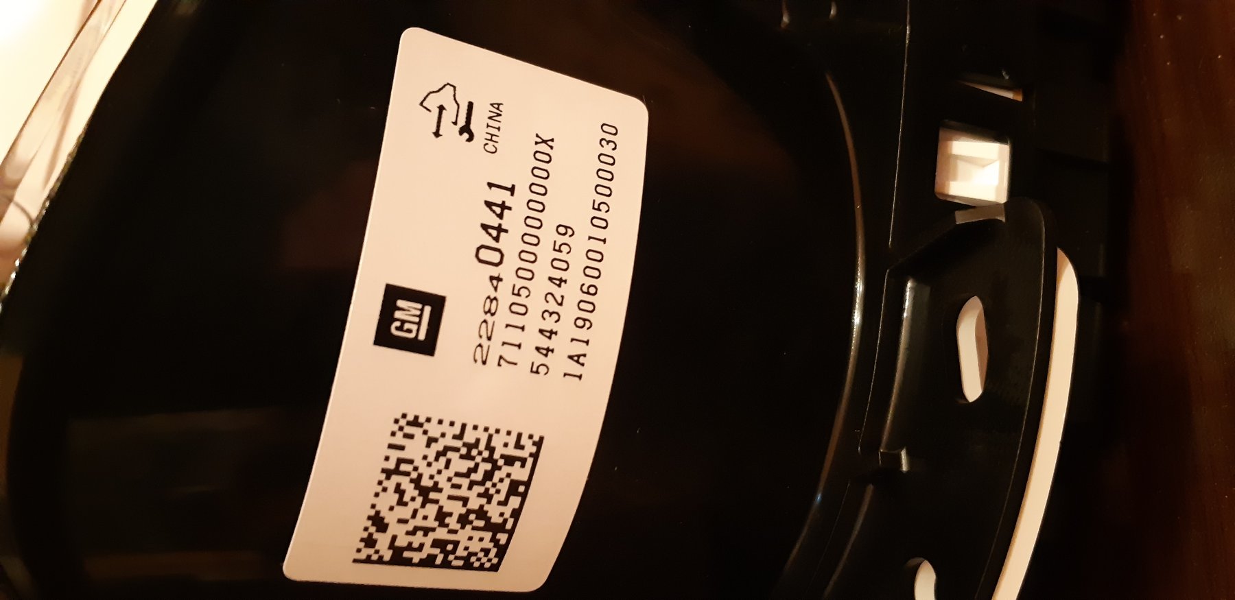

Post autor: milyjarek » 12 kwie 2020, o 14:04
W oczekiwaniu kiedy otworzą się serwisy zrobiłem zdjęcie zegarom aby je porównać. Strona którą używacie do wyszukiwania części po nr OEM w tym przypadku nie daje pewności. Kupiłem w maju 2018 i zamontowali 22840441 a według strony partseq miesiąc pózniej zamiana na 229.....

Post autor: etac » 12 kwie 2020, o 14:28
Według EPC dla Chevrolet EU numer 22840441 jest zamiennikiem dla 22946119 z wyłączeniem silnika z układem S/S

ale to już pisałem wcześniej, a ...229 nie istnieje w katalogu EPC
