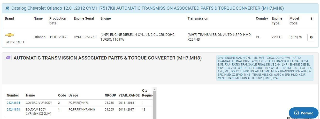

Czy ktoś z was może mi namierzyć jaki dokładnie mam model skrzyni biegów i jaki komputer/sterownik do niego pasuje?
Vin KL1YA75Y9BK16961 . Udało mi się ustalić że to niby 6T45 i sterownik OEM 24264420 ale głowy nie dam.
Ten będzie pasować?

Hmmm trochę dziwne bo wskazany model przez ciebie dotyczy auta (LNP) ENGINE DIESEL, 4 CYL, L4, 2.0L, CRI, DOHC, TURBO, 110 KW
a mój jest 120KW. W Hornet Wrocław po VINie podali mi że to 24259610 ale to niby ten sam nr co 24264420. I bądz tu teraz mądry i znajdz odpowiedni sterownik.

Re: Tryb awaryjny automatycznej skrzyni biegów
Ja tylko jestem w stanie podać to co mi wychodzi w katalogu.

U mnie jest tak samo wyskakuje 110 KW a mam 120 KW.BOLLO pisze: ↑17 cze 2021, o 12:17Hmmm trochę dziwne bo wskazany model przez ciebie dotyczy auta (LNP) ENGINE DIESEL, 4 CYL, L4, 2.0L, CRI, DOHC, TURBO, 110 KW
a mój jest 120KW. W Hornet Wrocław po VINie podali mi że to 24259610 ale to niby ten sam nr co 24264420. I bądz tu teraz mądry i znajdz odpowiedni sterownik.![]()
