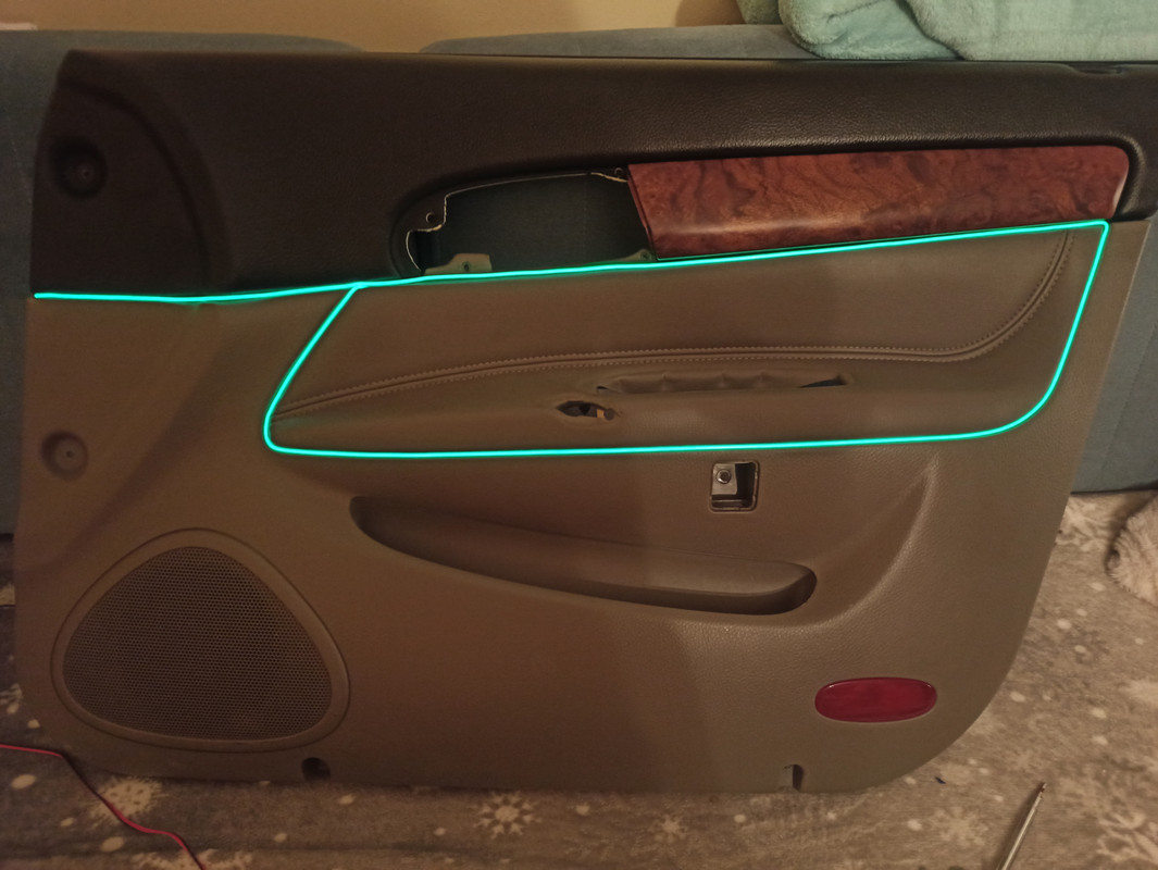

Witam Kolezenstwo. Potrzebuje informacji w temacie audio w evandzie:
1. Jakie głośniki są w drzwiach tz okrągłe czy owalne i jaka jest średnica
2. C,y dużo roboty z tapicerka w drzwiach aby się do nich dobrać. Czy ta tapicerka jedno C,y dwu częściowa?
Kupiłem dopiero co to auto i nie znam szczegółów konstrukcji ale głośniki na mój gust to jakieś wraki....

głośniki przód pasujesz165mm tył 110 okrągłe. roboty na 5 minut z piwkiem w reku ale kup sobie zestaw łyżek do tapicerki i dobry śrubokręt PH2. jest jedno częściowe na zdjęciu znajdziesz wszystkie miejsca na śruby plus w klamce
