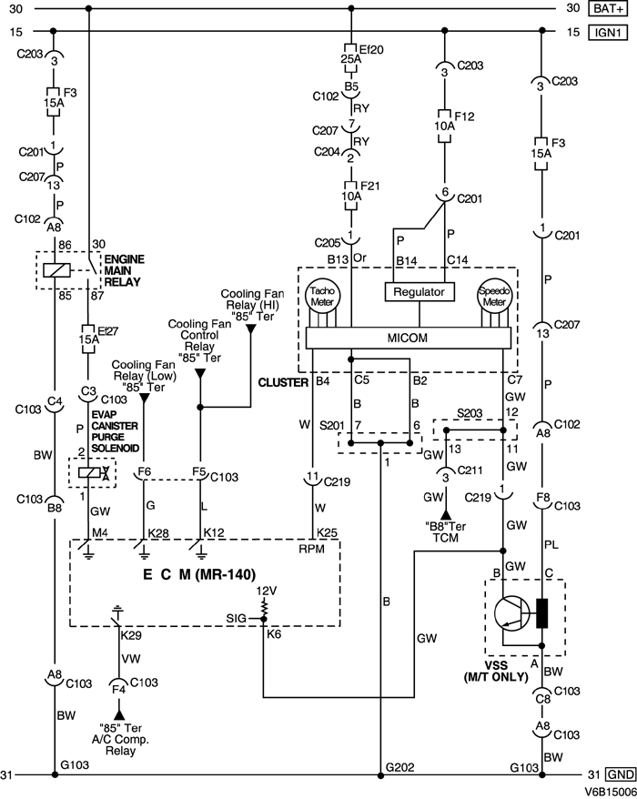

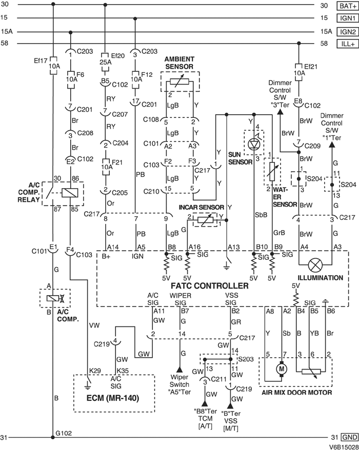

Jednak mega tępy jestem bo nie umiem czytać schematów a nie mogę rozszyfrować które z pinów za co odpowiadają
Re: Klimatyzacja
Dobra, opis sterowanie sprężarki klimatyzacji jest lepiej pokazany w schematach od samej klimatyzacji.
To powinno ci naświetlić temat:

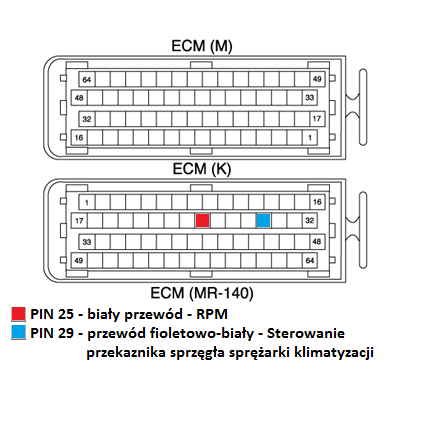

Super
A jeszcze lopatologicznie gdzie jest w tej wtyczce sygnał do obrotomierza?
To byłaby pełnią szczęście dla mnie
Re: Klimatyzacja
RPM - sygnał obrotów.

Re: Klimatyzacja
Dziękuję bardzo za pomoc
