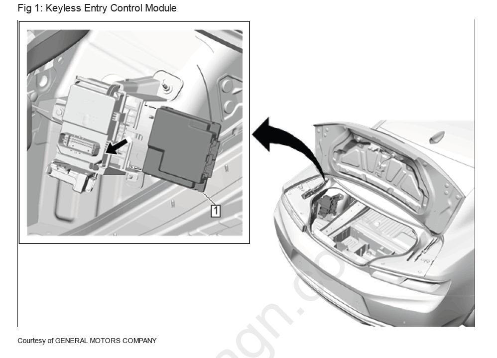

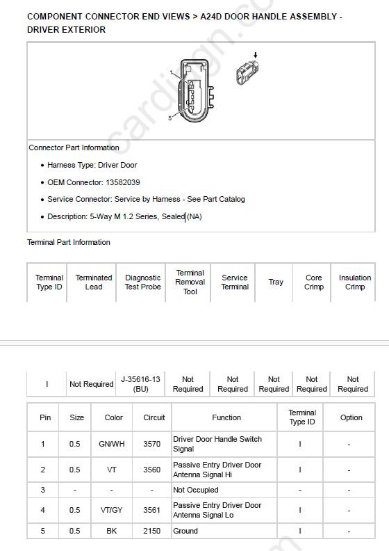

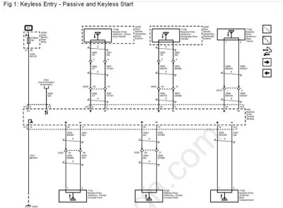

Sterownik otwierania bezkluczykowego powinien znajdować się w bagażniku.
Sprawdź czy na pin 12 złącza X2 wchodzi sygnał masy po nadciśnieniu przycisku na klamce.
