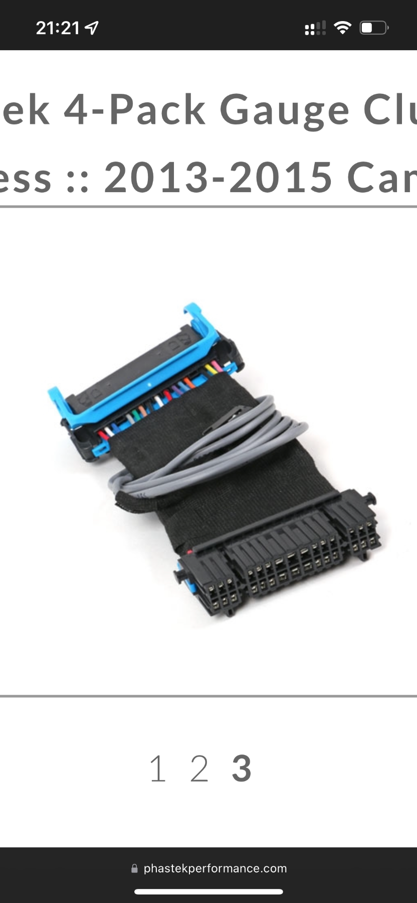

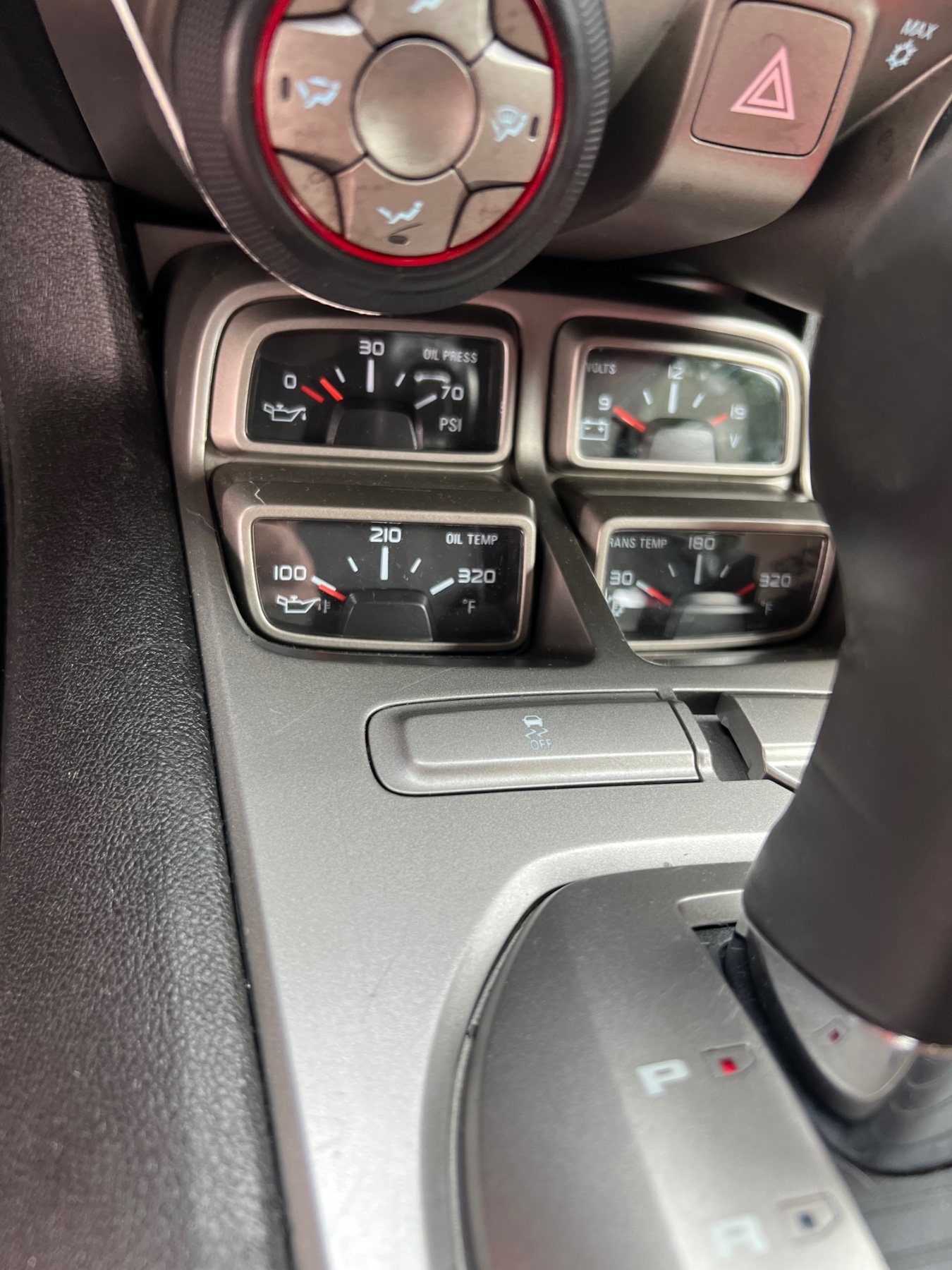

Jak w tytule :Dokupiłem 4 dodatkowe zegary(Org) :ciśnienie ,ładowanie itd .Problem w tym ze w aucie nie ma wyprowadzenia instalacji .Jest taka przelotka w USA ok 100$ ,a może ktoś zna sposób żeby było szybciej i taniej :) Auto jest 2014 roku i gdyby był jakiś manual lub schemacik :zastanawiasie: Był bym wdzięczny za pomoc .

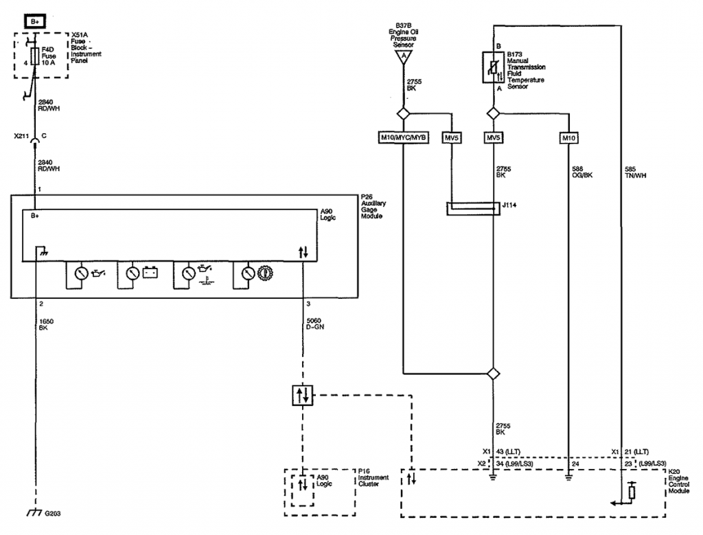

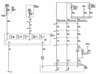

Z tego co widzę o tam wszystko idzie po szynie danych wiec masz do podłączenia 3 przewody
1 - masa
2 - zasilanie 12V
3 - sygnał danych.
Sygnał danych idzie wyciągnąć ze złącza samego licznika albo trzeba go będzie namierzyć w tym złączu przy nogach pasażera.
Tu są przydatne schematy:
https://ls1tech.com/forums/gen-5-camaro ... nouts.html
