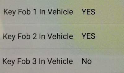

Dziękuję wszystkim za zainteresowanie. Dzięki starym kolegom z serwisu GM i trzech dekad doświadczenia problem został rozwiązany, klucze zaprogramowane. Widocznie ktoś celowo usunął przewód aby nie można było programować kluczy.
Taki widok cieszy :D
