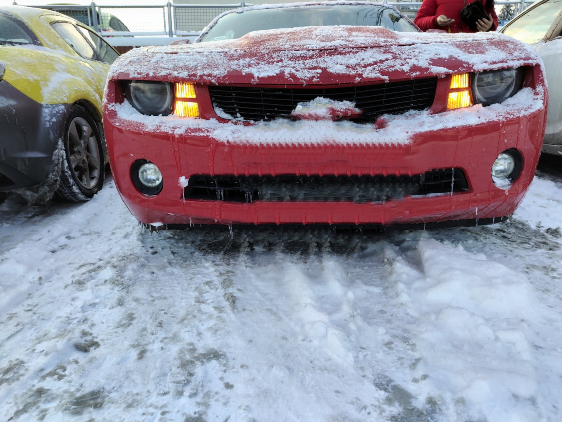

Witam drodzy forumowicze.
Proszę o pomoc, chodzi o przednie amortyzatory. Mianowicie jakiś czas po wymianie opon u pana wulkanizatora, mocowania od amortyzatorów wycisnęło do góry.

Nie rozumiem w czym jest problem.
Według mnie wygląda to normalnie.
Między łożyskiem w kolumnie MacPhersona a kielichem jest gumowa przekładka i to normalne że pod obciążeniem górne podkładka lekko odstaje.
Niektórzy dają tu dodatkowe gumy żeby zlikwidować to nieprzyjemne stuknięcie podczas szybkiego przejechania przez uskok.

Nie ma problemu jest prawidłowo... Ten talerzyk chroni by jak podnosisz auto nie wypadła kolumna.... iż nie jest przykręcana u góry go kielicha
