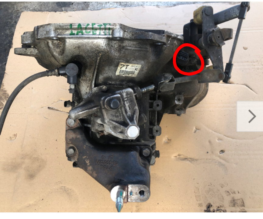

Re: Niedziałający prędkościomierz i licznik
Koledzy pomóżcie "dziadkowi" , bo nijak nie mogę zlokalizować , gdzie siedzi w moim silniku , ten czujnik z przekładnią . Można prosić jakieś zdjęcie ? Wczoraj zmarzłem , a auto zaczyna świrować z obrotami jak zdejmę nogę z gazu -prawie gaśnie.
VIN >KL1NF35BJ6K335315
- Posty: 5876
- Reputacja: 349
Tu jest czujnik, przekładnia jest w środku skrzyni.
Dziękuję . A ja szukałem po prawej stronie , ale patrząc w kierunku jazdy .
