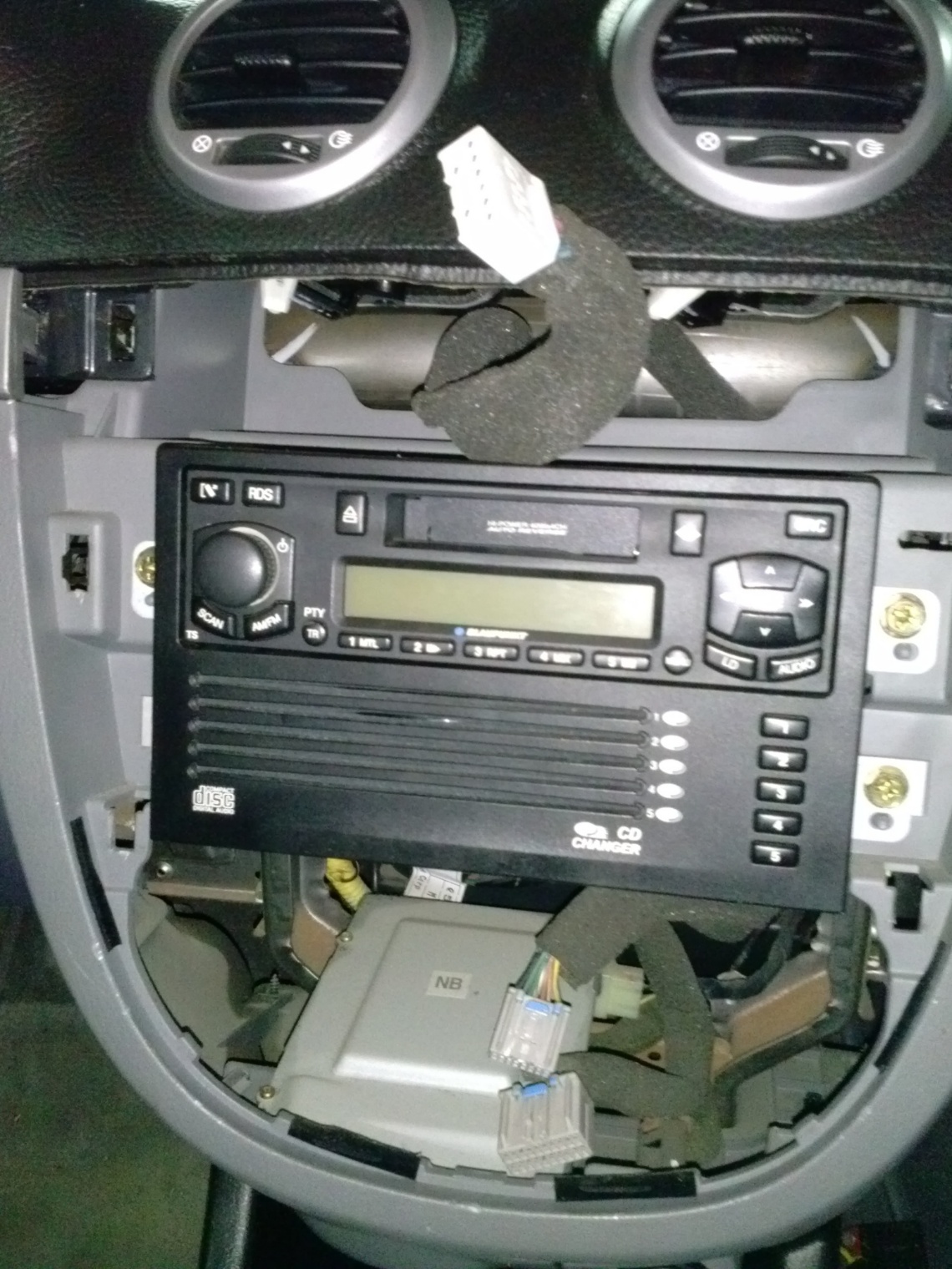

Powracam do tematu, bo dopiero teraz zabrałem się za kabelek
Ramkę udało mi się zdjąć bez uszkodzeń ale mam kłopot z odpięciem linek od pokręteł temperatury itp. Wie ktoś może jak się je odpina, żebym mógł swobodnie zdjąć całą ramkę? Ciężko bez tego a i od razu poprawiłbym zimne luty na płytce od klimy.

Pisz PW do XaRaDaSa. On pomoże,bo już kilka razy zdejmował. Ja mam automat,więc nie pomogę niestety

Orzech linki bardzo łatwo się ściąga, o ile dobrze pamiętam to lekko przekręcić trzeba zaczep i odgiąć, albo to przy zakładaniu tak szło

No kurde mam z tym kłopot. Linkę łatwo się zdejmuje z takiego trzpienia ale coś tam jeszcze trzyma i choć czytałem temat na autokąciku to kurde ni mogę sobie z tym poradzić

Na końcu pancerza linki jest zatrzask - trzeba to obrócić i dopiero końcówka linki swobodnie zejdzie.orzech pisze:Powracam do tematu, bo dopiero teraz zabrałem się za kabelek![]()
Po prawo ułatwisz sobie działanie, jeśli wyjmiesz schowek.

Po robocie wejdę do auta i zobaczę jak to szło, ale jak pisałem wcześniej i jak podaje rwicik trzeba przekręcić taki plastikowy zatrzask, jest on na górze linki i obracasz go w przeciwną stronę niż linka idzie, czyli w kierunku komory silnika, o ile dobrze pamiętam. Może dzisiaj sobie zdejmę panel, żeby go okleić ponownie folią, to cyknę fotki.

Ok. Popatrzyłem trochę na manuale do lanosa i wydaje się być podobne. Będę dziś próbował.

Dobra wyjąłem. Kurde, te linki są na takich zatrzaskach a do tego przykręcone malutkimi śrubkami. Łatwo wyjąć nie jest. Niestety poszło mi jedna sprężynko/blaszaka, dokładnie TAKA. Gdzie taką dostać?
Do tego zamierzam od razu zrobić porządek z zimnymi lutami na płytce od klimy, bo zdarza mi się, że klimka nie odpali a tu urlop coraz bliżej. Którą stronę płytki trzeba poprawić? Można się samemu za to zabrać czy oddać jakiemuś specowi?
Sprawa ostatnia, będę malował od razu całą konsolę środkową, bo mam powycieraną i ogólnie nieładną. Jakieś rady? Jakiego lakieru użyć, żeby to było w miarę trwałe?

Luty są z jednej strony, wystarczy zdjąć plastikową obudowę tą od strony wnętrza konsoli. Jak będziesz lutował to leć wszystko, ja tak zrobiłem i spokój jest. Co do spinki, też jedną zgubiłem i panel się trzyma na 5 teraz. Kurcze, zapomniałem że ona wpadła gdzieś tam do środka i to może ona mi ostatnio brzęczała
Jakie śrubki i gdzie je miałeś ? bo ja sobie nie przypominam, żebym coś przy linkach odkręcał
