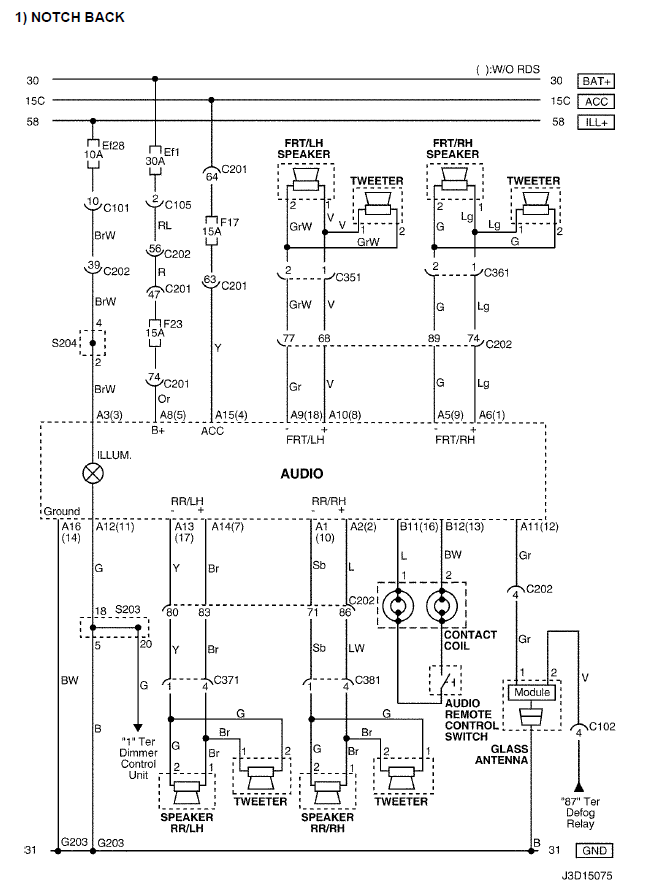

Na razie zajmuję się prawą stroną i chodzi mi o tylne drzwi, do głośnika dochodzą kable brązowy i zielony, natomiast do drzwi idzie wiązka 5 kabli fioletowo biały, niebiesko biały, szary, fioletowy i jasno niebieski. Pytanie, które to głośnikowe? Może ktoś to mi sprawdzić ?
Może jeszcze są uniwersalne z lewej strony, to też bym poprosił.

hm... no ja bym to sprawdził mierząc wiązkę po kolei podłączając stary głośnik, lub miernikiem, lub zobaczył na drugiej wtyczce pod jakie piny wchodzą kable od głośników, ale owszem może ktoś na forum wiedział będzie konkretnie który to kabel, natomiast jeśli nie zrób jak pisałem powyżej.

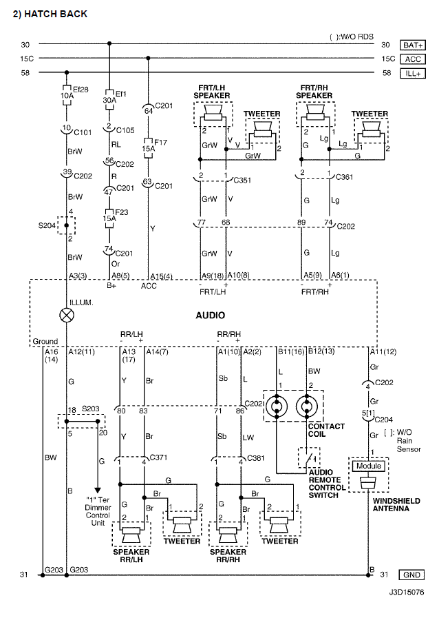

wycinki z moich zbiorów (nie wiem jaki rocznik Lacetti)
1) notchback
2) hatchback
czyli: (teoretycznie :P )
Sb = Sky blue (błękitny) -> G = Green (zielony)
LW = Blue/White (niebiesko/biały) -> Br = Brown (brązowy)
lewe tylne teoretycznie:
zółty -> zielony w drzwiach
brązowy -> brązowy w drzwiach

Dzięki, kolorki się w 100% zgodziły, tak więc tył podłączony :)
