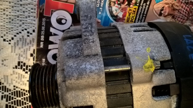

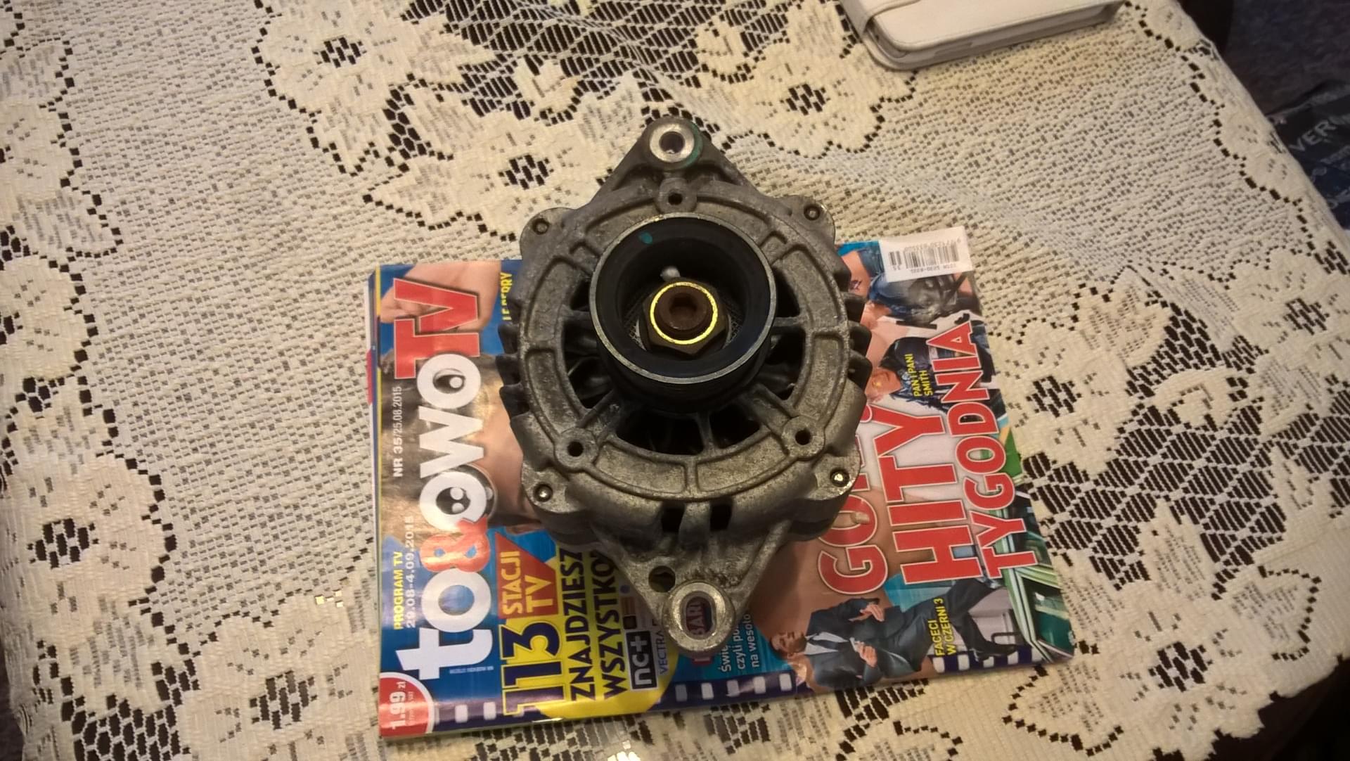

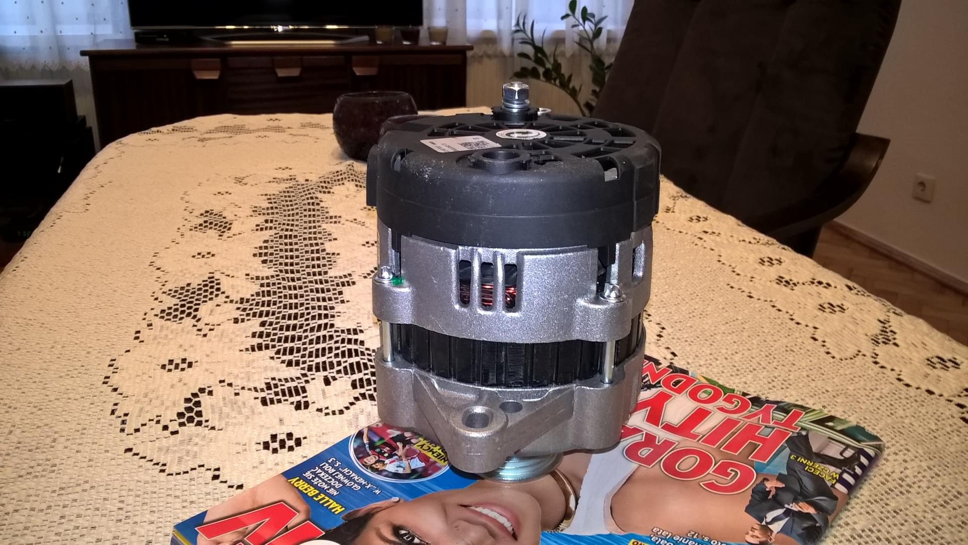

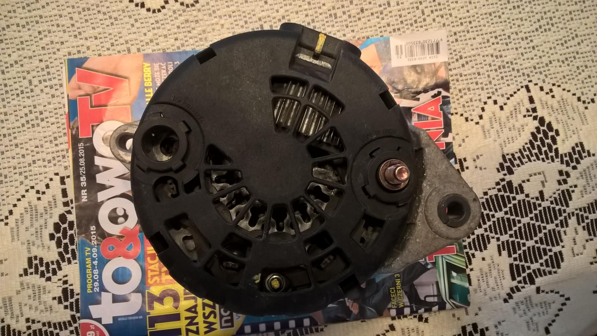

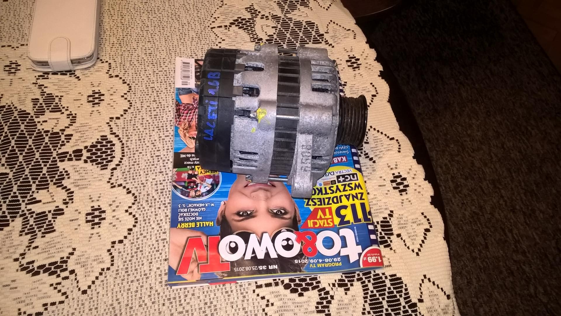

kliszka
Posty: 604
Samochód: Lacetti HB SX
Re: Nowy alternator
Post autor: kliszka » 4 wrz 2015, o 08:07

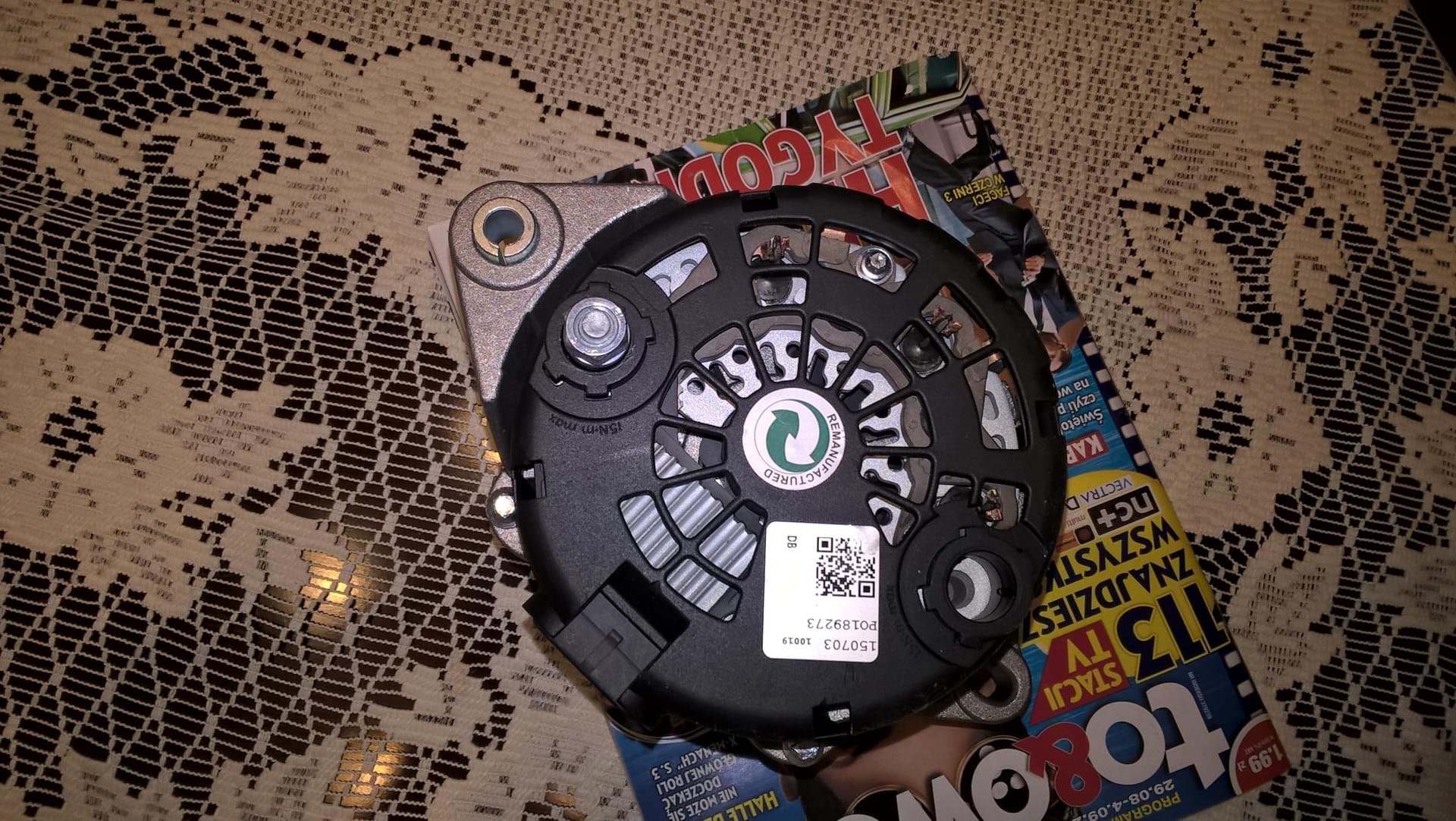

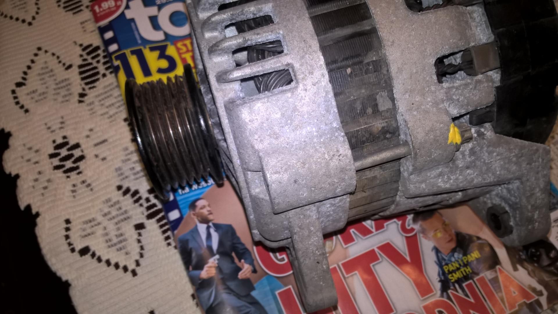

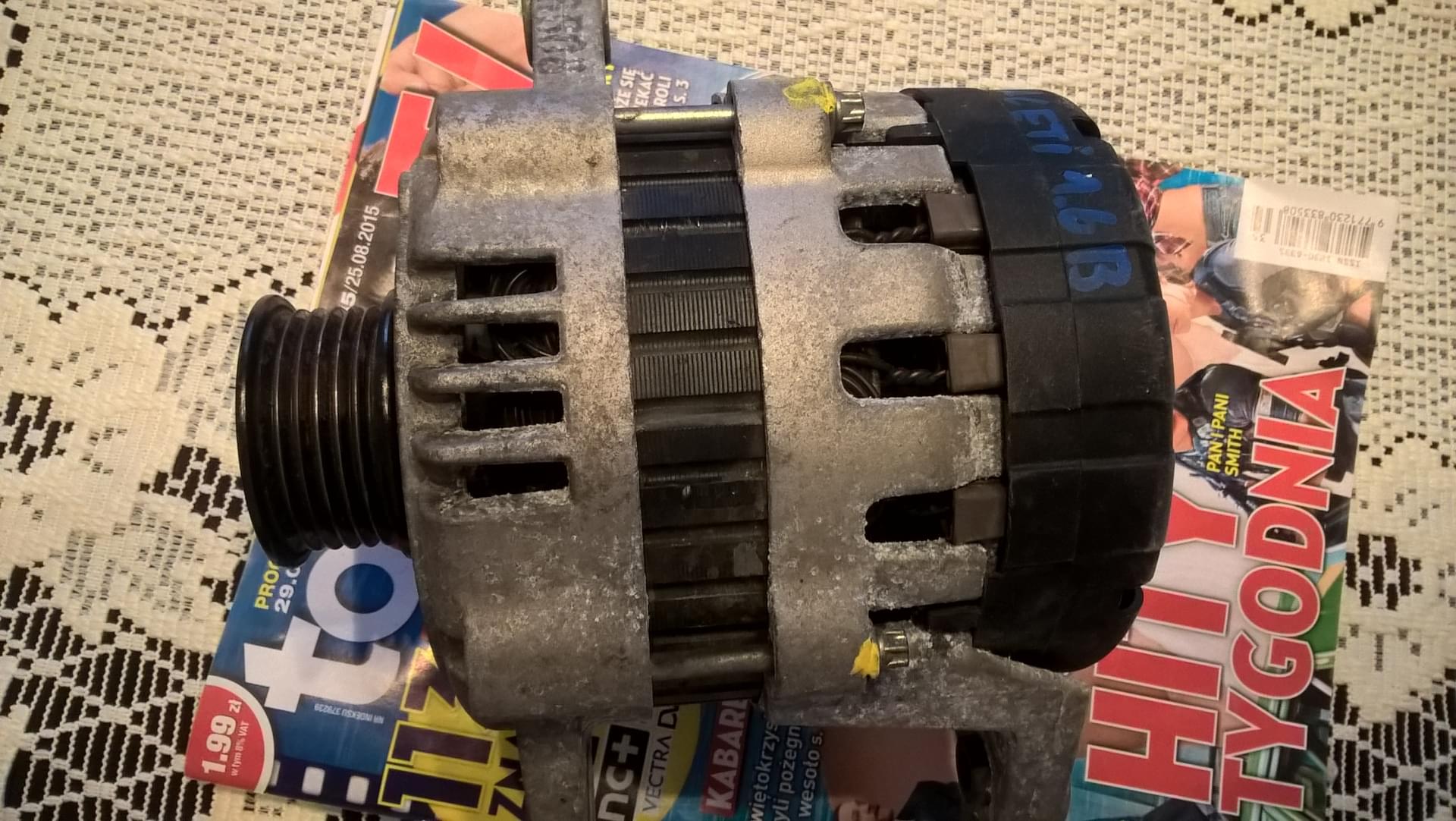

Stary ,styrany :tak: alternator :

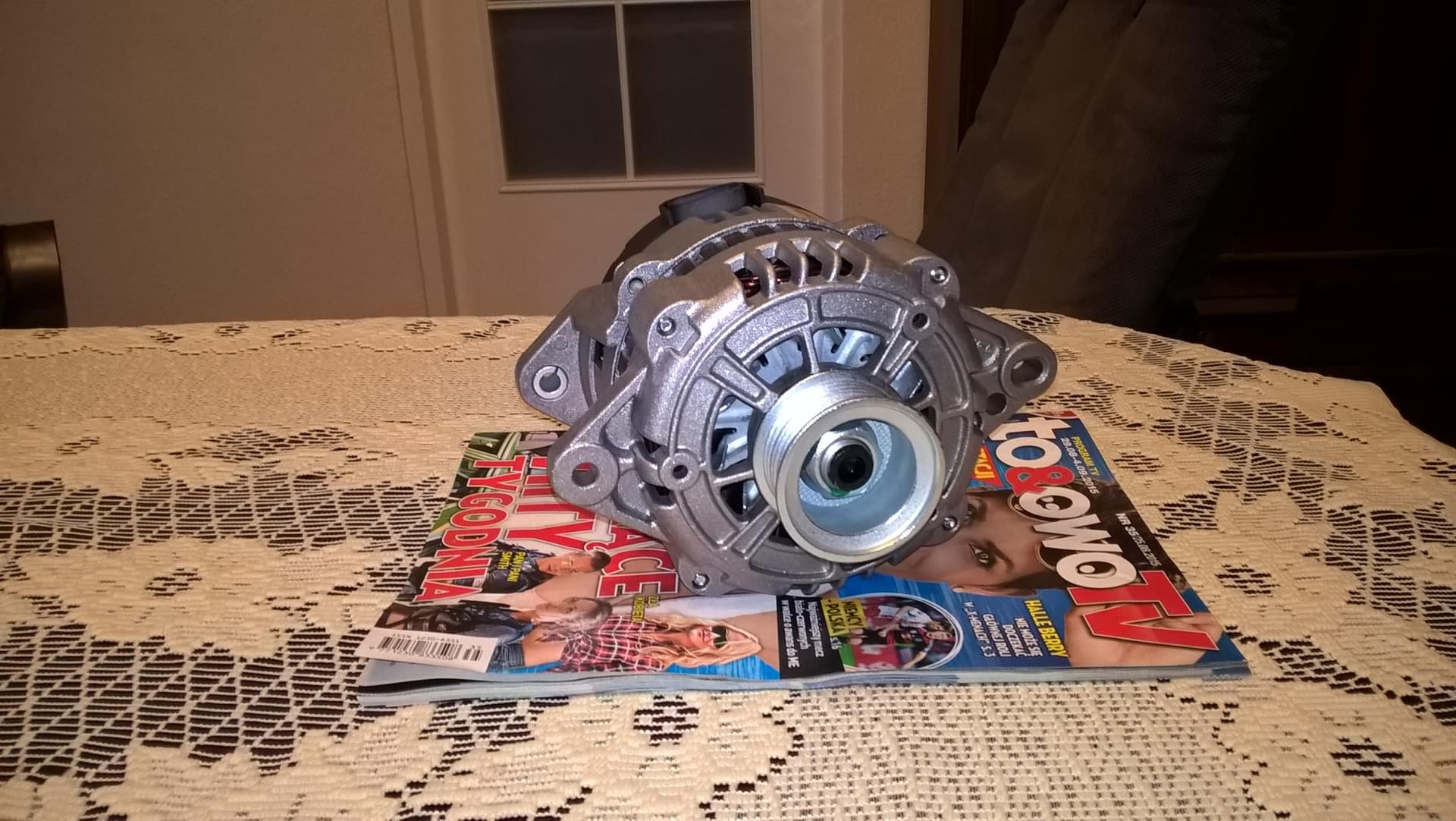

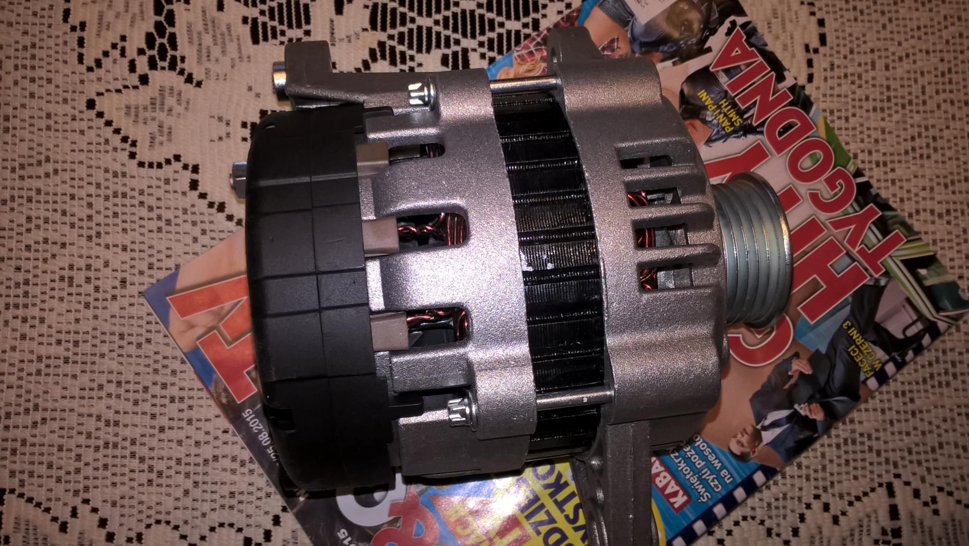

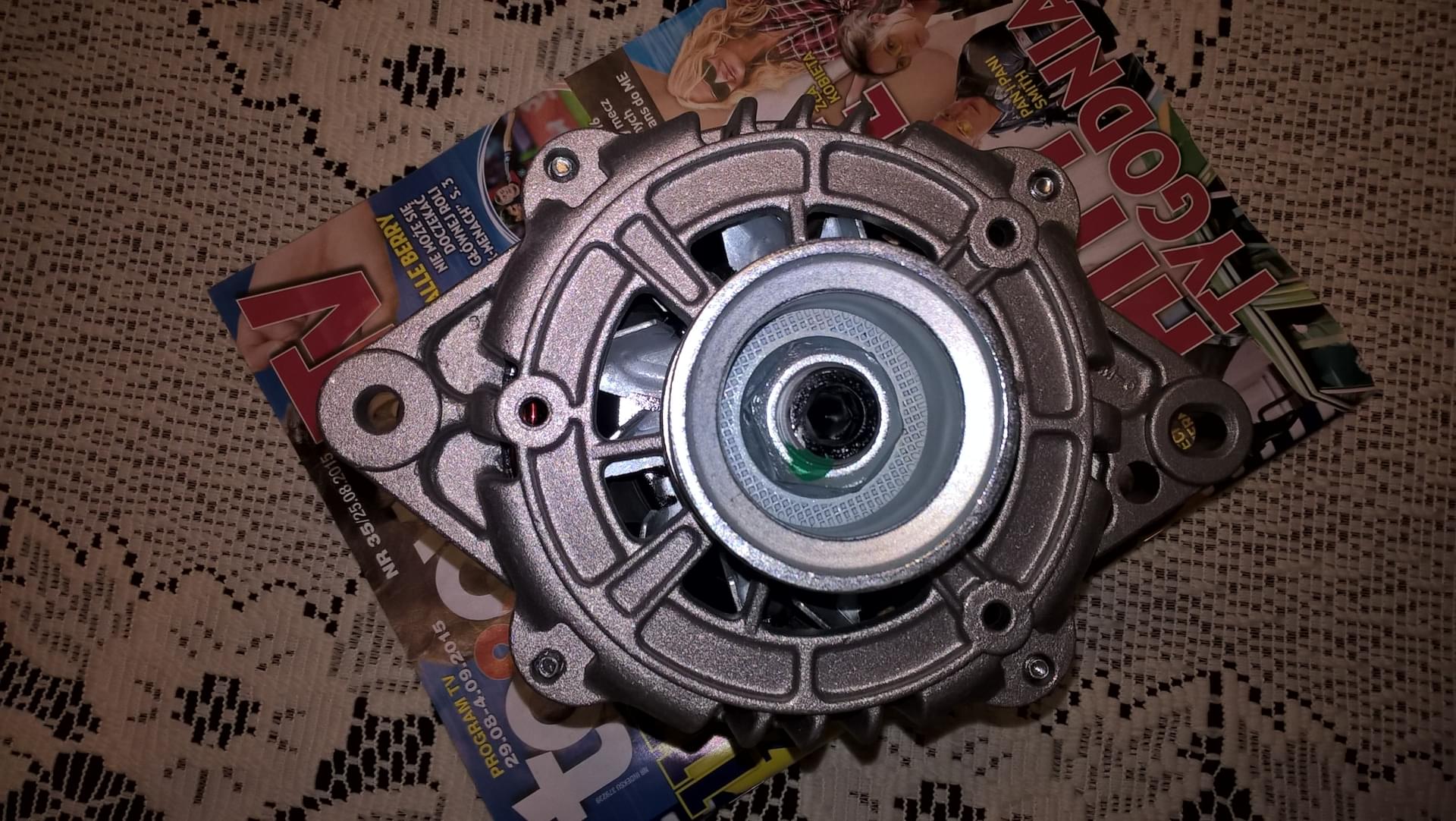

Nowy , zregenerowany alternator :

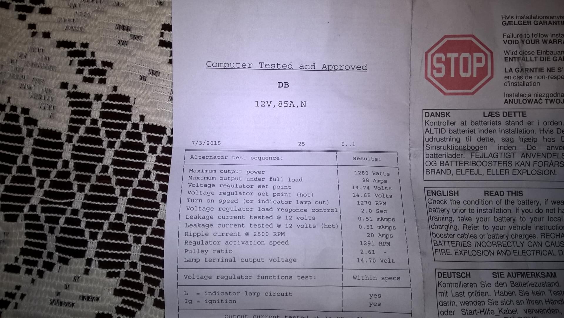

kliszka
Posty: 604
Re: Nowy alternator
Post autor: kliszka » 4 wrz 2015, o 08:09
Całkowity koszt to 207zł :Y :
1. regeneracja - 148 zł ,
2. zakup używki z ALLEDROGO - 39zł + koszt przesyłki 20zł .

kliszka, zapewne nie zrobili pomiarów altka przed regeneracją? Interesuje mnie jaką on może mieć po kilku latach wydajność prądową...
kliszka
Posty: 604
Re: Nowy alternator
Post autor: kliszka » 4 wrz 2015, o 11:06
Tego nie ..zrobiłem ,a czy oni to zrobili? nie wiem :( ,wiem za to na 100% ,że następujące elementy : szczotki ,łożysko koła pasowego , pierścienie , wirnik były już mocno zmęczone i zabrudzone, a mostek diodowy był już lekko nadpalony.
