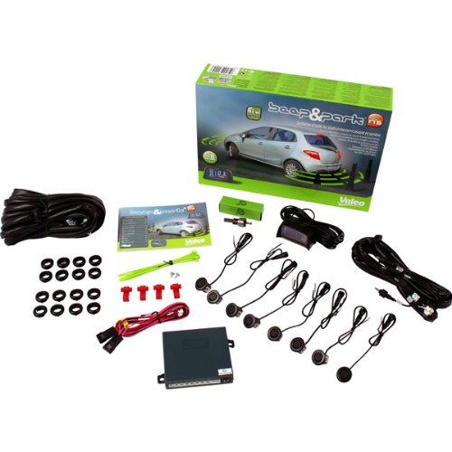

W Lacetti miałem czujniki Valeo, z przodu i z tyłu. Zabawa była fajna, bo miałem wskaźnik wskazania z której strony miałem przeszkodę i w jakiej odleglosci. Pomagalo to przy wjezdzaniu i wyjezdzaniu z ciasnego miejsca parkingowego. Czujniki przednie włączały sie po uruchomieniu silnika na 20 sekund i po wyłączeniu biegu wstecznego na ten sam czas.
O takie jak te:
Niestety miały jeden minus: w zimie jak miałeś oblodzony zderzak to piszczały jak głupie.
W Cruze nie założyłem, bo tutaj mam tył fabryczny i tez nie chce nic dokładać na desce rozdzielczej, ale czasem mi brakuje tych czujników z przodu.

Z Valeo mam też dostępne,ale takich przypadków nie spotkalem jak miał Etac... a regularnie sprzedajemy je do serwisów.
Re: Czujnik cofania,parkowania
Post autor: etac » 29 maja 2015, o 15:33
Bo ja miałem pierwsze wersje, a już wiem ze nowe maja inna centralkę i usprawnioną elektronikę.
