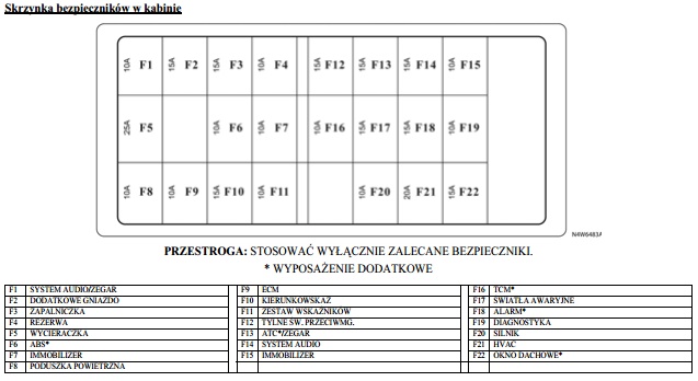

Sa w dwóch miejscach,
w kabinie:
bezpieczniki lacetti.jpg (67.47 KiB) Przejrzano 3358 razy
i w komorze silnika.
Ten od gniazda jest w kabinie, bo jak są OK, to tylko coś z gniazdem, lub z kablami.

Dziękuję za schemat może któregoś bezpiecznika brakuje ?
A te trzy gniazda maja wspólny bezpiecznik czy każde osobno ?
Re: Gniazda zapalniczek
Post autor: XaRaDaS » 4 maja 2015, o 13:38
bezpieczniki F2 i F3 (F3 to zapalniczka, a F2 dodatkowe gniazdo)
