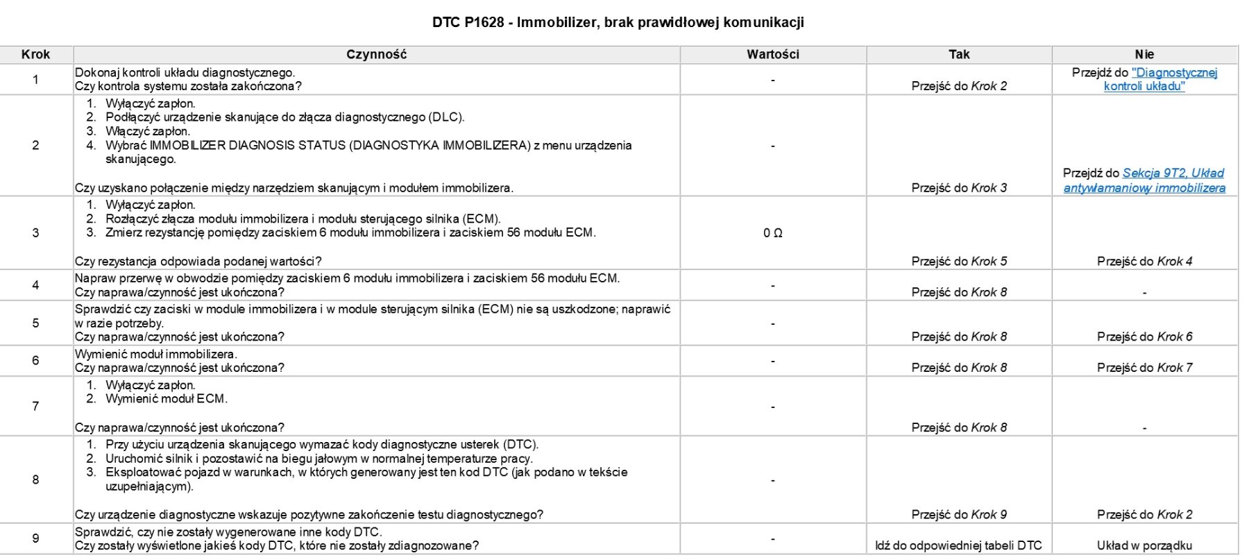

Re: błąd P1628
Post autor: etac » 16 kwie 2025, o 17:49

Re: błąd P1628
Post autor: etac » 17 kwie 2025, o 14:08
czyli jak zwykle, lepiej założyć kolejny :)
A tu masz procedure
