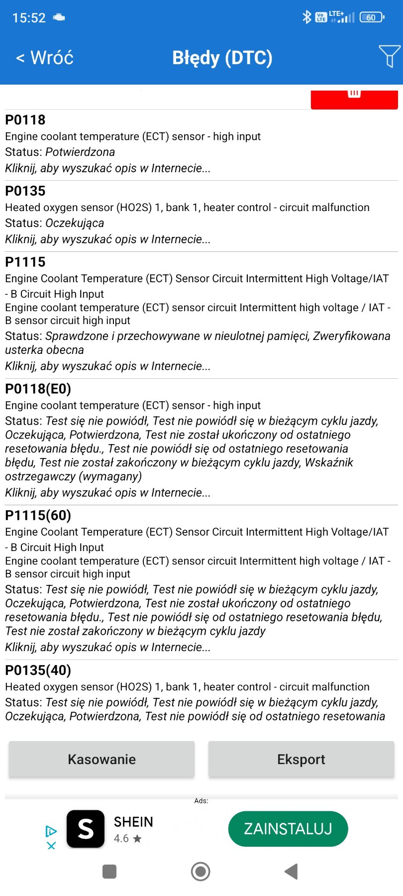

Teraz spojrzałem na te błędy, związane są z czujnikiem ECT temperatury płynu chłodzącego.
Na 99,99% jest uszkodzony czujnik ECT, P0118, P0115.

Re: Czujnik wentylatorów chłodnicy, czujnik temp. silnika
Sapphir, teoretycznie masz rację, kody błędów wykazują na uszkodzenie czujnika. Tylko ja założyłem nowy czujnik ECT i jest to samo. Nawet, jak jest wypięty, a wtedy teoretycznie powinien mieć bardzo dużą rezystancję, czyli dla komputera powinna to być temp. poniżej -40stC (zgodnie z tabelką zamieszczoną wyżej). ZOstaje mi chyba prucie wiązki kablowej od czujnika do komputera.

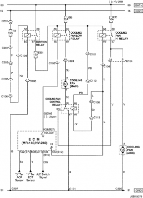

Z tego co widać na schemacie żółty przewód idzie do ECM jako sygnał, drugi zapewne do masy. Ja bym pomierzył czy ten sygnałowy nie ma zwarcia z masą.
http://chevrolet-lacetti.cba.pl/forum/008.png
Z kolei na tym schemacie to przewód czarny lub czarno-żółty.
http://chevrolet-lacetti.cba.pl/forum/009.png

A skaner OBD jaką temperaturę chłodziwa pokazuje ?
