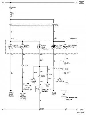

Dość prosty obwód z tym, że jest tam jakaś odnoga do modułu DRL, a co z tym się wiąże ciężko mi stwierdzić
Re: Czujnik ciśnienia oleju a włącznik wentylatora
W tak sposób DRL dostaje sygnał że silnik pracuje i może załączyć światła.

Akurat DRL-a nie mam oryginalnego ( brak modułu), tylko dokładałem osobno . Doczytałem się też , że można założyć czujnik od VAZ 2108 ( to chyba Łada?). Już mam mętlik w głowie
Dzięki za schemat .

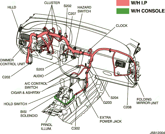

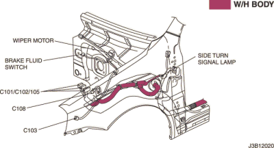

Te łączenia : C 108 i C 202 to są jakieś "puszki"? Jak te przewody są łączone?
VIN >KL1NF35BJ6K335315
To są złącza, C108 to jest to główne pod maską od wiązki silnika a C202 w kabinie od deski rozdzielczej.
