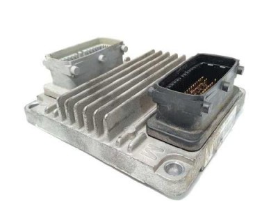

- Posty: 6870
Re: Nubira 1.8 F18D3 gaśnie losowo.
Jeśli masz taki ECM to ja bym proponował skupić się na nim.
Padają w nim połączenia między gniazdem a płytką.
Idzie go otworzyć i to naprawić ale to robota dla kogoś z wprawą w lutowaniu drobnicy.
Miałem ten sterownik w Vectrze B z silnikiem Z16XE.
