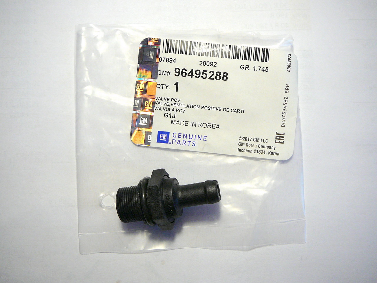

może to:
https://moylacetti.ru/klapan-pcv/
(kliknij sobie tłumaczenie na stronie)
może masz niedrożne odprowadzanie gazów (zablokowany zaworek) - to powoduje niestabilność w obrotach
Tam jest też sposób sprawdzenia - wystarczy wykręcić zawór i zatykać palcem (sprawdzanie reakcji układu) - możesz sprawdzić tez korek oleju jak odkręcisz na pracującym czy mocno wybija
Ostatnio ten zawór sobie przeczyściłem (benzyną ekstrakcyjną) i kultura przy zmianie biegów jest znacznie lepsza. "Szarpanie" na wolnej prędkości oraz przy zmianie biegów prawie nieodczuwalne (przedtem też czyściłem przepustnicę)

Re: Nubira 1.8 F18D3 gaśnie losowo.
Czyżby taki badziewiasty zaworek sprawiał tyle kłopotów
Po przemyciu rzeczywiście obroty stały się stabilniejsze, ale to może być przypadek u mnie potrafił zgasnąć nawet co 2 tygodnie, także trzeba się uzbroić w cierpliwość. Wczoraj przyszedł też silniczek krokowy i nowy zaworek, który idzie na pierwszy strzał do wymiany, teraz trzeba się uzbroić w cierpliwość

Nie dał bym się wplątać w wymianę sterownika, jeżeli samochód odpala za każdym razem to sterownik jest sprawny.
Zdejmij wężyk z zaworu PCV, ominiesz w ten sposób przepustnice wraz z silniczkiem krokowym, obroty powinny oscylować wtedy w granicach 2000, jeżeli silnik nie zgaśnie znaczy, że układ zapłonowy i paliwowy jest sprawny i powinieneś szukać usterki w układzie dolotowym. Oczywiście weź to pod uwagę, że powietrze, które się dostaję przez ten wężyk nie jest w żaden sposób filtrowane

za to na razie mam z nim spokój, dotychczas wymieniłem czujnik wału napędowego, zawór PCV i czujnik MAP - obroty są stabilniejsze, czy został rozwiązany problem gaśnięcia o tym za wcześnie mówić, ale z pewnością jest lepiej. Myślę, że w tym aucie trzeba by było powymieniać wszystkie czujniki, to by z pewnością wyszło mu na zdrowie, bo jak widać nie jest z tym najlepiej, byle do wiosny
