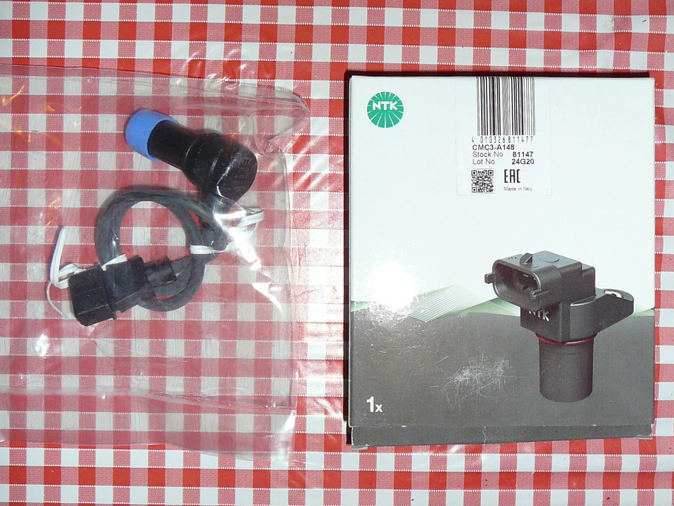

Jeszcze nie zgasł od ostatniego zgłoszenia, a Oni chcą mi już remont silnika robić :D) prędzej go na złom oddam :zastanawiasie: Na razie pod lupę idzie czujnik wałka napędowego, który właśnie został wymieniony.
Stary prawdopodobnie jest dobry pomiar 550Ohm, czyli w normie, powinno się zawierać pomiędzy 500-600Ohm.

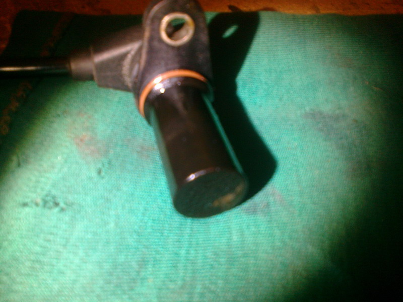

Mam pytanko, bo może trochę zbagatelizowałem sprawę, ale na starym czujniku był taki glutek olejowy ok. 5mm, czy to mogło mieć wpływ na jego działanie i gaśnięcie samochodu… :zastanawiasie: nie jest to czujnik optyczny, także pewnie nie, tylko teraz mnie to zaczęło coś męczyć :oczekuje:
Re: Nubira 1.8 F18D3 gaśnie losowo.
Post autor: Sebastian » 3 gru 2020, o 19:18
Właśnie o tym pisałem:
Sebastian pisze:
25 lis 2020, o 12:34
Sprawdź czy nie masz zabrudzonego czujnika położenia wału,
Mógł czasem ECU nie dostawać sygnału przez to zabrudzenie, a brak informacji z CPW = brak iskry.
Post autor: bubu1769 » 3 gru 2020, o 19:25
Jeśli ten "glutek" składał się w duże części z pyłu metalowego to bardzo możliwe że zakłócał pracę czujnika.

Tym razem silnik nie osiągnął temperatury roboczej, także odpada cała tablica mendelejewa czujników. Pod lupę znowu czujnik impulsów wału napędowego i nie wiem, czy czujnik rozrządu też nie bierze w tym udziału :zastanawiasie:
Na zdemontowanym czujniku delikatny nalot, ale chyba nie ma to nic wspólnego z nieprawidłową pracą, trudno żeby co 2 tygodnie czyścić czujnik. Zamontowałem nowy, zobaczymy co on na to… masakra :baty:
