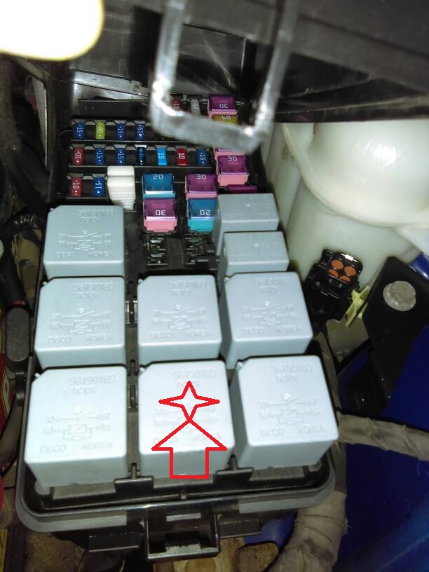

Re: Zamykanie szyb po wyjęciu kluczyka ?
Post autor: etac » 11 wrz 2016, o 15:20
Zrób zdjęcie skrzynki, przekaźnika i gniazda w Lacetti. To ci powiem jak to ułożyć.
A jak nie to najbliższy elektryk samochodowy.
Post autor: Jakubek1108 » 11 wrz 2016, o 18:39
Ok ale to później zrobię foty i wstawię
Post autor: Jakubek1108 » 11 wrz 2016, o 20:09
ObrazekObrazek
Wysłane z mojego HTC Desire 530 przy użyciu Tapatalka
Post autor: etac » 11 wrz 2016, o 20:40
Ten przekaźnik należy podmienić:
ale jak nie znasz sie na elektryce, to raczej skorzystaj z pomocy specjalisty
