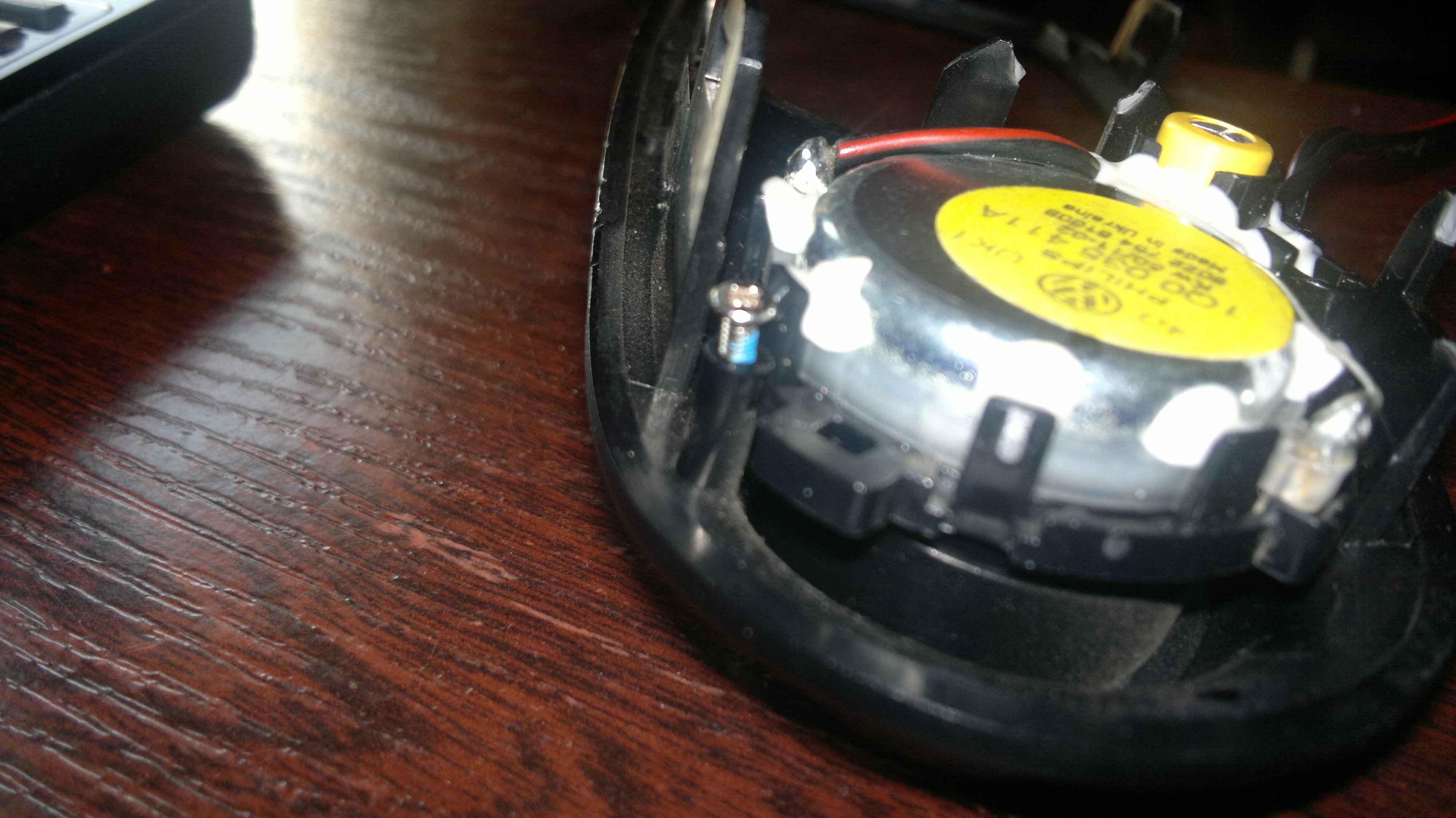

Dzisiaj przyszły zamówione głośniczki z VW. 2szt nowe oryginalne z gwarancją zakupione za 25zł (+ 9zł przesyłka). Te akurat przyszły Philipsa. Widziałem też Blaupunkty (szczególnie używane). Też 4Ohm, czyli jak oryginały z Lacetti.
Przymierzyłem do ramki i wydaje się, że powinny pasować idealnie - odpowiednio obrócone wchodzą całkiem ciasno pomiędzy oryginalne 'tulejki' na śrubki. Dopasowałem jakąś śrubeczkę (prawdopodobnie ze starego dysku albo czegoś) i obeszło się bez kleju. Pozostaje sprawdzić, czy pasują do samej klamki oraz jak grają :)
Tak to wygląda:

No właśnie identycznych używałem przez krótki czas z tyłu, ale trafiłem na używane h/k :)
