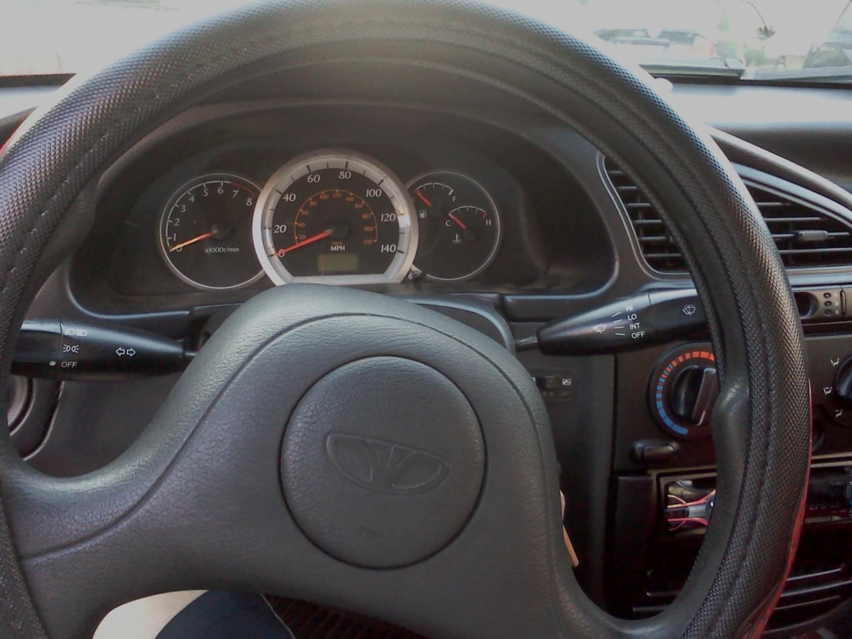

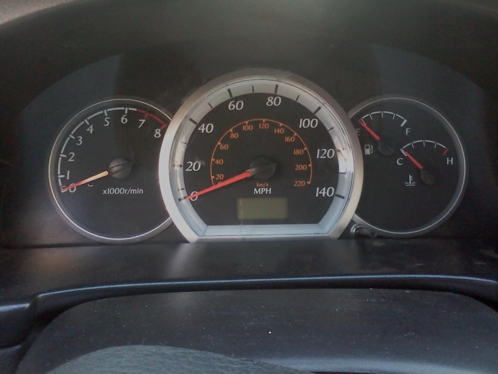

mam lanosa i ostatnio zamontowałem w nim zegary od Lacetti, wszystko jest ok, tylko licznik jest w milach:(
Czy jest możliwość zmiany przebiegu z mp/h na km/h? a potem ewentualnie wpisanie mojego oryginalnego przebiegu z lanosa?

Z rozebraniem tego licznika nie będzie problemu. Pojęcie o elektronice jako takie mam i trochę zdolności manualnych
Licznik wszedł bez problemu, bo wymiary podobne
z kabelkami troszkę roboty było, ale wszystko działa bez problemu, odległość też mierzy bez problemu tylko, że w milach
Niedługo wychodzę do pracy to zrobię kilka fotek i wrzucę jutro:)

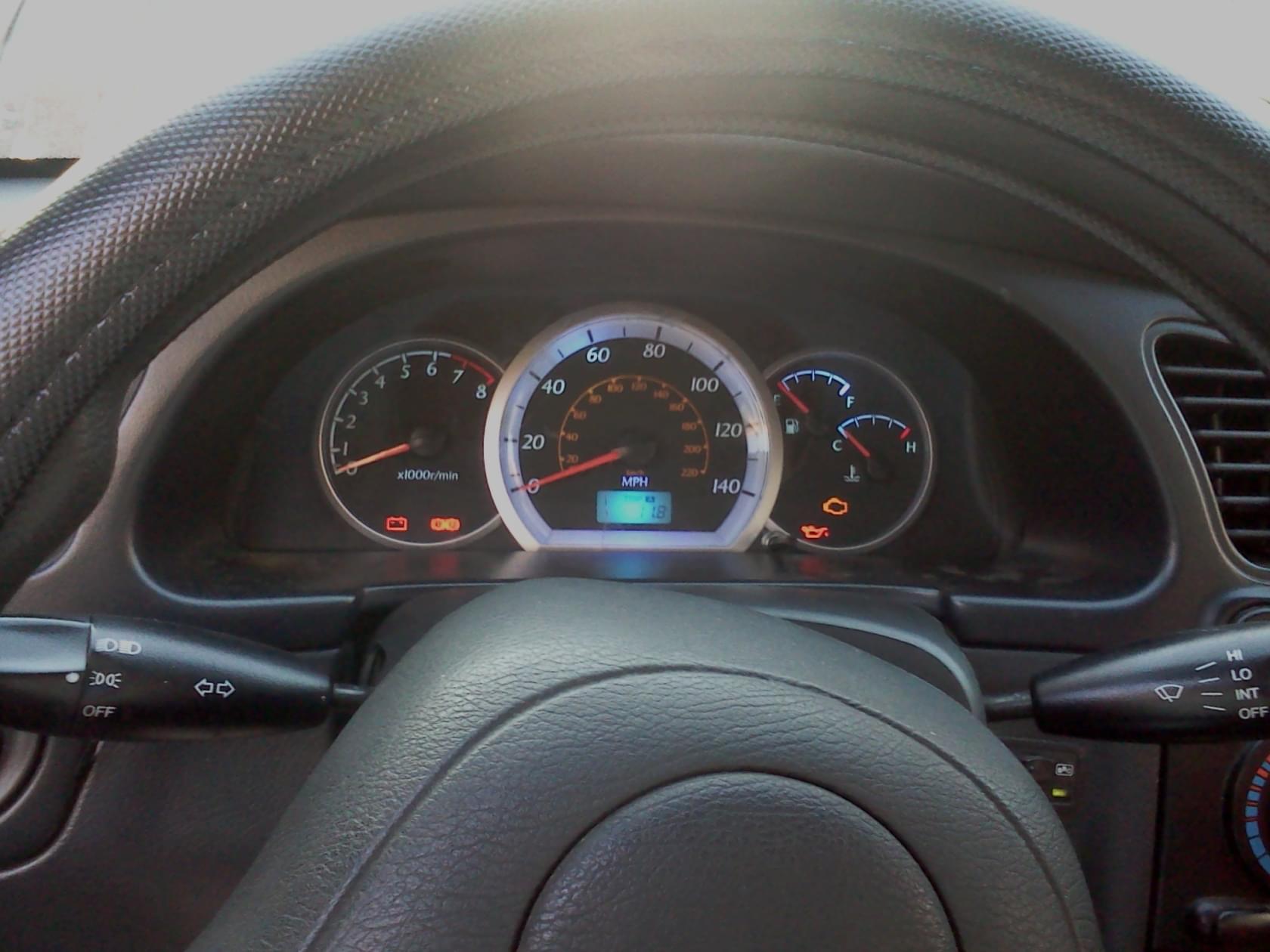

Obiecana fotka, niestety robiona wieczorem, jutro wrzucę zrobioną w dzień
Jeśli się uda to za chwilkę filmik wrzucę.
Jest i filmik
Ciężko odpalał, bo immo nie zawsze łapie, dopiero po chwili się zorientowałem, że miga dioda

Z ciekawości dziś zaglądnę do tego złącza:) A co do zegarów, został mi jeden mały problem:( konkretnie nie działa wskaźnik paliwa i temp:( same wskaźniki są sprawne. Podejrzewam, że idą inne sygnały:(
