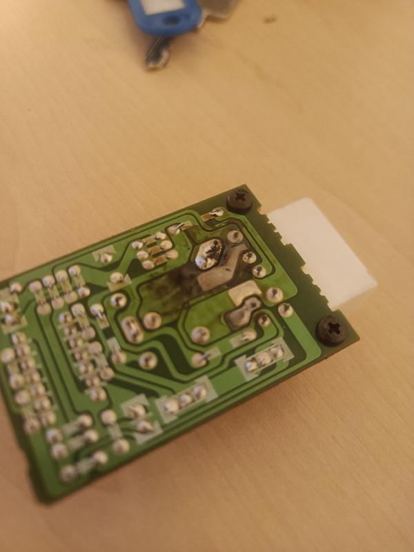

Witam. Chyba znalazłem przyczynę mojego problemu.
Tak wygląda moduł zamka centralnego.
Re: Problem z centralnym zamkiem
Coś się na niego wylało?
