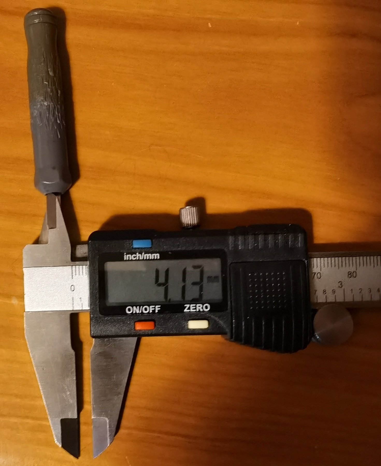

rygielki kupiłem od Skody, gwint się nie zgadza, ale do środka wsadziłem gumki, są krótsze, podejdę do samochodu to zwymiaruję, za chwilę dodam zdjęcia z "mierzenia" znalezionego oryginału

dopadłem nieoryginalny rygiel od skody, które miałem zamontowane, niestety wchodzą całkowicie w boczek i są równo, a nawet nieco poniżej rantu gniazda, na zdjęciach wymiary
