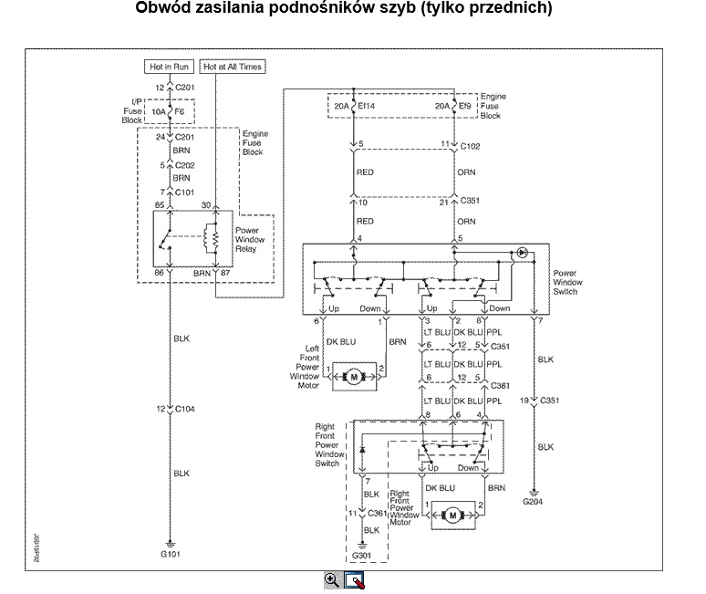

Teraz, co do problemu. Proszę o to schematy.
szyby tylko przód.jpg (100.15 KiB) Przejrzano 2846 razy
szyby przód i tył.jpg (142.64 KiB) Przejrzano 2846 razy

etac_owiec pisze: Teraz, co do problemu. Proszę o to schematy.
Tutaj chyba jest błąd w schemacie, chodzi i przekaźnik "POWER WINDOW RELAY" (pokazane złe styki i oznaczenie graficzne ), poprawny powinien być taki:
Nie ma to jakiegoś znaczącego wpływu, ale kogoś może zmylić ;)
zzzz pisze:F6 musi być dobry bo chodzą pozostałe szyby. obstawiam że spalony jest EF14 lub upalony styk w panelu sterowania.
Rzeczywiście, źle spojrzałem :ok:
Myślę, że jeśli byłby upalony styk to okno by się tylko zamykało, albo tylko otwierało (bo osobny styk jest do otwierania a osobny do zamykania), więc najprędzej to bezpiecznik, ale ja dużego doświadczenia w samochodach nie mam ;)

na schemacie są dwa ale myślę że w rzeczywistości jest jeden przełączny (czyli ma część wspólną na której jest +12V)
Re: PROBLEM Z ZAMKNIECIEM JEDNEJ SZYBY
Post autor: etac » 6 paź 2014, o 09:14
Seba, poza sposobem narysowania, nie widzę różnic. Schemat jest z 2011

z elektrycznego punktu widzenia różnica jest diametralna.

Rzeczywiście :H Przekaźnik ktoś źle wrysował :lol:
Skupiłem się na ułożeniu podłączeń, a nie na rysunkach samych elementów sterujących
