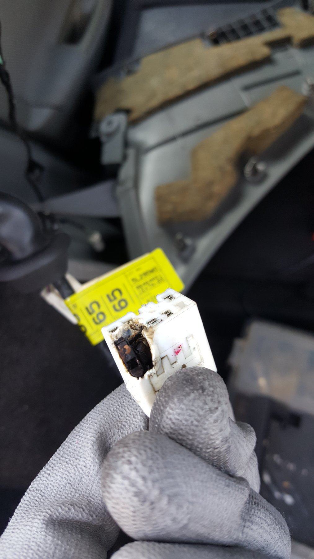

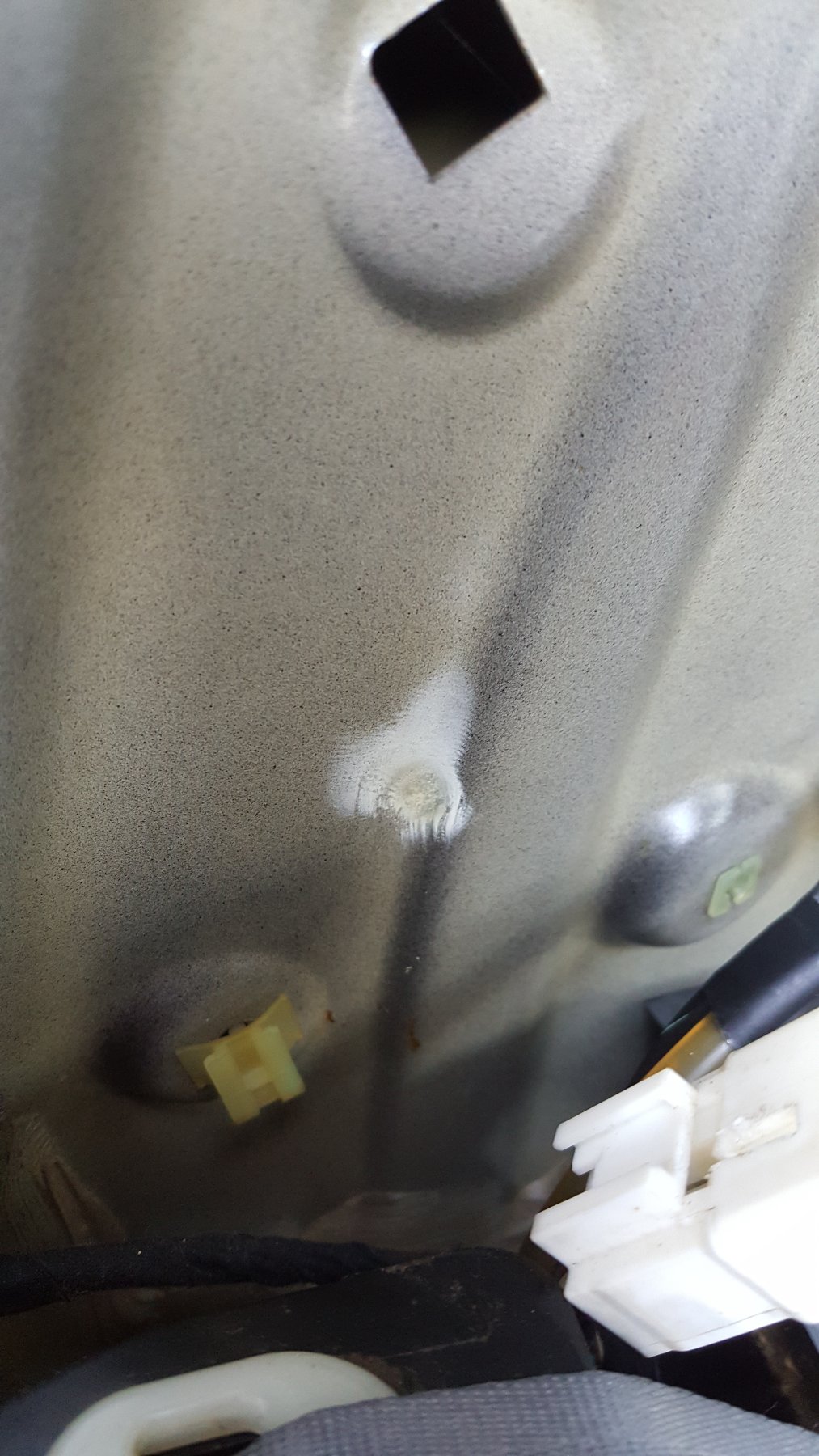

Jako że ciągnąc okablowanie do kamery cofania i wiedząc że coś nie tak z wiązką bo oświetlenie bagażnika nie działało zabrałem się za reanimację. Zastałem to co na zdjęciu. Najlepiej byłoby wyciągnąć wiązkę z klapy, tam ja uciąć i puścić nowe przewody do peszla i zarobić w kabinie już. Napotkałem jednak problem, wiązka za diabła nie chce wyjść z klapy, coś ją trzyma na odcinku od peszla do wnęki klapy, idzie bokiem wzdłuż szyby w słupku. Ma ktoś jakiś patent jak to wytargać? Jest jakaś spinka? Na razie zdrutowałem jakoś ale nie jest to to czego chciałem do końca i chciałbym zrobić to bardziej pewnie. No i pomyliłem jednak jakieś przewody bo otwarcie centralnego zamka nie otwiera zamka klapy a miga światłami tablicy za to włączenie świateł otwiera klapę. Ale to już sobie jutro wyprostuję

rozebrać podsufitkę, boczki itp i rozłączyć wiązkę.

Ja wiem. Ale w klapie idzie w słupku z blachy i tam nie mogę się dobrać. Obawiam się że jak jej nie wyjmę to druga się tam nie zmieści

w takich przypadkach pomaga użycie tzw. "pilota"

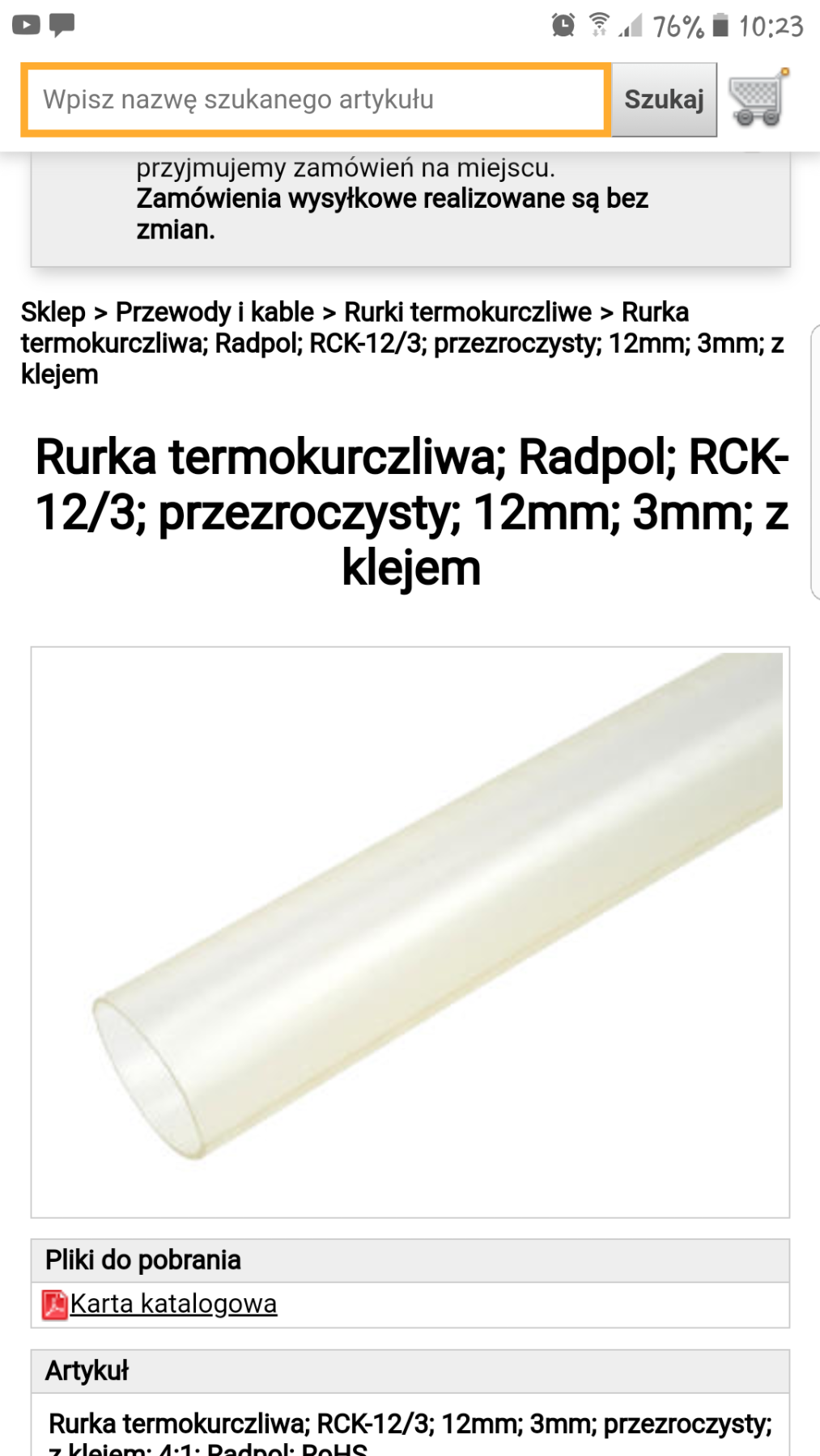

Wężyk do spryskiwaczy naprawiłem specjalnym termokurczem i odwrocilem to tak żeby naprawiamy odcinek był w kabinie.

Co mi da pilot jak wyszarpać starej nie mogę

Sugeruj się wiązkami które są wystawione na aukcjach. Ale wydaje mi się że 2 przewody od szyby trzeba przeciąć. Chyba że chcesz wycinać szybę. Ja dałem sobie z tym spokój.
Możesz próbować wyciągnąć wiązke przez klapę.
Nie wiem jak w innych ale u mnie złączki są dwie, jedna na wysokości słupka B, druga w słupku C przed wejściem w peszla do klapy. W razie awarii jedna ma odpływ progami, druga do wnęki za kołem tylnym. Ale obie są wilgotne, popuszczają chyba lekko i trzeba będzie się zabrać wiosną. Czym dokładnie to uszczelniłeś, jaki to ten specjalny termokurcz?

Termokurcze z klejem do naprawy. My tym naprawiamy pęknięte wężyki od spryskiwaczy. Musiałbyś sprawdzić w necie.
Dokładnie tym

Tylko termokurczka, szczególnie z klejem, po zarobieniu robi się dość sztywna i nie wiem jak będzie się sprawować w miejscu które pracuję.
