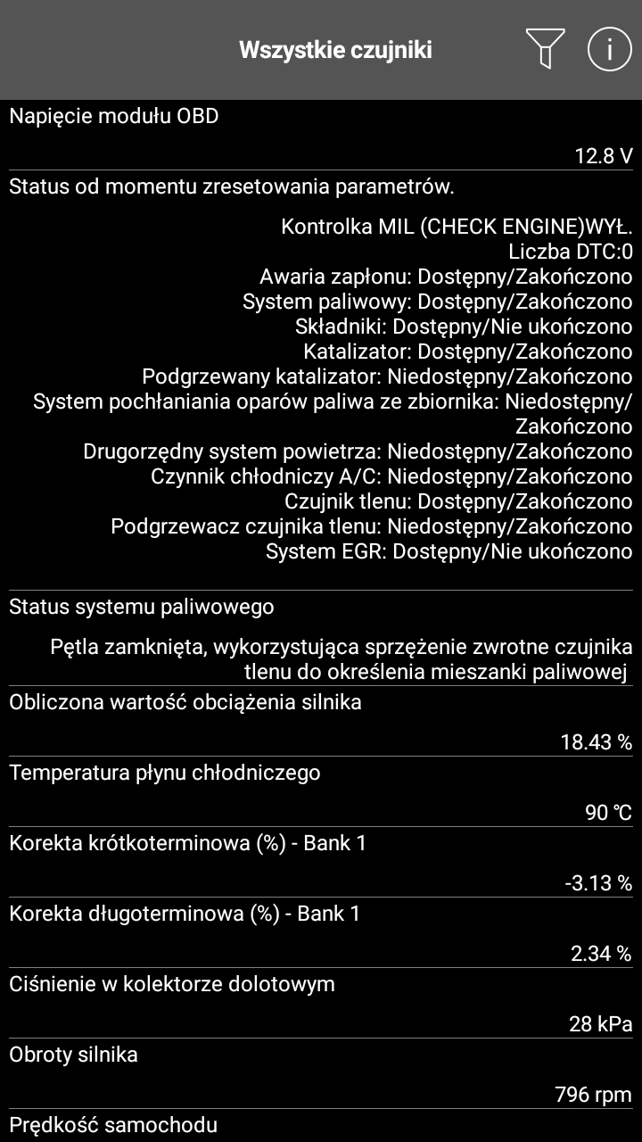

Wracając do tematu wcześniejszego, wróciłem na początku tygodnia jeszcze raz do gazownika i okazało się, że reduktor był skończony, dmuchał gazem w kolektor i nie dało się przez to go wyregulować. W ostatnim czasie były też trudności z odpalaniem bo się ten gaz zbierał. Po wymianie odpala jak trzeba i jeździ się o wiele lepiej i praktycznie już nie szarpie. Wcześniej po prostu go zalewało i zdarzało się, że zupełnie gasł. Zanim przyjechałem tam to pojeździłem na benzynie i miałem korekty jak na screenie, czyli prawilnie, mogłoby tak zostać tak mi się wydaje. I byłbym nawet skłonny tak zostawić, w trasie wygląda to nawet lepiej, tylko zauważyłem, że podjeżdżając pod światła te korekty się trochę zmieniają, coś go podlewa i zmieniają się na ok. -10 albo i trochę więcej. I tak jest zarówno na gazie jak i benzynie. Jak stoję to się tak utrzymują ok -8 powiedzmy, jak ruszam to znowu jest lepiej. Zastanawiam się czy w innych laczkach też tak jest. Nie wiem również z jakiego powodu, ale mimo, że silnik pracuje całkiem dobrze to nadal czuć, że drży i tego skąd to się akurat bierze to nie mam już pomysłu.

Jeżeli ci silnik drży na LPG , to masz za ubogą mieszankę . Landi Rezzo nie jest tak łatwo dopracować jak np. mojego Tech-a . Jak stroisz , to nie patrz na Mapy tylko na korekty krótko i długo terminowe Pb/LPG
i tym koryguj .

Tego nie sprawdzi bo nie ma sondy szerokopasmowej w lacetti
Tutaj wskaznikiem są korekty krótkie i długie 0= 14.7
Na jałowych zostaw go na dłuzej pod domem na PB nie wiem dwa-trzy wlączenia wentylatora i powinny być ok korekty a jak tak nadal bedą tzn że hmm wyczyść przepustnice bo wysoki jiż % jest
Wskazania mapa prawidłowe są
Mowa caly czas o Benzynie

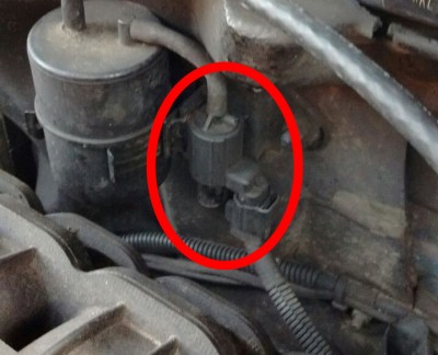

Przy czym do tego wszystkiego to wrócę jeszcze bo zauważyłem, że w międzyczasie (na pewno po zmianie reduktora już), rozwalił mi się element idący od gruszki. Jak się nazywa to zaznaczone? Powinno być tak jak na drugim zdjęciu

zawór elektromagnetyczny 96333470, 96440655, 25183354

Jak wyżej Elektrozawór sterujący zmienną geometrią klap wirowych
wszystko tam sterowane na zasadzie impulsu i podciśnień musi być szczelne na tip top.
Co do korekt jezeli tylko na jałowym masz cyrki to wystarczy korekte wprowadzić dla czasów wtrysku na jałowych obrotach mowa o LPG
ale najpierw musisz miec podcisnienia ogarniete mam nadzieje ze te wezyki co kupiles juz wymieniłes i ten elektrozawór zmien
