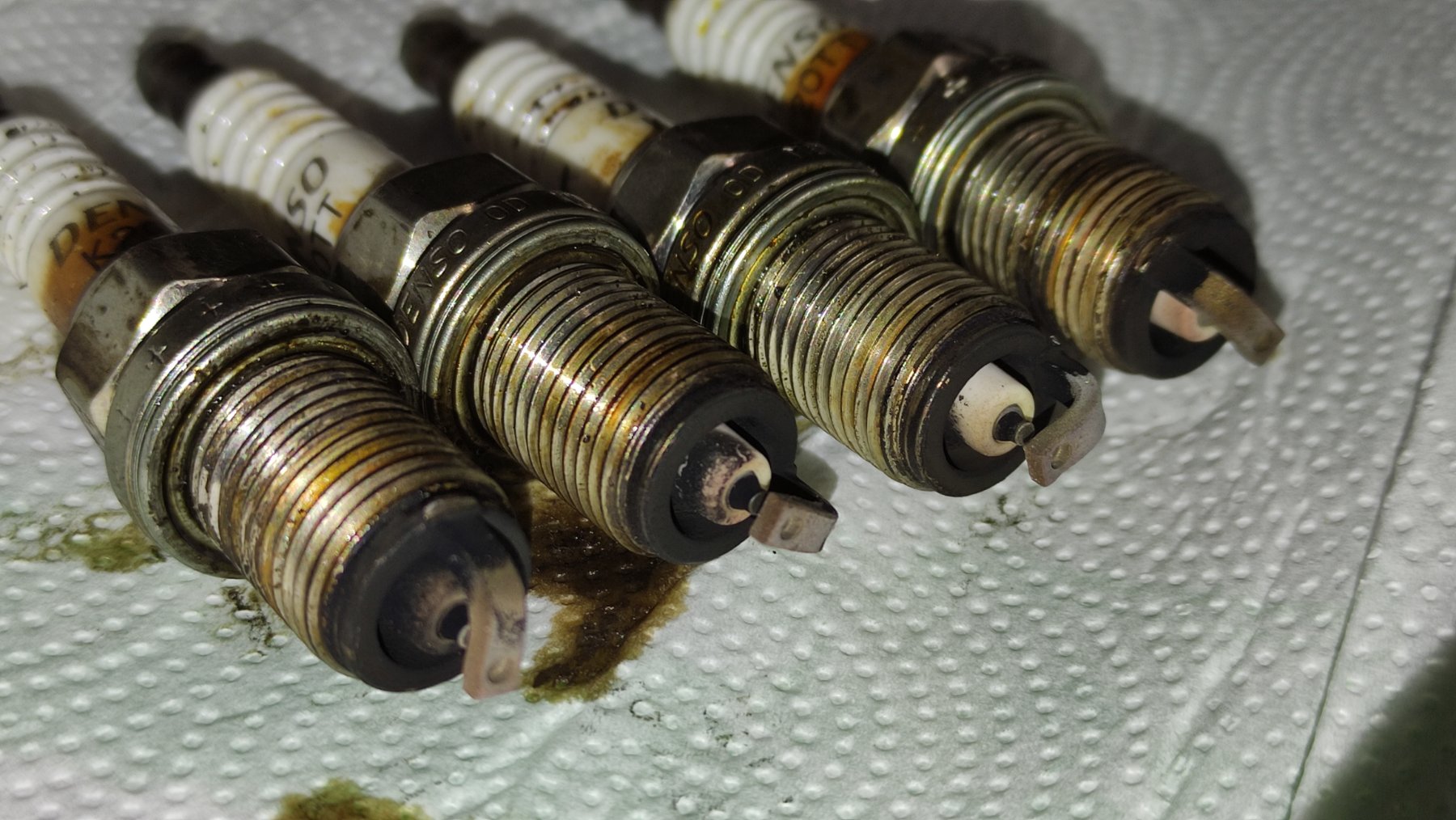

Tak więc zajrzałem do świeczek i widok mam taki:
Pytanie tylko nasuwa mi się jedno: uszczelka?-

Ile te świece przejeździły? Masz jakieś wycieki pokrywie zaworów?
Ostatnio zmieniony 11 lut 2021, o 20:36 przez arnie3, łącznie zmieniany 1 raz.

Gdzieś od czerwca 2020... maks. z 7000 km.

A w oleju się nie pływają?

Re: P0300 po mrozach
Właśnie tu leżą moje obawy. Jutro wymienię świece i zobaczę, czy nowe też się poddadzą po trasie.
Chyba aż za bardzo
I tak też planuję.
Wczoraj przeczyściłem świece, odpalił, ale rano powtórka z rozrywki. Uszczelka i nowe świece już czekają.
