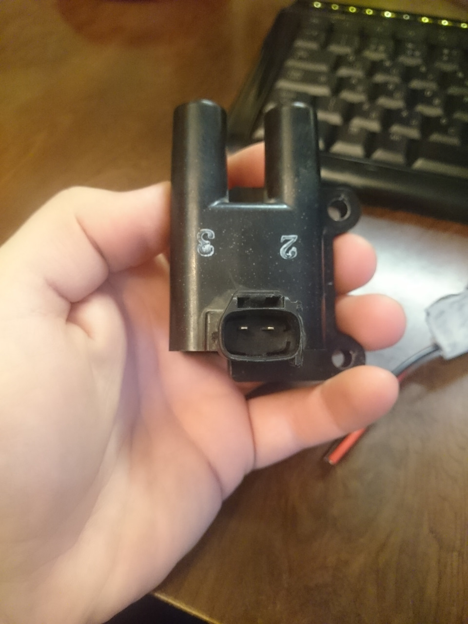

Jako, że ostatnio zauważyłem, że mam pęknięta wtyczkę cewki zapłonowej. Generalnie wtyczka nie występuje jako osobna część, ale po przeszukaniu internetu okazuje się, że podobną wtyczkę ma TOYOTA.
Numery tej wtyczki, a w zasadzie wtyczek to: 90980-10899 oraz 90980-10901
Cewka lacetti:
Wtyczki zamówione, jak przyjdą zdam relację czy są w 100% kompatybilne ;)

Teraz widzę, że nie odpisałem na posta. Wtyczki przyszły - zamontowane, identyczne jak oryginalne ;)
