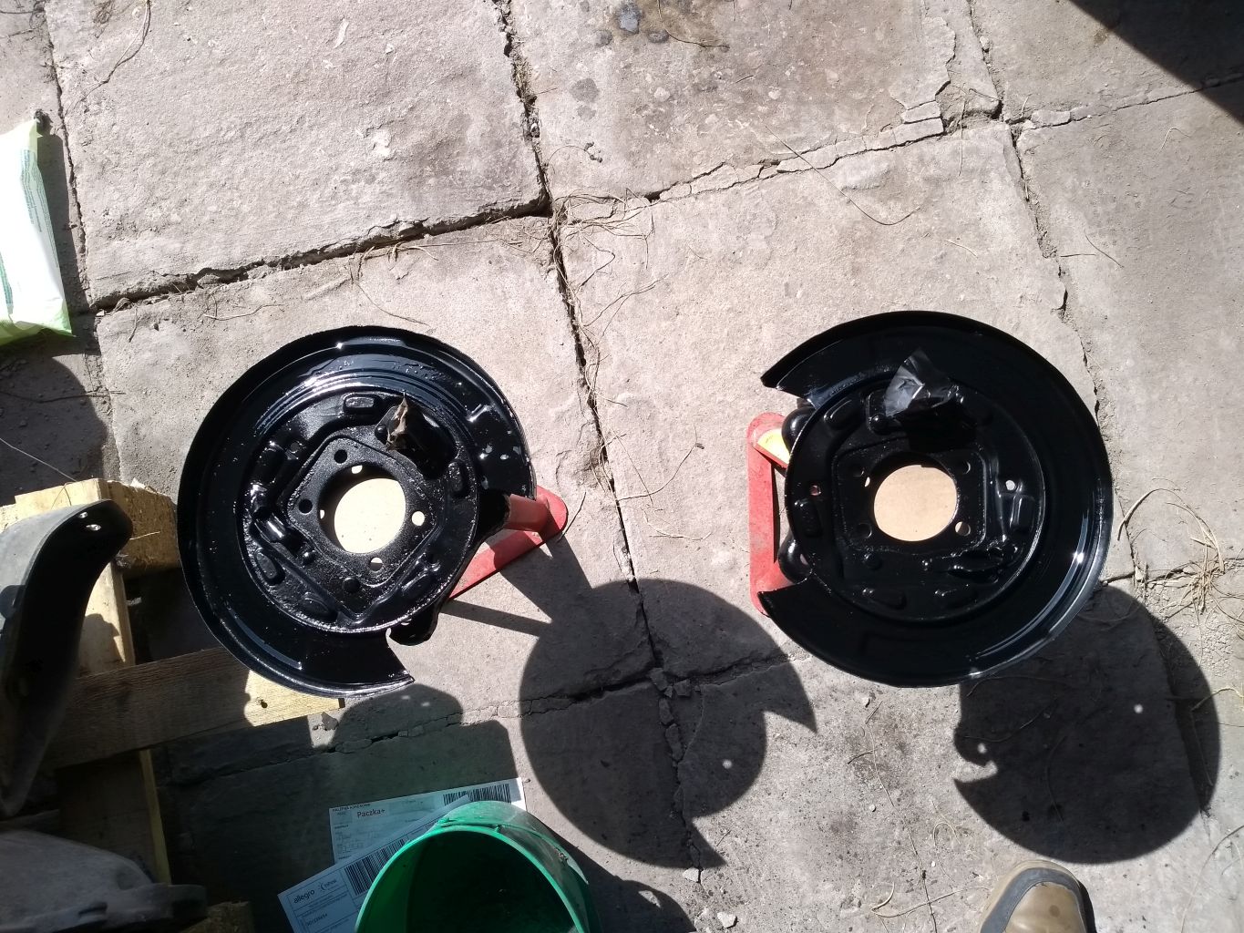

W razie czego w komplecie mam te łapy od tych tarcz, bo przysłał mi komplet - tarcza/piasta/zwrotnica/mocowanie takie podłużne długie do budy. Jak nie będzie pasować z mojej to przeszczepię tamte.
- papieju
- Posty: 1921
- Reputacja: 47
- Lokalizacja: Włoszczowa
Re: Problem tarcz kotwicznych
Odmalowane, na 3x podkładem Novola i na 3 x farbą Bolla do felg. Powinno starczyć co najmniej na czas jakim chce jeździć tym autem. Żałuję tylko że nie poszły w piach ale terminów nie mieli a czas goni. Ale mam pomysł na reanimację starych, odnowieniu i niech leżą.
- papieju
- Posty: 1921
- Reputacja: 47
Uzupełnię - już po robocie. Stare tarcze nie nadają się do niczego. Długotrwały brak osłon spowodował zaawansowaną korozję w środku, nawet sprężynki i rozpierak ręcznego stał dęba. Szczęki łyse. Odpuszczam temat ich regeneracji bo mija się to z celem. Huta
