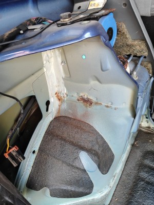

Ok, nie zerknąłem na drive2 - myślałem że chcesz odkręcić dolne mocowanie pasa.
Jeśli mówimy o amortyzatorach to zalecam sprawdzenie kielichów od zewnątrz pod względem rdzy, ale nie załamcie się.
Dodatkowo między mocowanie a nadwozie idzie taka podkładka, do kupienia w ASO na zamówienie, ja dorobiłem z grubej tektury zabezpieczonej białym smarem.
