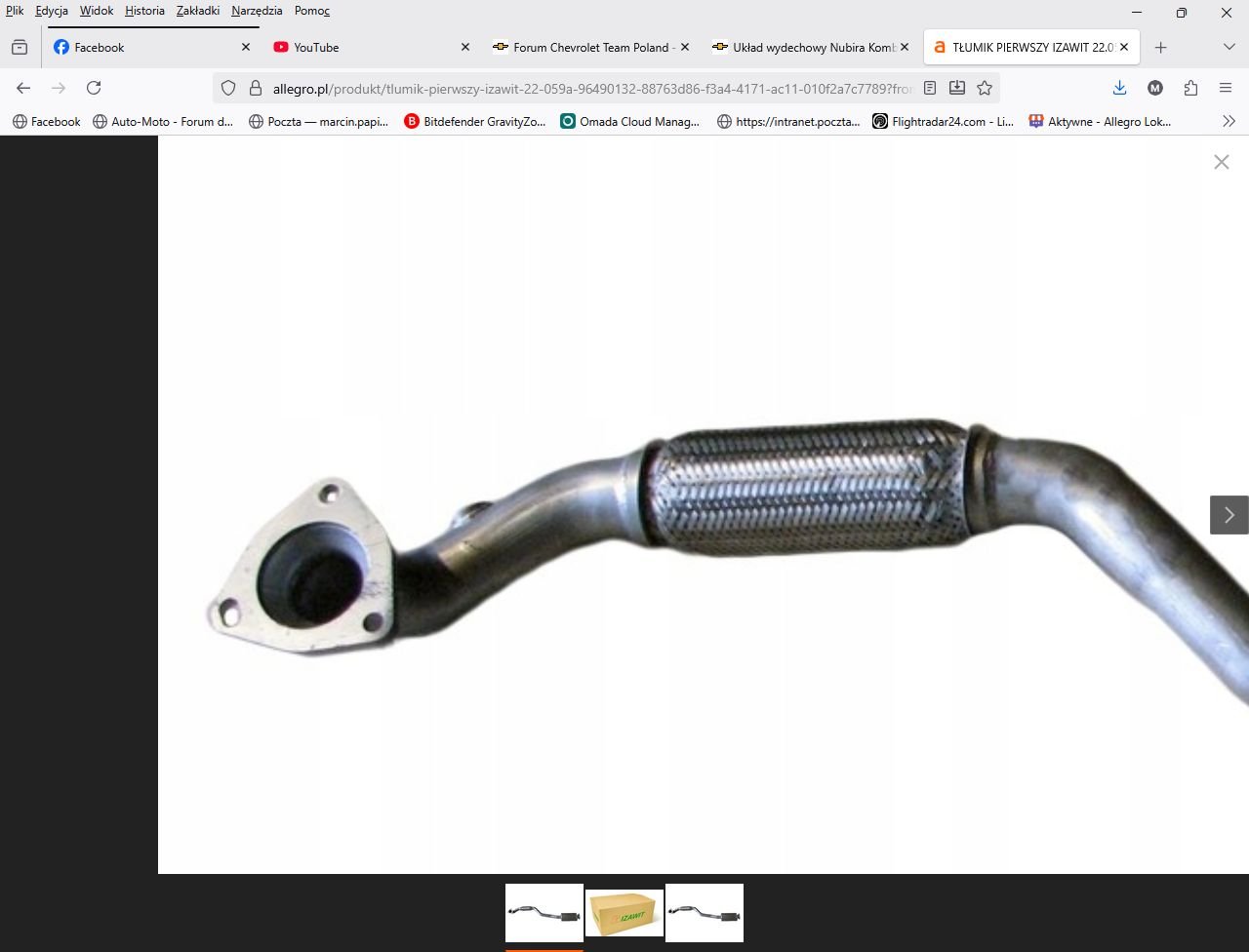

Pod oznaczeniem 96553707 jest tłumik przedni z łącznikiem elestycznym np https://www.autoczescionline24.pl/walker-7447178.html
Katalizator jest pionowo przed tą rurą, chyba że tu sa 2 katalizatory.

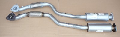

Bierz. Jedyne co Cię czeka to rozwiercenie w fajce bo się jeden otwór nie pokryje, zdejmiesz stara porównaj. A tak to wydechy te same w każdej wersji benzynowej, ja mam 1.8 kombi i cały wydech od 1.6 sedana. Tylko fajka miała inne otwory. Aha, między kolektorem a katalizatorem jest oring nie uszczelka jakbyś ruszał. Ja musiałem bo się fajki od kata odkręcić nie dało na aucie i od góry odkręciłem kata i całość na stół

Gadałem z nim kiedyś o ile to ten sam i pchają komplety te same do różnych wersji i sam doradza rozwiercenie fajki. To jedyna przeróbka bo reszta pasuje jak ulał

a w porównaniu 1.8 vs 1.6/1.4 rura nie ma przypadkiem innej średnicy ?

Do 1.8 jest inny koszt 500zł szukaj po nr "WALKER 23713" - a propos u mnie jest jeszcze oryginalny 19 lat

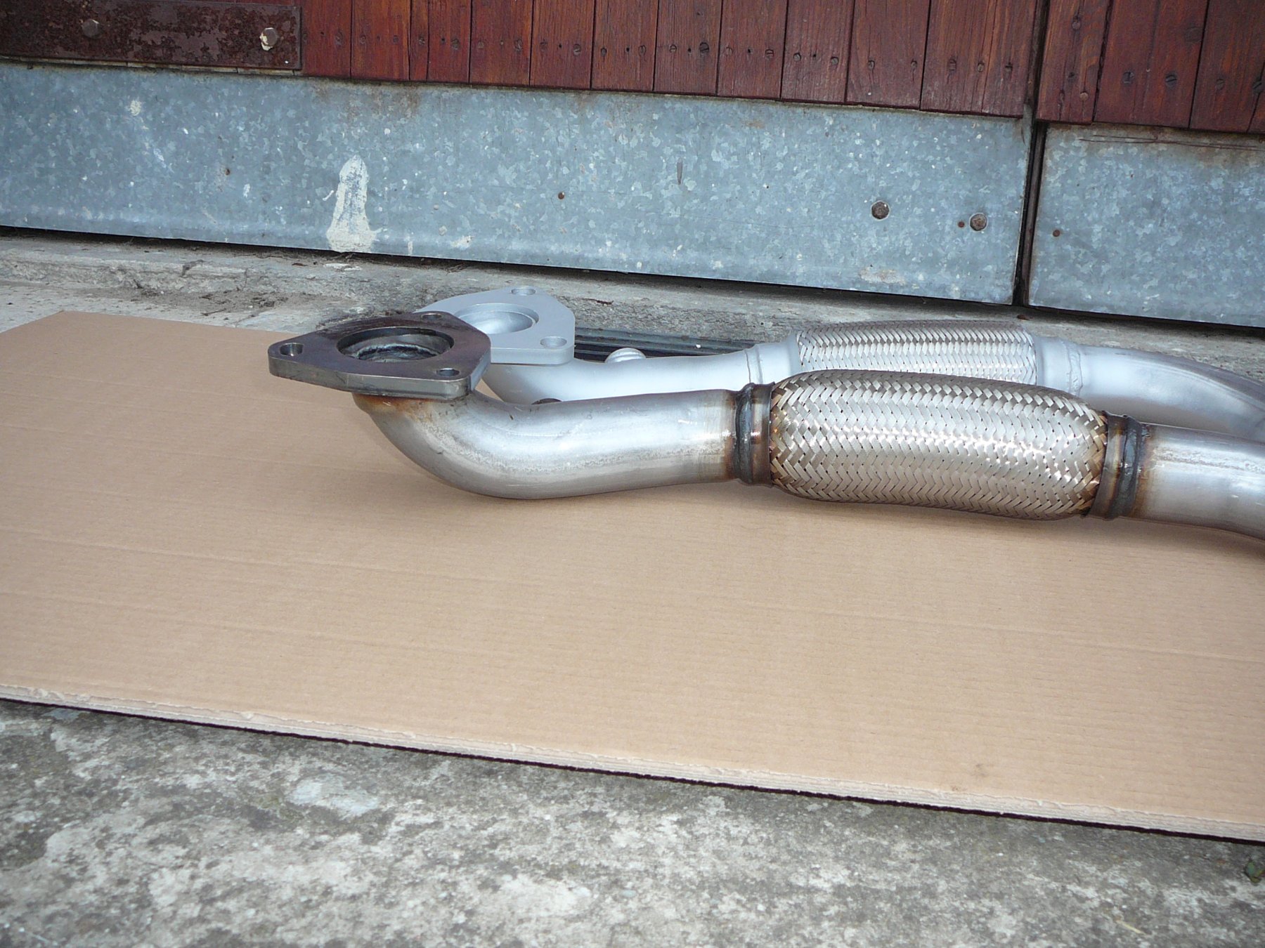

Dudnienie nie jest od końcówki rury w dół a raczej od stanu końcowego tłumika jako takiego. Zawsze miałem w dół i nigdy nic nie dudniło. Co do przedniego to wymieniałem zanim sprzedałem auto i już w handlu są takie gdzie dwa otwory są stałe a trzeci jest nieco powiększony i tak dziwnie wyprofilowany co powoduje że już nie trzeba wiercić otworu i pasuje p&p do każdej wersji silnika benzynowego, dawałem coś koło 360zł za zamiennik i gitara była, dziś widzę są po 377zł: https://allegro.pl/oferta/tlumik-lacett ... 5433329437

No właśnie tył też słychać . Ja składałem kompletny zestaw wydechowy od kilku producentów. Ferroz , Polstrom i nazwy firmy tylnego tłumika nie pamiętam. Dlatego myślałem o dospawaniu kawałka rury na wprost. Wszystko możliwe , że tył ,to firma no name i dlatego słychać dudnienie. Na razie jeżdżę i się przyzwyczjam . Kupiłbym Walkera cały kompl. ale to już byłby przerost formy nad treścią ( finansową). Tu wklejam link do całości wydechu. https://allegro.pl/oferta/chevrolet-lac ... 7491093391
