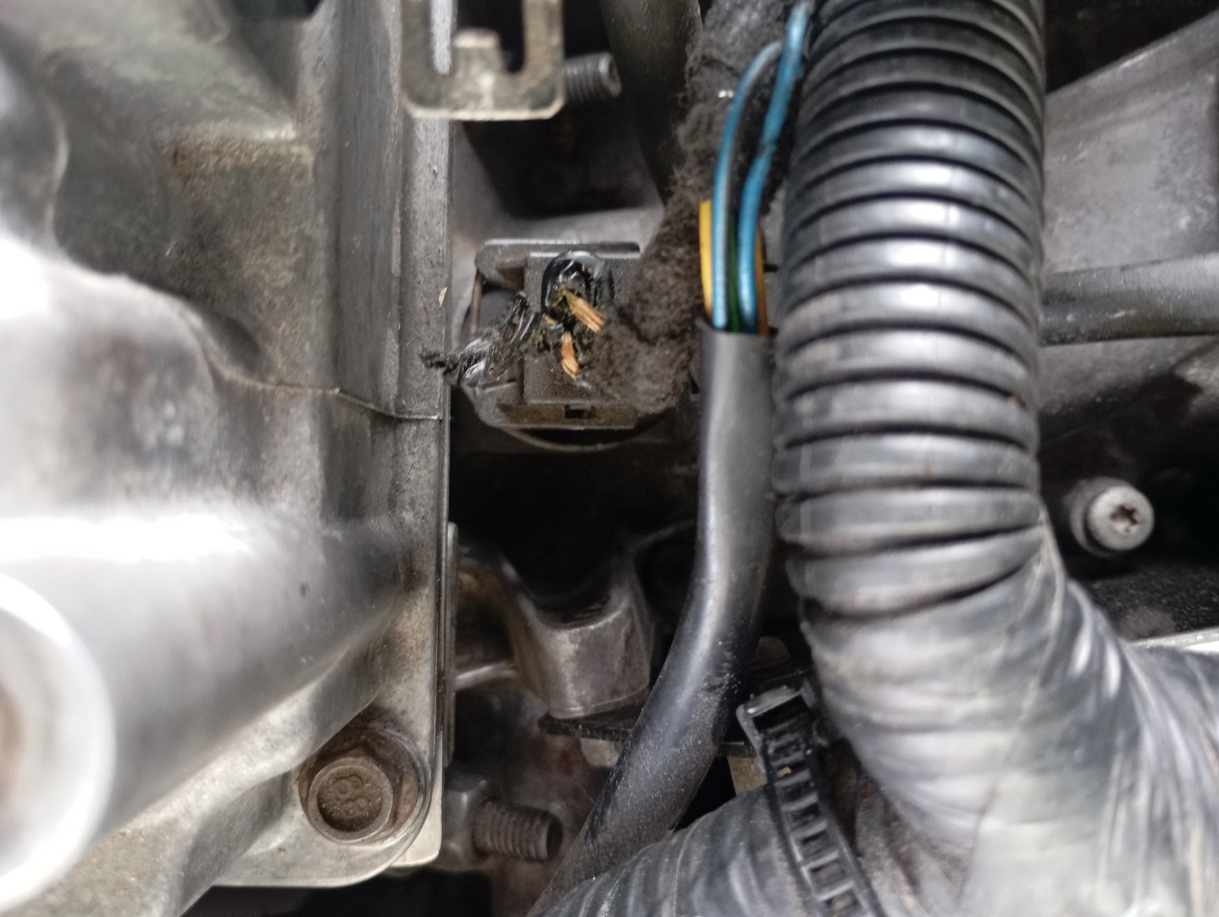

Post autor: krzych1b » 8 cze 2025, o 22:29
Dzisiaj z ciekawości zajrzałem pod osłonę silnika i rzucił mi się w oczy taki widok kabli we wtyczce wtryskiwacza od strony ECU . Czy zwarcie tych kabli mogły być przyczyną tych objawów ? To są chyba kable od lpg .Jutro wykręcę świece i zobaczę która jest czarna , a które są tylko osmolone.

Post autor: papieju » 9 cze 2025, o 11:03
Nie mogę powiększyć załącznika a na mini zdjęciu guzik widać

Post autor: krzych1b » 9 cze 2025, o 11:18
Po południu zrobię lepsze zdjęcie ale te dwa przewody to chyba są od lpg i były zwarte

Post autor: krzych1b » 9 cze 2025, o 16:23
Udało mi się zrobić lepsze zdjęcie. Na trzecim wtryskiwaczu , przy wejściu do wtyczki , przewody też są gołe . Cała wiązka przewodów do przeglądu :(

Post autor: papieju » 9 cze 2025, o 21:08
Nie tu jest problem według mnie, ale możesz wymienić wtyczki, typ Bosch, nawet ze szrotu byle całe z kawałkiem wiązki od czegokolwiek. W t18sed były wtryski Denso z innymi wtykami. Za 3 dałem 160zł, nowe bo nigdzie używek nie było. A i tak nie zdążyłem wymienić, też miałem na dwóch gołe przewody i nic się nie działo
