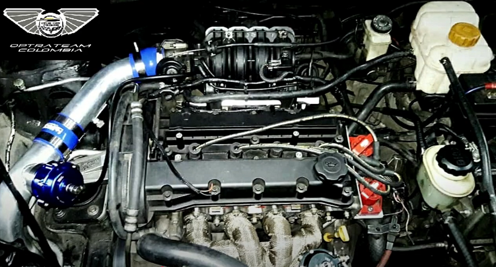

Czołem. Po założeniu większych hebli, apetyt zaczął rosnąć na trochę lepsze przyspieszenie :) W swoim krótkim życiu miałem okazję dokładać turbo do różnych dziwnych samochodów, więc tym razem przyszła kolej na mojego wołka roboczego. Flansza/kryza pod kolektor wydechowy już wycięta i na miejscu.
Tylko nie wiem czy dobrze zrobiłem bo słyszałem, że zakładają jakieś turbo z Opla Astry J 1.6T. Niby plug and play praktycznie. Kolektor sobie wyspawam sam w razie czego, mam na tą chwilę dwie turbiny do wyboru z mercedesa 2.7 starego oraz 2.5 tdsa bmw. (w razie czego kupie coś innego, to mam na półce po prostu).
Tylko mam do Was pytanie. Bo F16D3 to praktycznie bliźniaczy silnik z lanosowym A16DMS na plastikowej pokrywie. Rożni się sterownikiem z tego co widziałem na razie, oraz tym że ma kolektor ssący plastikowy. Zakupiłem już też kolektor ssący aluminowy z DMSa oraz przepustnicę dużą z jakiegoś 2.0 Daewoo. W porównaniu z seryjną to jest gigant. Chodzi o wtryskiwacze, z czego najlepiej założyć, żeby seryjny sterownik je przyjął bez jakiś resistor boxów? Chce to wystroić na zwykłym DET-cie świniaku. Oczywiście setup ma być soft, czyli 0.3 do 0.5 bara doładowania.
Proszę nie spinajcie się, że coś się opłaca czy nie. Ja to traktuję jak zabawę zamiast chodzenia na dyskoteki :D Większość części mam i zrobię sobie wszystko sam ogólnie.
Jeszcze jedno pytanko. Gdzie w J200 jest sterownik silnika, bo pod maską patrzyłem ale nie mogę coś znaleźć. Pozdrawiam! ;)
PS Proszę wypiszcie wszystkie różnice jakie znacie między D3 a DMSem. Coś mi się obiło o uszy że DMS ma natrysk na denko tłoka, D3 już nie. Ktoś to potwierdzi?
PS2 Czy ktoś się orientuje czy ten seryjny sterownik jest programowalny w jakiś sposób? Ktoś próbował coś tam czytać i zmieniać?

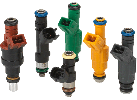

wtryski pewnie jakieś 316 albo coś w tej okolicy będzie trzeba dać.

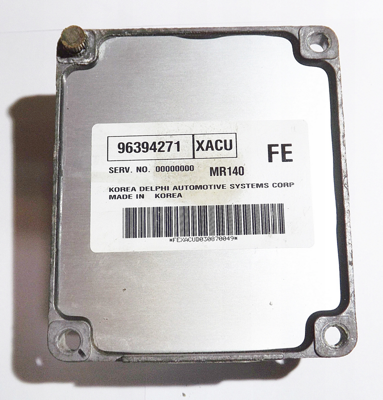

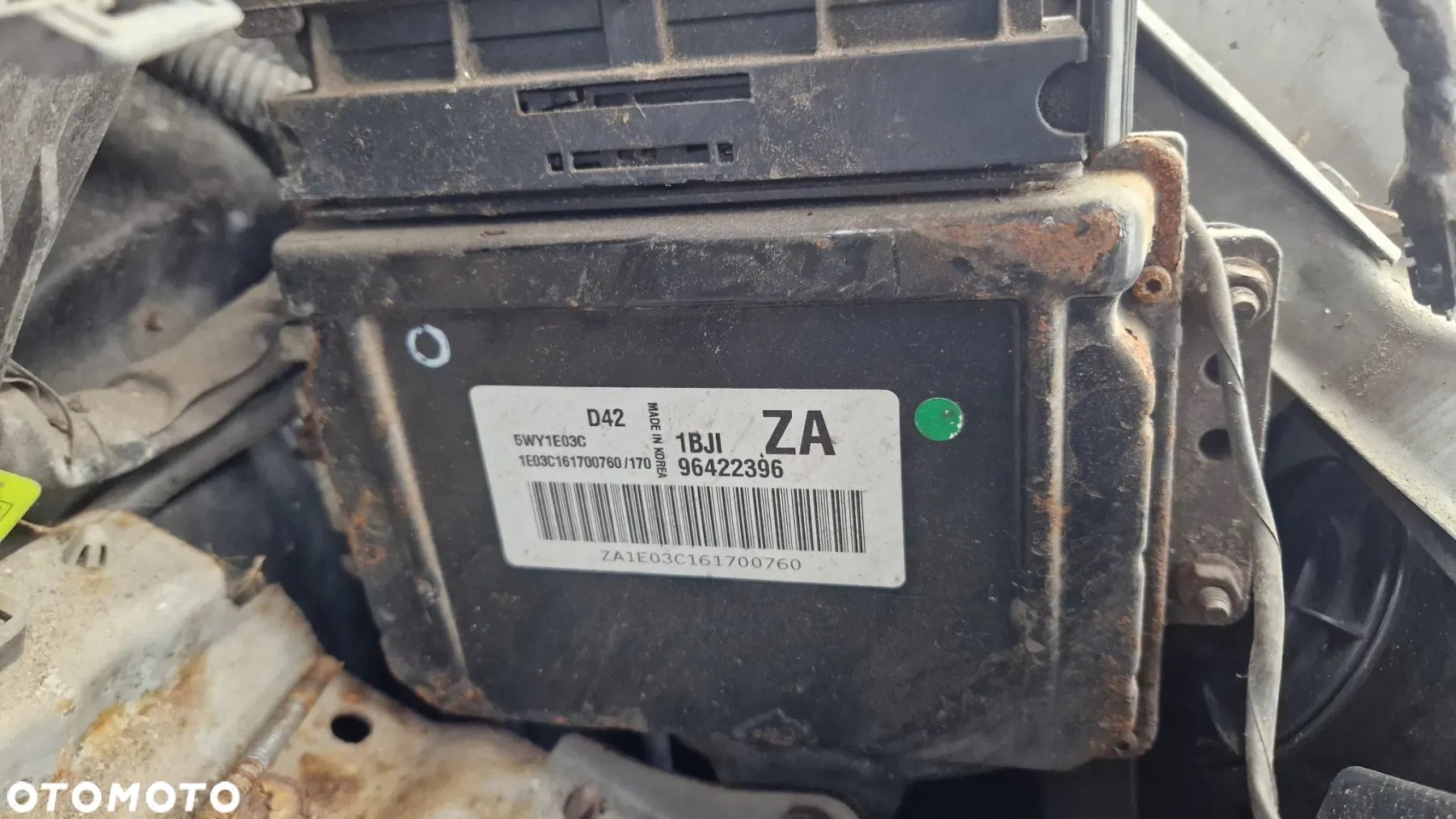

ten ecu to mi wygląda na SIRIUS D4 ???? musi to potwierdzić ktoś bardziej ogarnięty ja wdziałem tylko siriusa z leganzy 2.2 i wyglądał inaczej. jesli to sirius to nie wierm jak się zachowa z detem.
Re: F16D3 Turbo - próba uturbienia woła roboczego.
Post autor: bubu1769 » 20 kwie 2025, o 20:45
To jest SIRIUS D42.

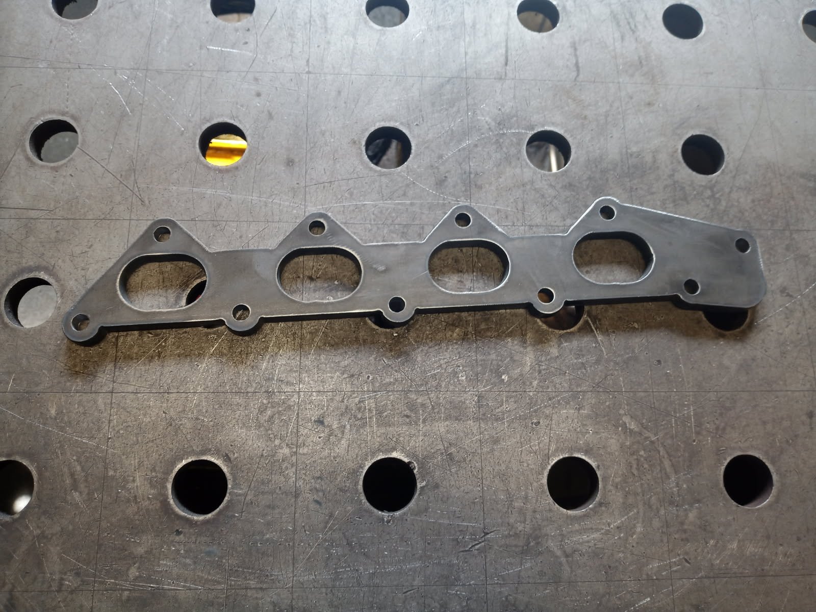

Dzisiaj wyciągnąłem z otchłani magazynu kolektor ssący aluminiowy z DMSa, przepustnice i parę innych gadżetów. Jakie było moje zdziwienie, że w kolektorze z DMSa nie ma miejsca do montażu wtryskiwaczy... Szybki skan google, faktycznie, głowica z DMSa jest inna i ma miejsce na wtryskiwacze zintegrowane jakby w podstawie flanszy. I tutaj kolejne pytanie do znawców. Na rękę byłoby mi kupić głowicę, zrobić ją na gotowo, a potem w jeden dzień założyć z przekładką i wiśta wio. Czy głowica z DMSa, podejdzie do D3? Ktoś coś? proszę :)
Uszczelki mają różne numery, natomiast obróciłem sobie w Paincie :P i niby wszystko się pokrywa. Mówimy o D3 do 2006r. bo potem widać że inaczej kanał olejowy jest.

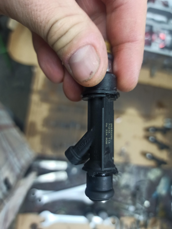

będziesz pierwszym co to zrobi :D tylko a16 ma inne wtryski/listwe wtryskowa więc

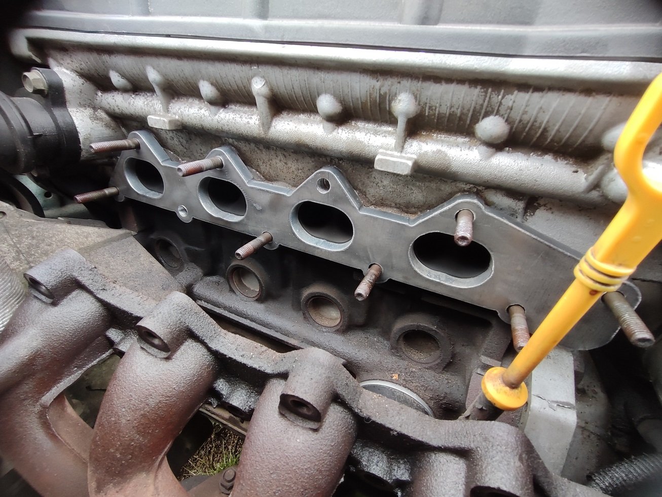

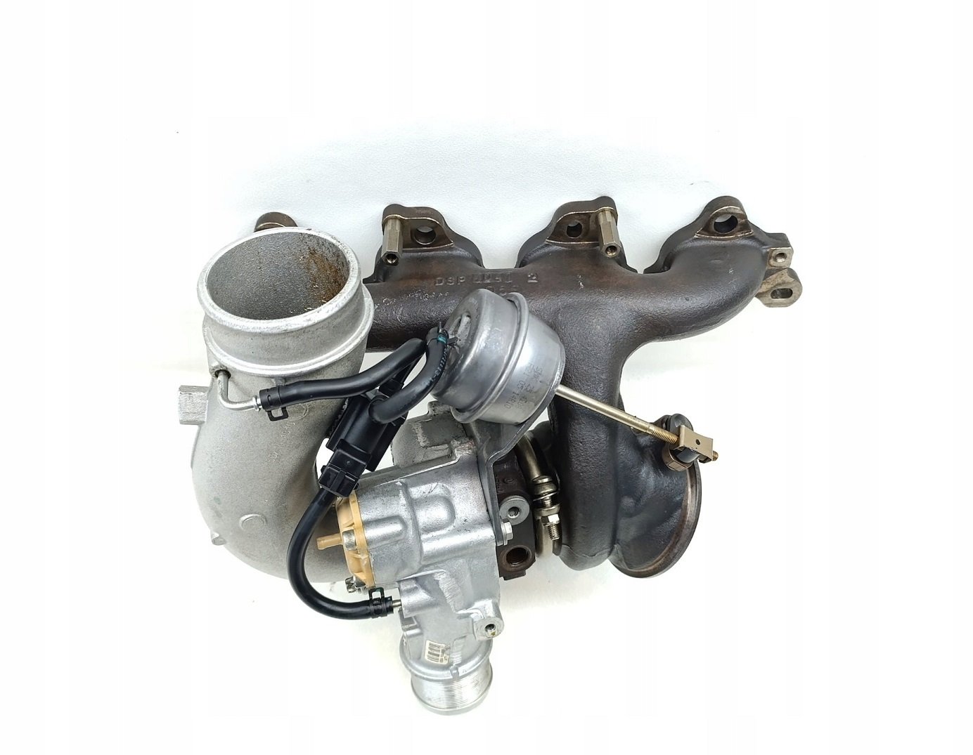

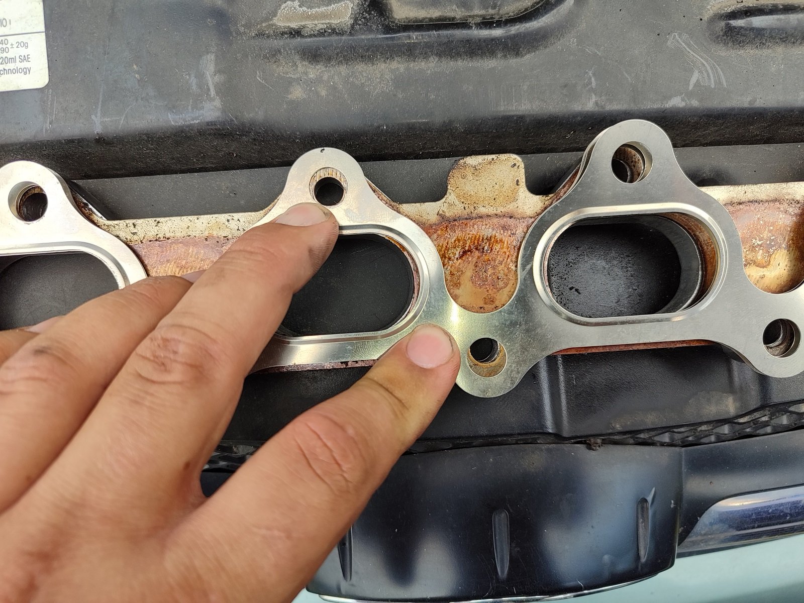

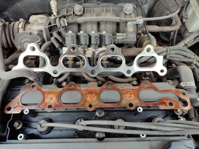

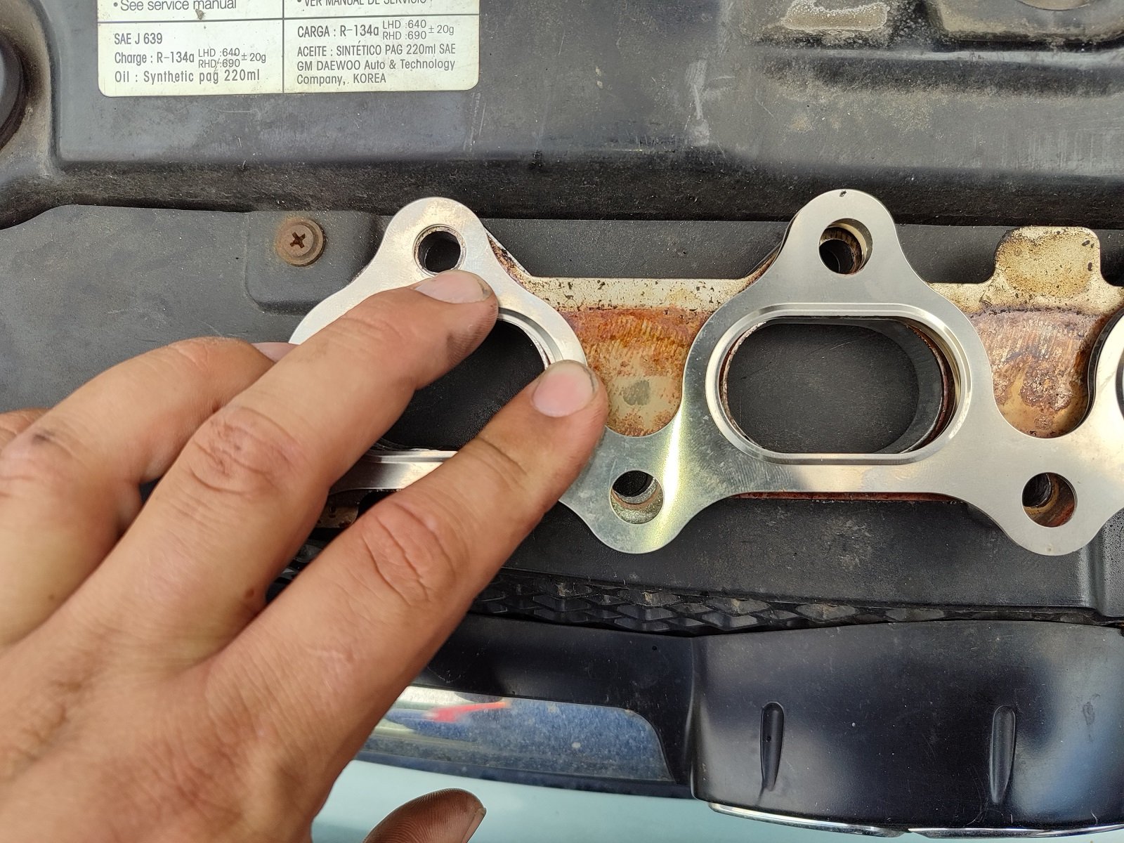

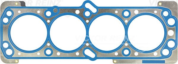

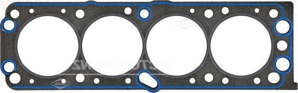

Dzisiaj pierwsza próba z flanszą oraz porównywanie uszczelek. Znowu się rozjaśniło parę rzeczy. Turbo z Merca co miałem na półce odpada. Nawet jakbym ściął kliny na muszli i obrócił samą CHRA-e to nie ma opcji żeby podeszła. Zostaje wygrzebać Garretta z TDSa jeszcze na próbę.
Na zdjęciu porównanie uszczelki oem z uszczelką z Astry J 1.6T 180KM.
Otwory się pokrywają prawie idealnie, delikatnie większe kanały są, ale myślę że coś by się zaradziło na to, delikatnie są też dolne przesunięte w dół. Ale może jakieś fasolki, coś pomyślę. Niby DMSy jeżdżą z tym turbo i jakoś to dopasowali.

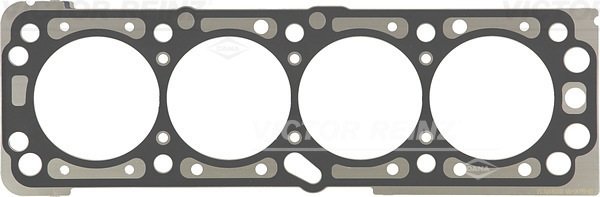

1. Kolejny temat jest taki, że nigdzie nie mogę znaleźć głowicy A16DMS, wszyscy sprzedawcy chcą całe silniki sprzedać. I w związku z tym moje pytanie. Czy głowica z A15 różni się jakoś (coś chyba widziałem że z EGRem ale to mam gdzieś akurat) ?? Bo z A15 są jeszcze jakieś do kupienia... Ewentualnie może ktoś ma z forum na opył?

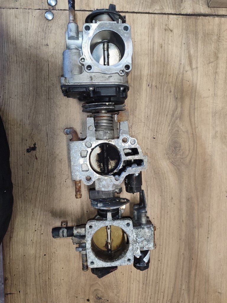

2. Kolejne pytanie. Zacząłem porównywać dzisiaj przepustnice... No i widzę, że to jest kosmos, duża różnica między DMSem, a D3. Ma ktoś pinout tej dużej wtyczki z D3?

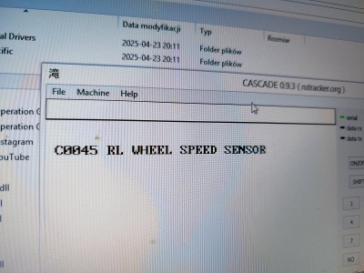

3. Próbowałem dzisiaj się połączyć w inne sterowniki niż silnik. Mam kabel VAG KKL/Fiat ECU Scan, ten niebieski z przełącznikiem. Ściągnąłem sobie i tego chevi explorera i parę innych. W silnik i w ABS spoko. Ale za chiny nie mogę się połączyć z Airbagami. Jest na to jakiś sposób? OPcom się połączy? Bo mam też w sumie.
Post autor: bubu1769 » 23 kwie 2025, o 21:33
2. Chodzi co pinout oryginalnej przepustnicy?
3. A przełączyłeś interfejs na pin 3, bo w Nubirze to na nim są poduszki?

https://ovoko.pl/czesci-samochodowe/ole ... 9QQAvD_BwE
z tego co pamiętniej to 1.5 i 1.6 16v to maja tak sama głowica różnią się ecu(niebieskie wtyczki vs czerowno-białe) i czujnikami spalania stukowego

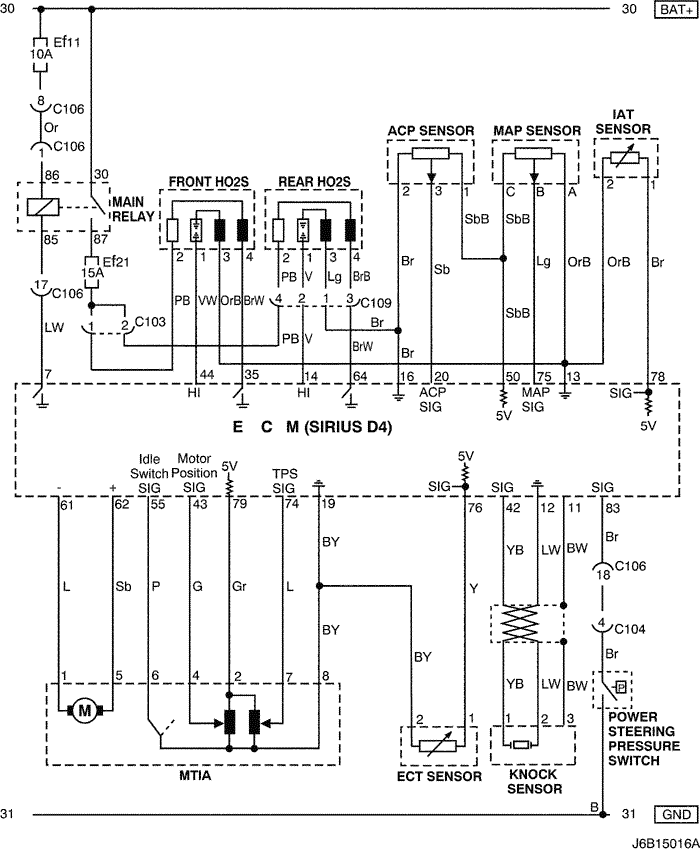

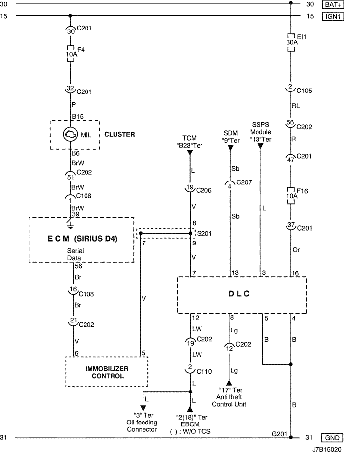

To widziałem, tylko dostawa ponad 600zł z hiszpanii... To wole całego lanosa za 1500zł kupić. Dobra, w poniedziałek będzie turbo z A16LET. Już wiem co trzeba zrobić żeby pasowało. Wtryski w obudowie EVO1, i może się uda przerobić DMS-owy kolektor pod D3 głowicę. Po prostu zrobię tulejki na listwę i mocowanie. Mam TIGa to sobie ogarnę bez problemu.
Dzięki za schematy.

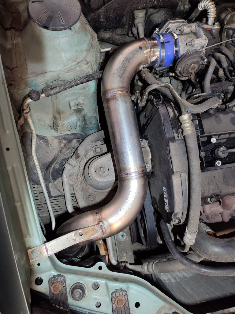

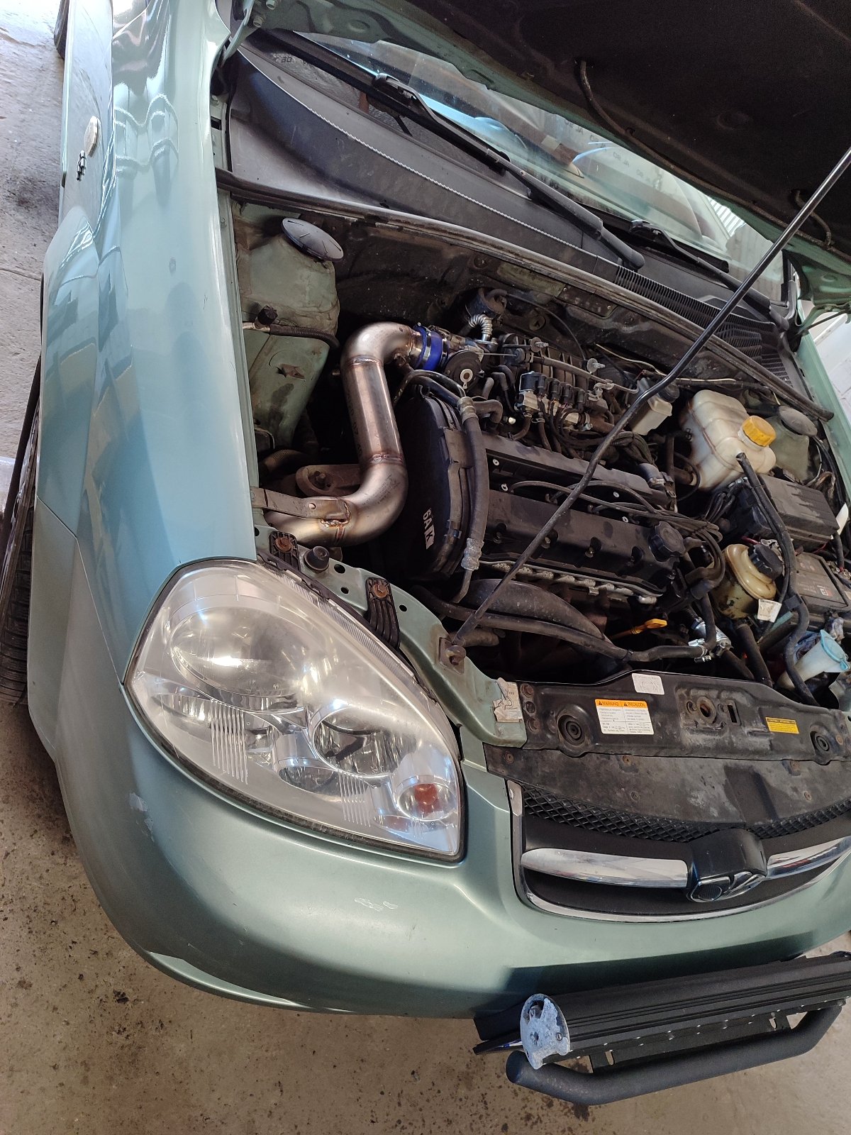

Jutro obszerniejsza relacja będzie z moich prac. Odpaliłem spawarkę i poczyniłem trochę dolotu do mojego DaEvo :P

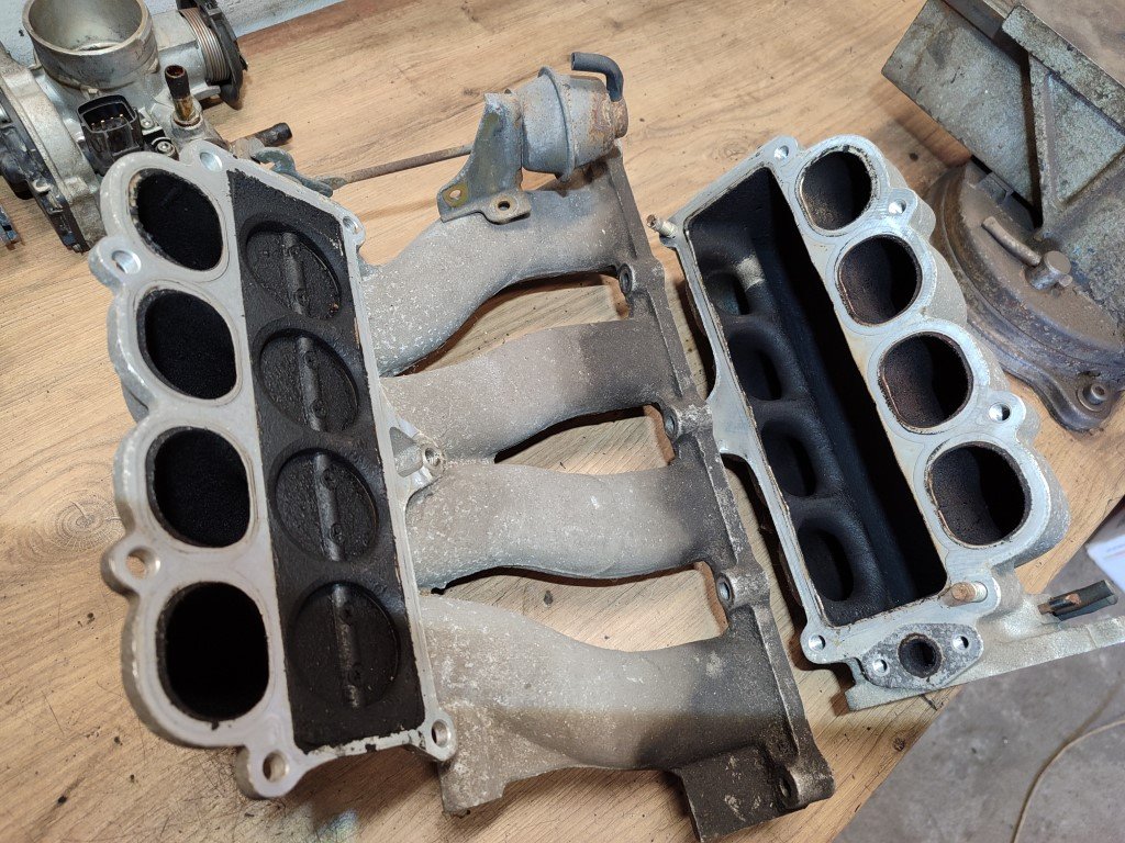

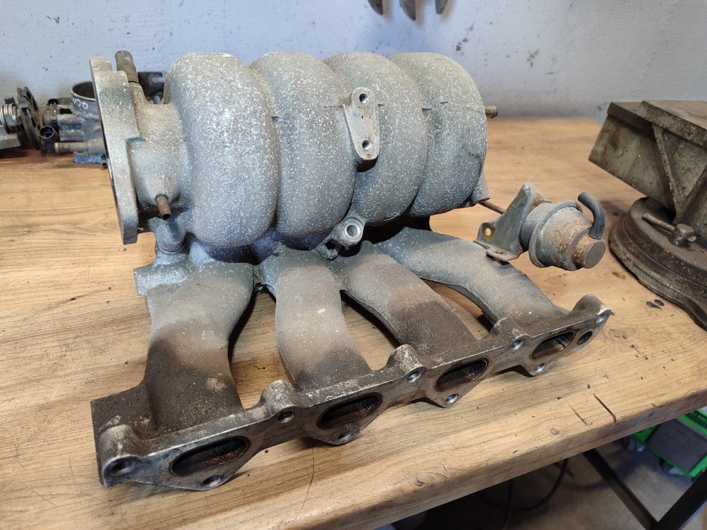

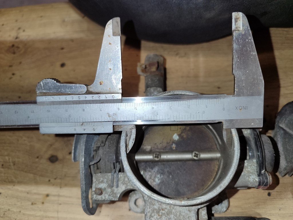

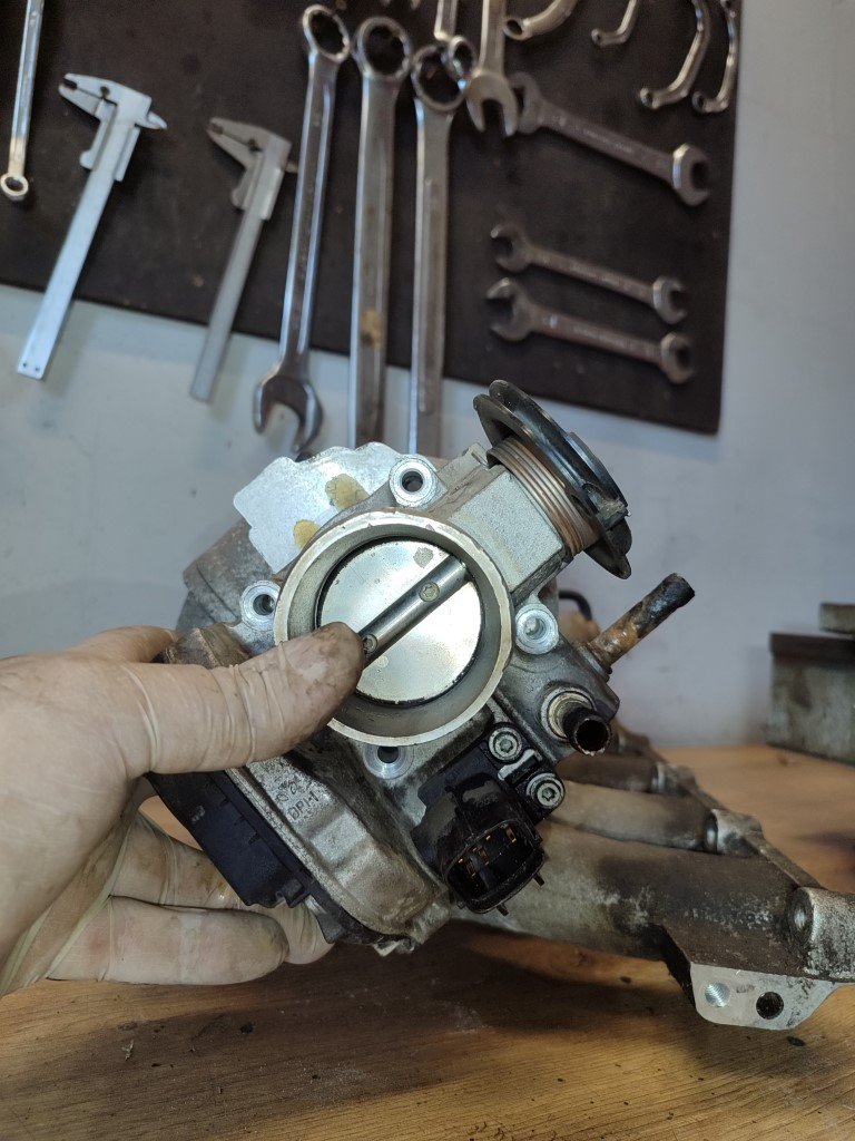

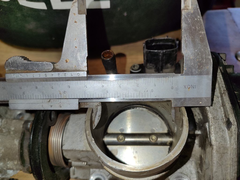

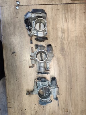

Najpierw porównanie przepustnic, od góry Nubira D3, DMS 1.6, jakieś daewoo 2.0.
Jakieś Daewoo 2.0
DMS 1.6
Nubira F16.
Kolektor do przerobienia z DMSa i do wywalenia zmienna długość kolektora, zwiększy się pojemność kolektora, tylko najpierw musze go dopasować pod F16.
Przepustnica od D3 powinna podejść razie czegos, po lekkim popieszczeniu :)

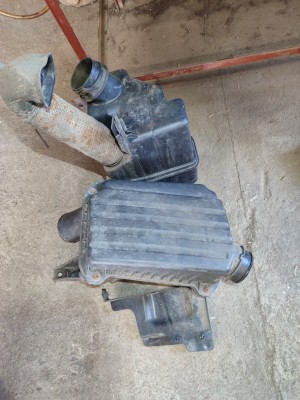

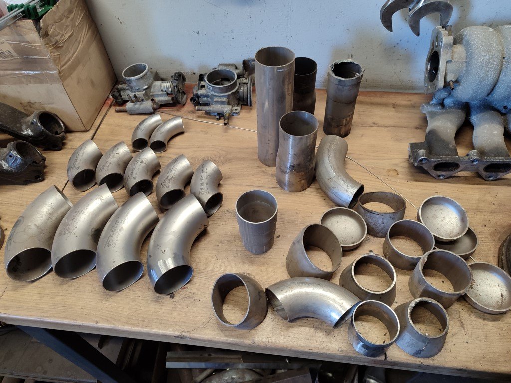

Smieci co zostały z nubirki, pare kolanek z kwasu co mi gdzieś tam w śmieciach leżały, plus gotowa rura do intercoolera, która zostanie przerobiona pod turbo, bo na razie jest 2.5cala przechodzące w 3 cale i na końcu jest zrobione CAI z kratki od zderzaka. Zakończone filtrem typu HKS grzybek gąbka.
small3r

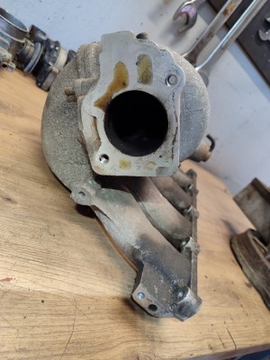

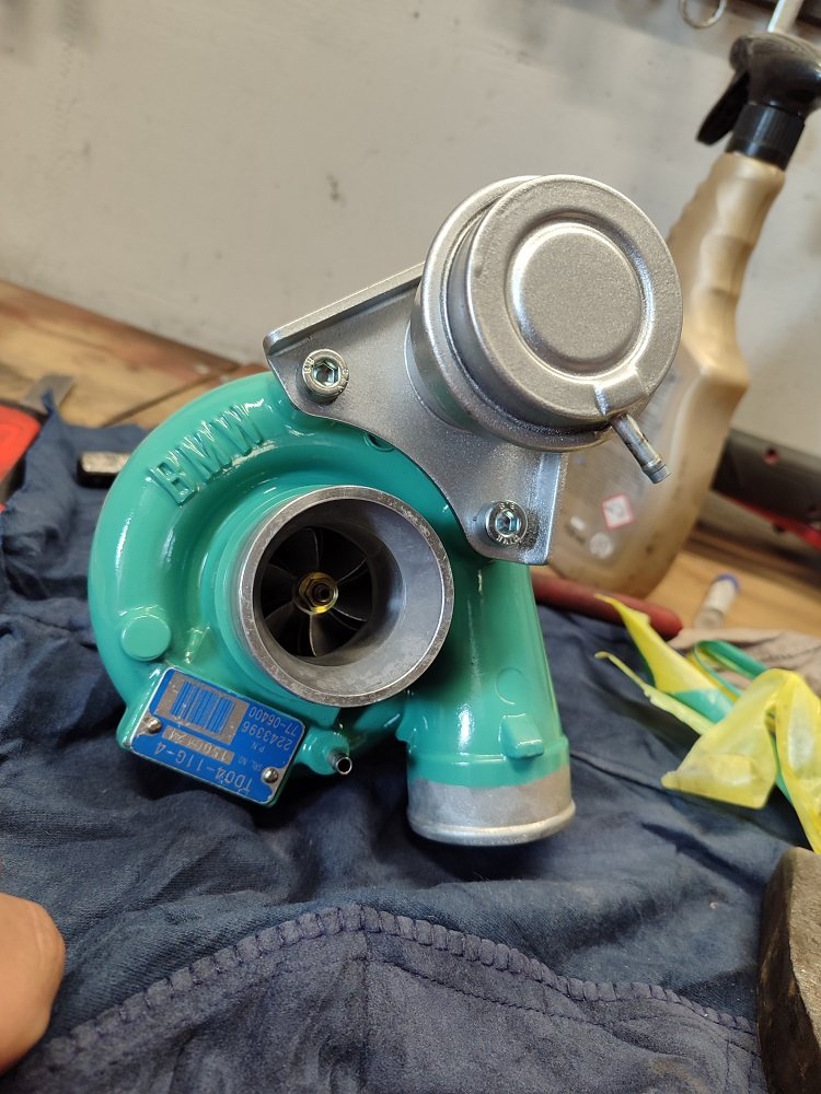

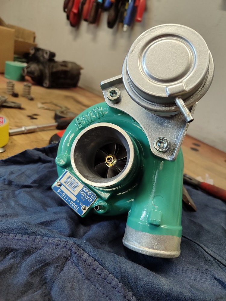

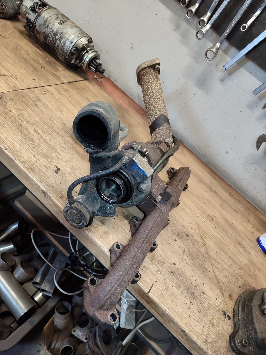

Turbo z LETa przyszło uszkodzone i zostało oddane, natomiast w międzyczasie dorwałem TD04 które już raz montowałem do silnika 1.8 wolnossącego i wypluło prawie 200 koni, więc do mojej aplikacji będzie idealne. Taki brzydal za równowartość dobrej flaszki koleżanki mulatki :lol: :lol:
Trochę ją odszczurzyłem, w kolor nadwozia prawie że :P :P Piaskuje się gorąca strona, jak skończę składać ją to od razu spawam kolektor. Zobaczymy jak to będzie gwizdało :)
