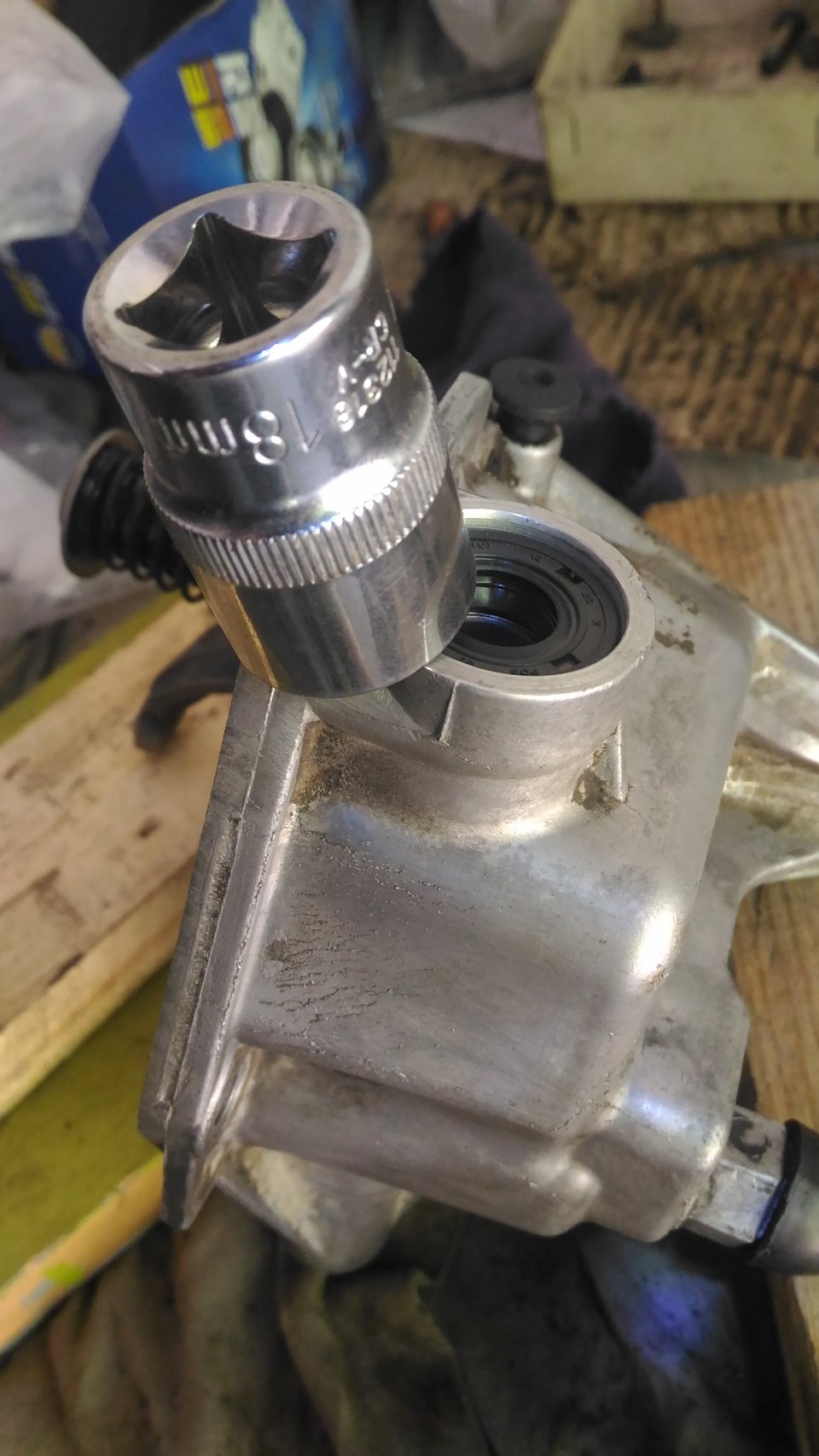

Dzień dobry,
Mechanik stwierdził wyciek z wybieraka skrzyni biegów, ma ktoś może numery części tego uszczelniacza, w hurtowniach brak są tylko do Opla ???

Podaj numer VIN.

Tam chyba znajduje się simering 90129204

KL1NF356J9K076727 powyżej nr VIN samochodu
Re: Uszczelniacz wybieraka skrzyni biegów
Post autor: bubu1769 » 26 mar 2025, o 08:20
Według katalogu 90182169 ale to te same uszczelnienia czyli simmering 13x26x7.
