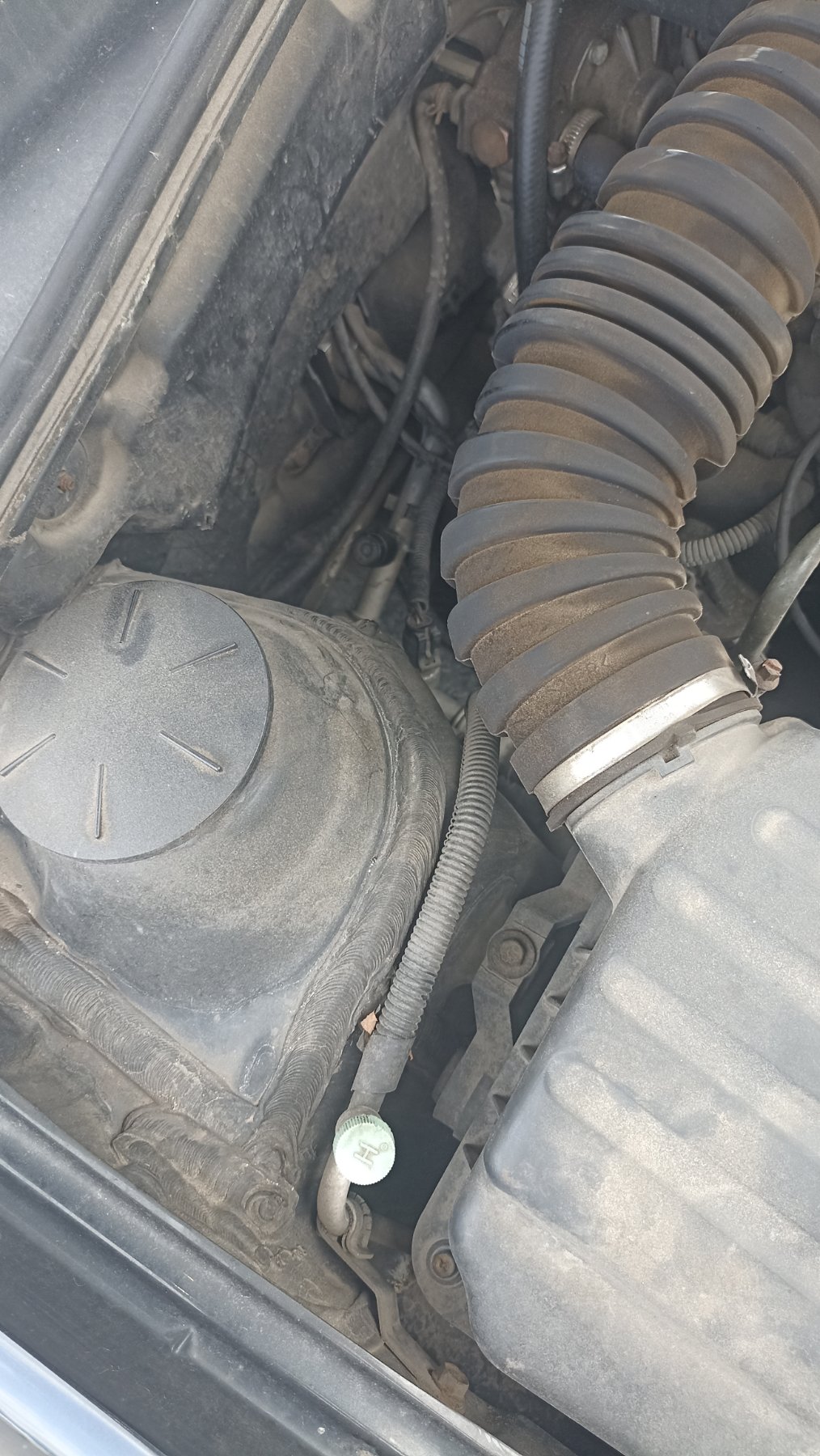

Hejka,
Czy wie ktoś gdzie znajduje się zawór niskiego ciśnienia w układzie klimatyzacji w Lacetti 1.6 ???

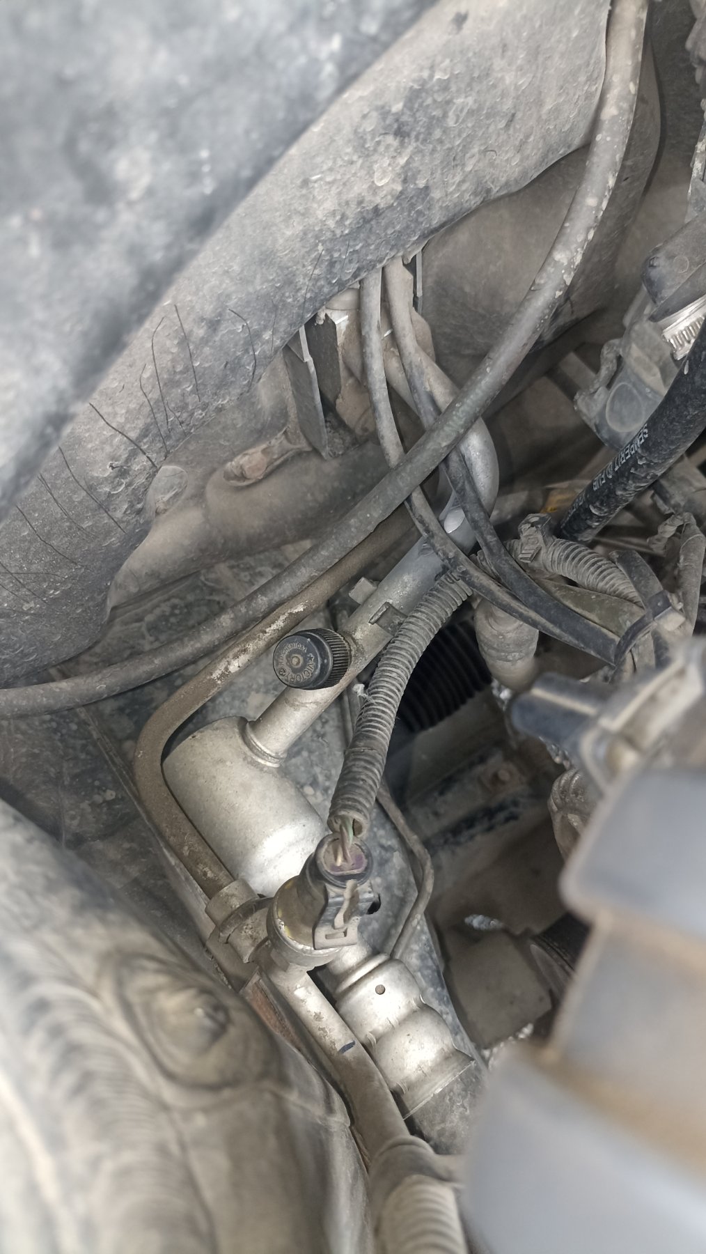

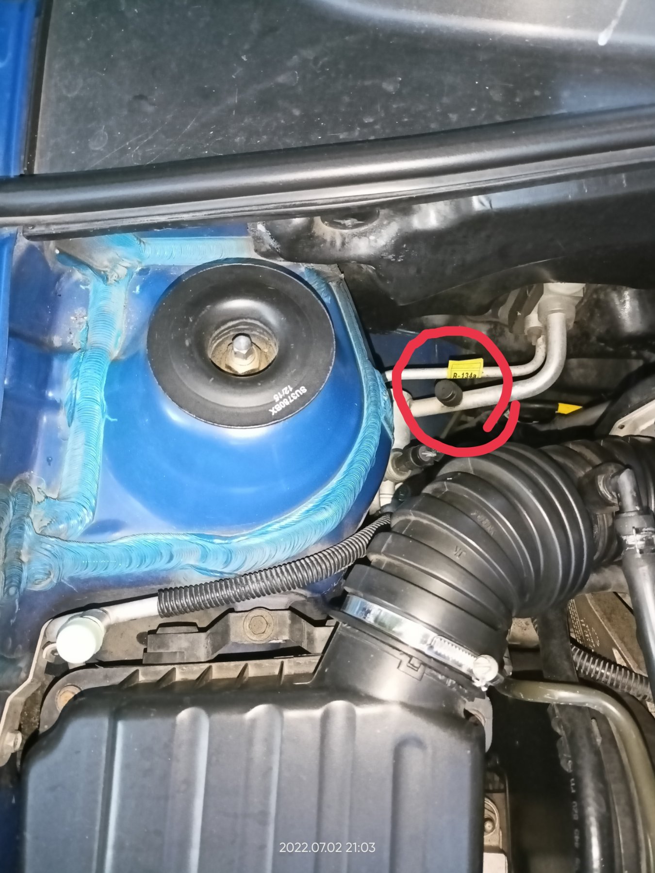

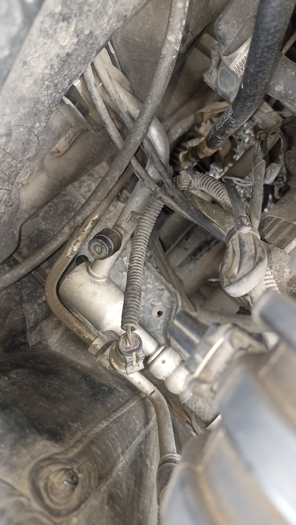

Z tego co pamiętam jeden jest niżej pod tym, który jest widoczny na górze, nie pamiętam tylko który jest który.

Ten niższy, bliżej przegrody

A Tu zdjęcie z daleka żeby łatwiej Ci bylo zlokalizować.

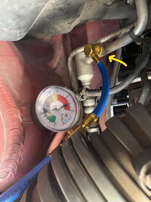

Siema udało się nabić klimatyzację przez ten zawór?

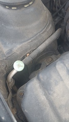

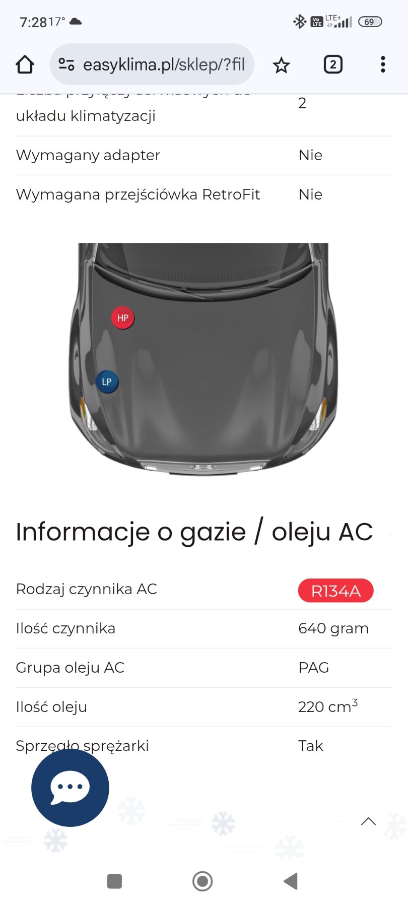

Posiadam silnik 1.8 mam tak samo zawór a drugi trochę wyżej. Na jednej ze stron jest za zawór LP jest na górze a na dole HP a nie chce w ciemno nabijać

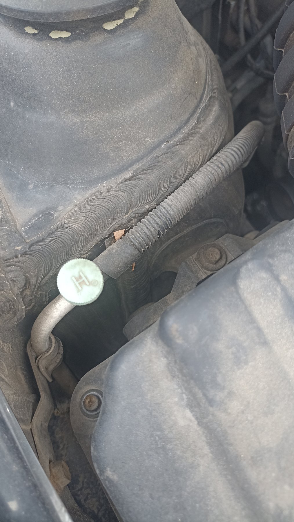

Zawór LP to ten z czarnym kapturkiem.
Zawór HP to ten z zielonym kapturkiem i literą H.
Źle chyba nawet nie idzie podłączyć po złącza nie pasują.

Dzięki za odpowiedź bo na jednej stronie piszą że ten z zielonym to LP I potrzebny adapter a na innej że nie potrzebny. Lepiej zapytać. Dzięki pozdrawiam

Po podłączeniu manometru wskazówką jest na czerwonym klima załączona obieg zamknięty. Co zrobić?

Odkręć zawór na manometrze, odpal silnik , do tego zestawu masz instrukcję obsługi co i jak robić krok po kroku . Znajdź na you-tube "Grześka Dudę" ( ew. AC/FIX) , bo on zajmuje się takimi gadgetami . :D
Dla ciekawskich LOW Pressure to niski, HIGHW Pressure - wysoki . Pierwsze litery na korkach "L" , "H"- To chyba tak z angielskiego o ile pamiętam :D Zawory różnią się wielkością i inaczej nie zapnie się zaworu taką szybkozłączką. Uwaga. Ten zestaw nie pasuje do wszystkich aut . Firma która "to "sprzedaje , podaje roczniki oraz marki samochodów i oferuje tzw. adaptery do króćców . Ja sobie nabiłem klimę takim zestawem "3+1" i chłodzi super.

Na wcześniejszych zdjęciach moich jak i kolegi według nas zawór LP jest na czarnym korku tam gdzie pasuje manometr. A według stron internetowych jak na zdjęciu jest bliżej maski z korkiem z literą H a tu manometr nie pasuję. Obejrzałem filmy na YouTube jak pisałeś i nie znalazłem że ktoś ma na czerwonym polu tak jak mnie się zdarzyło. Kupiłem też adapter i również nie pasuję do zaworu lp według strony internetowej. A kupiłem żeby sprawdzić.
